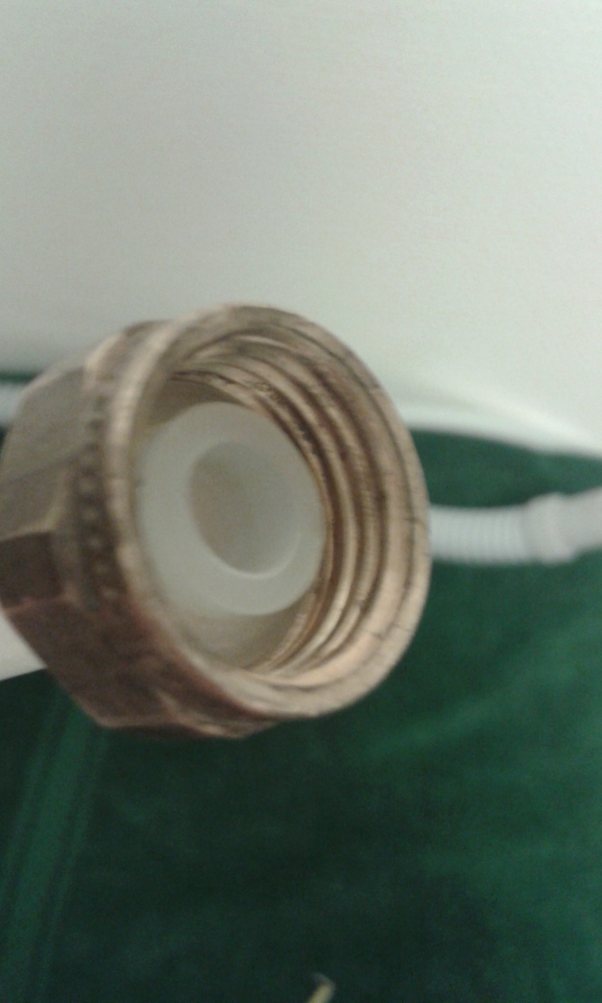

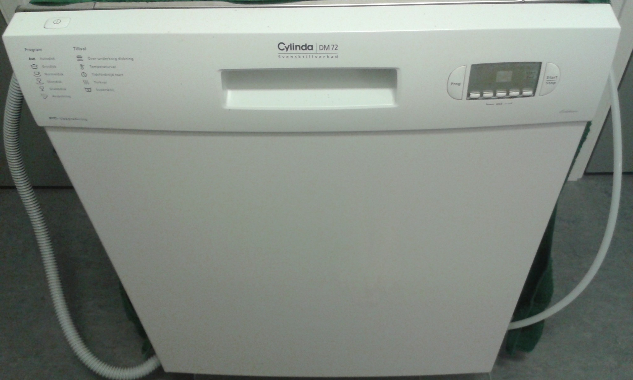

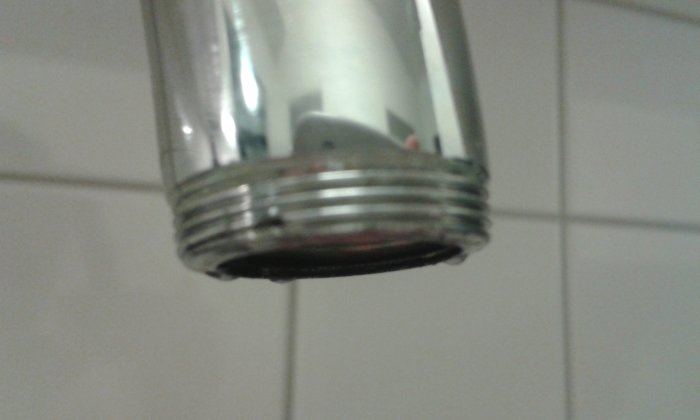

Jag bor i en lägenhet och har inte plats för integrerad diskmaskin på ett vanligt sätt. Jag äger dock en sådan diskmaskin jag vill använda och min tanke är att vid behov koppla den direkt till kranen. Just nu står diskmaskinen mitt emot kranen och slangarna räcker gott och väl, det estetiska har jag en lösning på men det blir väl först relevant om kopplingen fungerar.
Innan jag gör något som kanske är dumt tänkte jag ställa frågan här: finns det några risker med att koppla på detta sättet?
Om det är en relativt riskfri och genomförbar lösning vill jag gärna ha hjälp med vart jag kan köpa (gärna beställa) rätt kopplingsdelar.
Här är bilder på hur saker och ting ser ut:
Kranutgångens fäste i diameter mätte jag till 22mm och slangens fäste till 25mm.
Tackar på förhand för alla tips/varningar!

Du kan inte koppla in DM på vattenkranens utgång för DM är konstruerad för vattenledningstryck på ingång (4-8 bar) medan kranens utgång är konstruerad för trycklöst.
Du får nor ansluta DM till vatten under kranen där det är trycksatt hela tiden. Med lättillgänglig avspärrningskran. Bäst är att byta blandaren mot en med separat DM-avspärrning.
