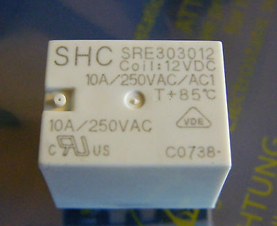

Tack för svar! Skruvade idag isär maskinen och hittade till slut kretskortet under sockeln som du säger :) Reläet såg inte bränt ut som jag sett bilder på och baksidan av kretskortet vid reläet såg också fint ut. Däremot upptäckte jag en svart "prick" på toppen av reläet och på insidan av locket som sitter över kretskortet så fanns det något sotliknande, precis som att reläet avgett något.
Har du koll på vilket relä jag behöver köpa?
P
är det 12 eller 24v relä i den?
Ett sånt här relä sitter i min maskin! Relä märkt med "SHC SRE303012", spänningsspecifikationer och certifieringsmärken.
12 V.
