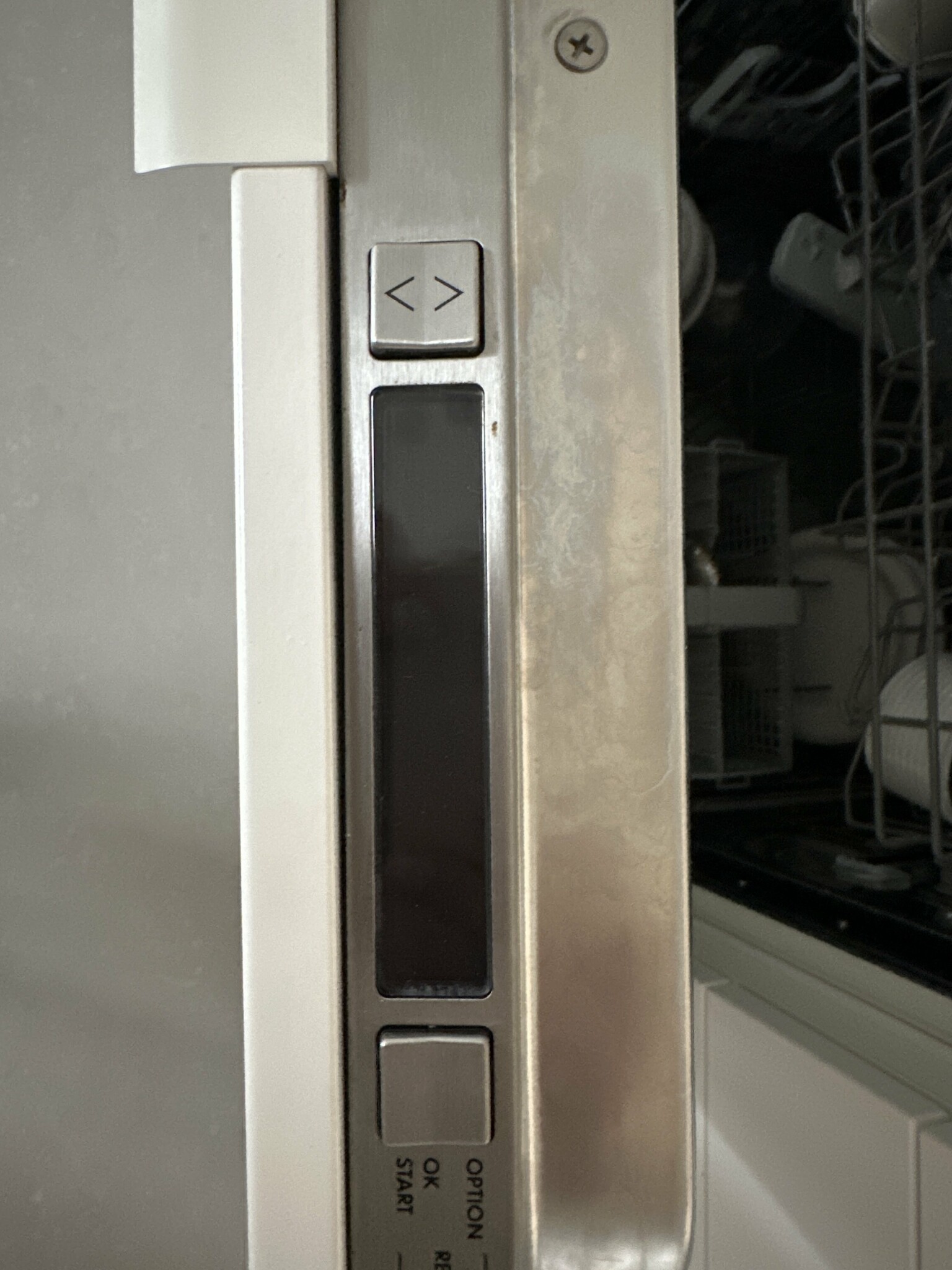

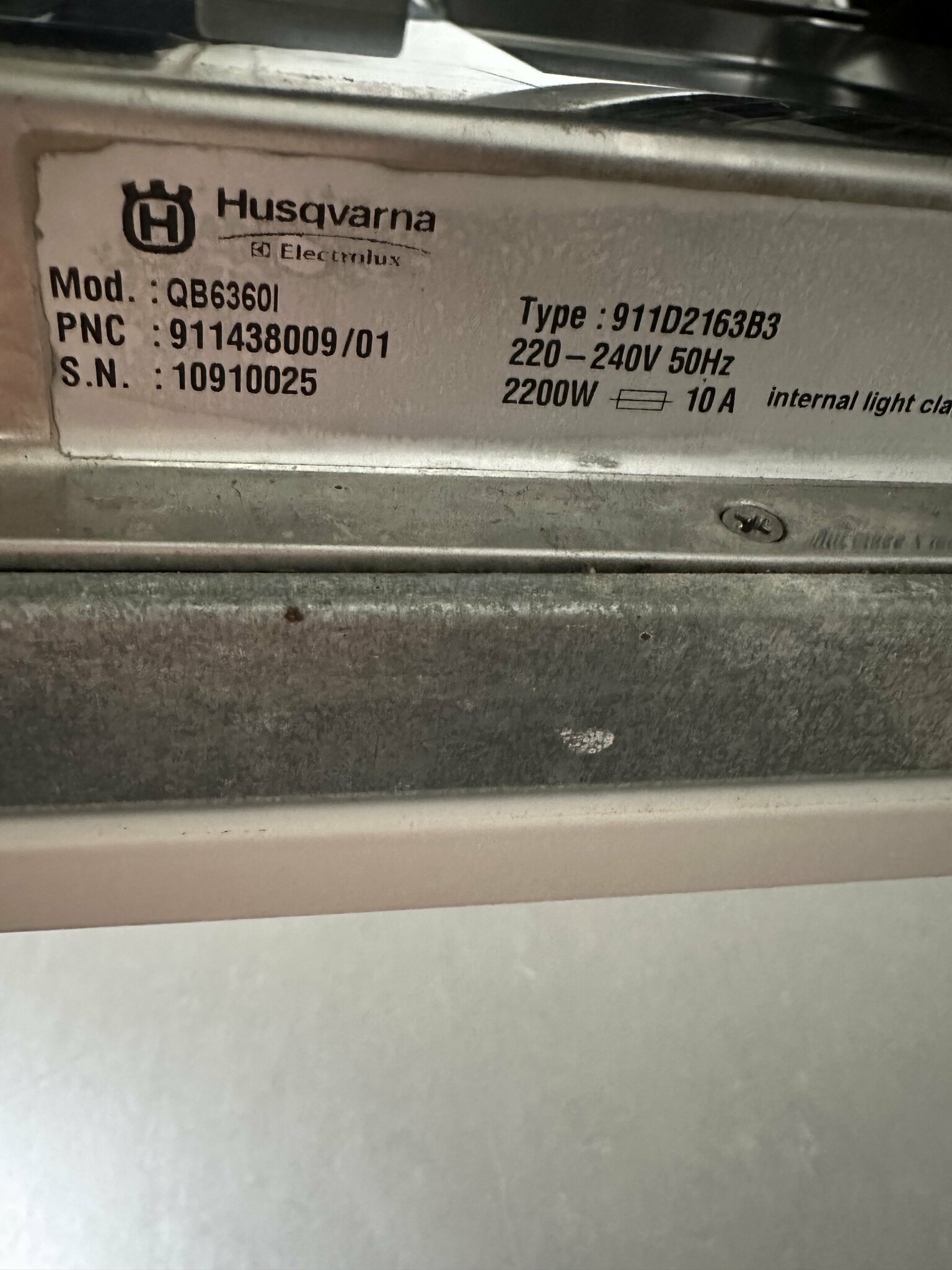

Har en diskmaskin som efter sista disken inte tömt ut vattnet helt och nu är stendöd, vet inte ens om felkod uppkommit eller om den bara lagt av. Går inte ens att sätta igång på on/off knappen. Någon med förslag på vad som kan fela? 🙏🏻
Tusen tack för svar! Ja ström finns för lampan tänds när man öppnar luckan. Hur vet man om det är kretskortet? Är det bara att tillkalla tekniker som gäller eller inse att denna fantastiskt tysta maskin efter 13 år gjort sitt? 😢returen skrev:
ström till lampan skall då få bara kontakten sitter i väggenK kinin skrev:
men brytaren till vänster på luckan kan gått och den finns att få tag på men ofta ofta är det kretskortet
du kan kolla brytaren genom att hålla den nere med ett finger och se om den tänder upp då vet du
