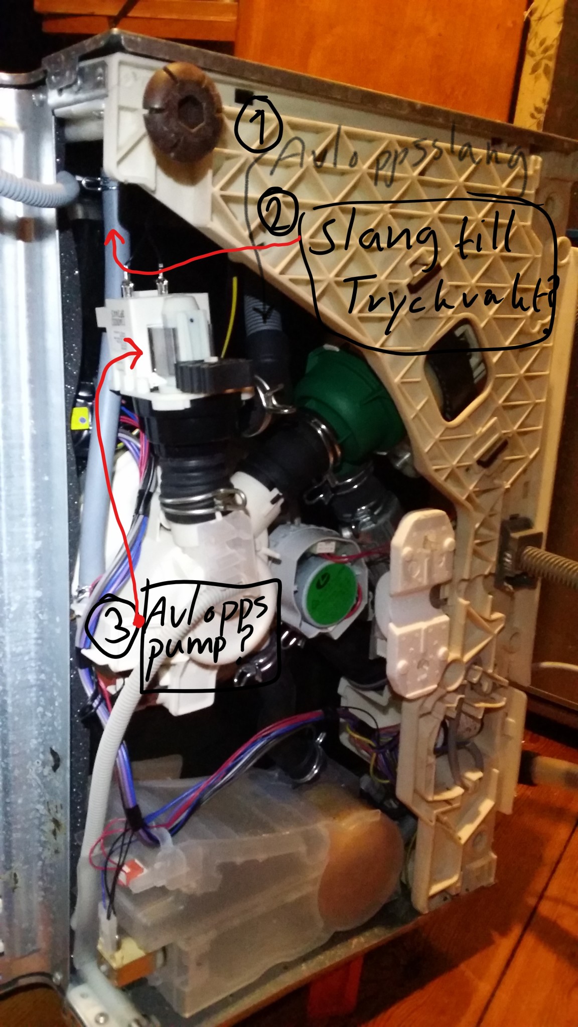

Hjälp! Min Enastående diskmaskin från Ikea har nåt vajsing med tömningen av vatten
Får upp felkod i20 ! Kör då en "reset", den går igång och gör samma sak. Brummar länge och väl men tömmer inte !
Jag har testat följande : Tömt silar och filter i botten på maskinen, efter det även öppnat maskinen i botten, därefter kopplat loss avloppsslangen 1 på bilden den är NOLL täppt. Själva avloppet slangen är kopplad på är ej heller täppt.
Efter detta vek jag upp en gummiflärp där avloppsslangen är kopplad på inne i diskmaskinen, blåste igenom detta hål som ej heller det verkade täppt.
2 på Bild har även lossat vad jag tror kan vara slang till "tryckvakt" ??? Ej heller här verkar det var täppt.
3 på Bild måste vara avloppspumpen, Har lossat klämman till denna och kikat, ej heller här verkar det täppt.
Tror mig se en impeller därinne den sitter inte fast utan kan snurra.
Jag blir inte klok på detta... Kan det vara så att avloppspumpen behöver bytas?????
Det brummar men verkar inte göra mer än så sen kommer felkoden..

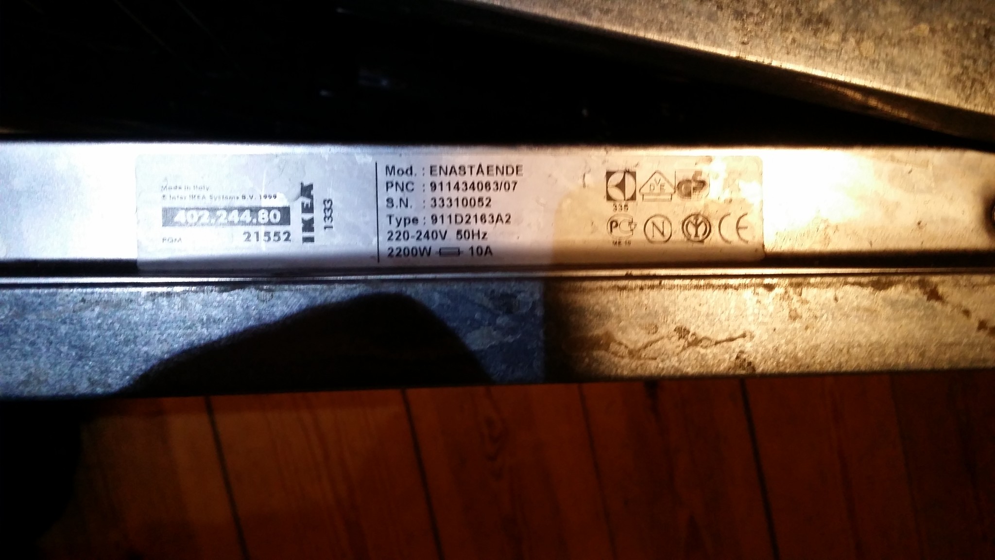

Nästa bild är maskinens namn och koder

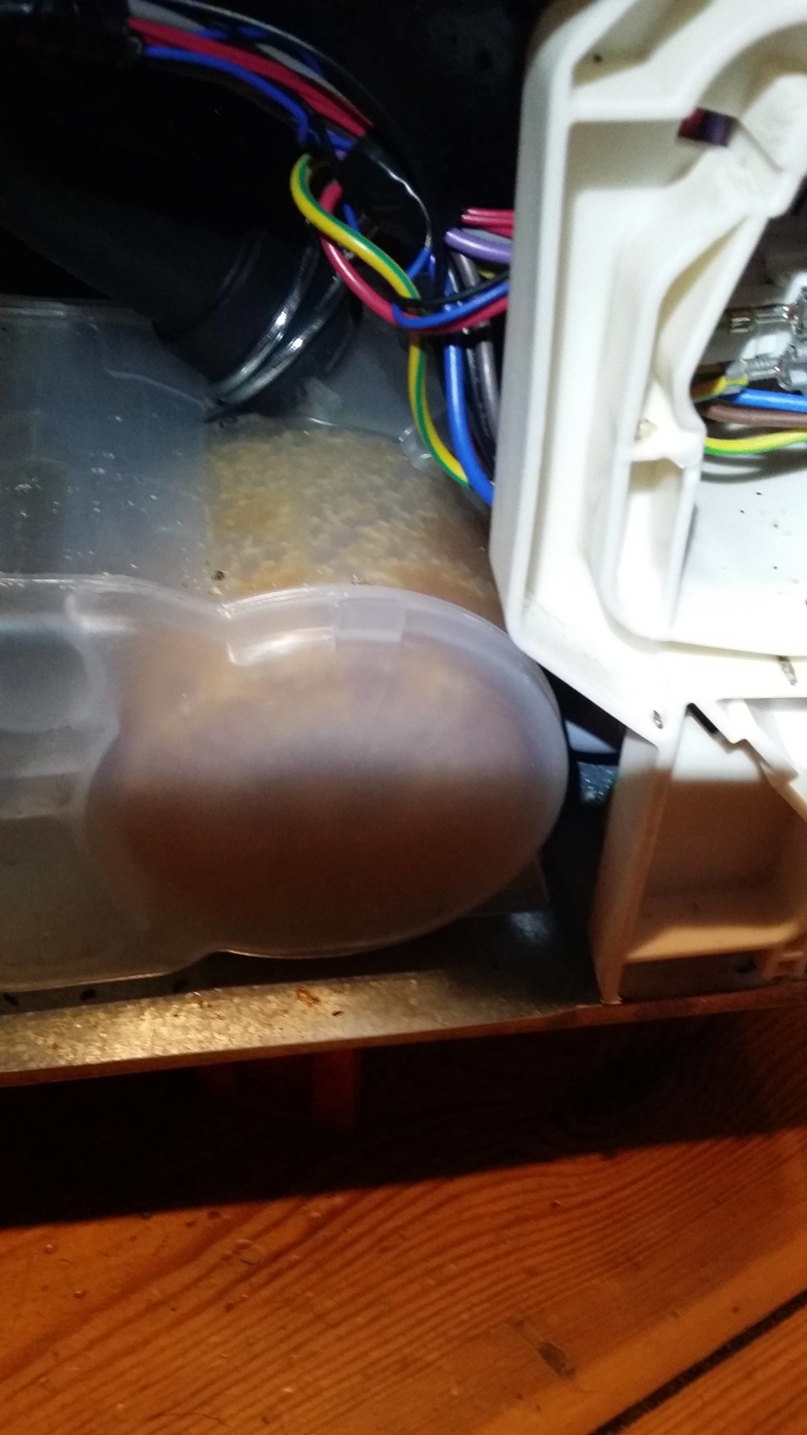

Tredje bilden visar väl tanken där man fyller i salt? och nån del av samma tank som jag inte vet vad det är ser geggig ut med nåt orange (fett???)

Typskylt på IKEA Enastående diskmaskin med modell- och serienummer samt tekniska specifikationer.

Interiör av diskmaskin med öppen botten, märkta delar inklusive avloppsslang, tryckvaktsslang och avloppspump.

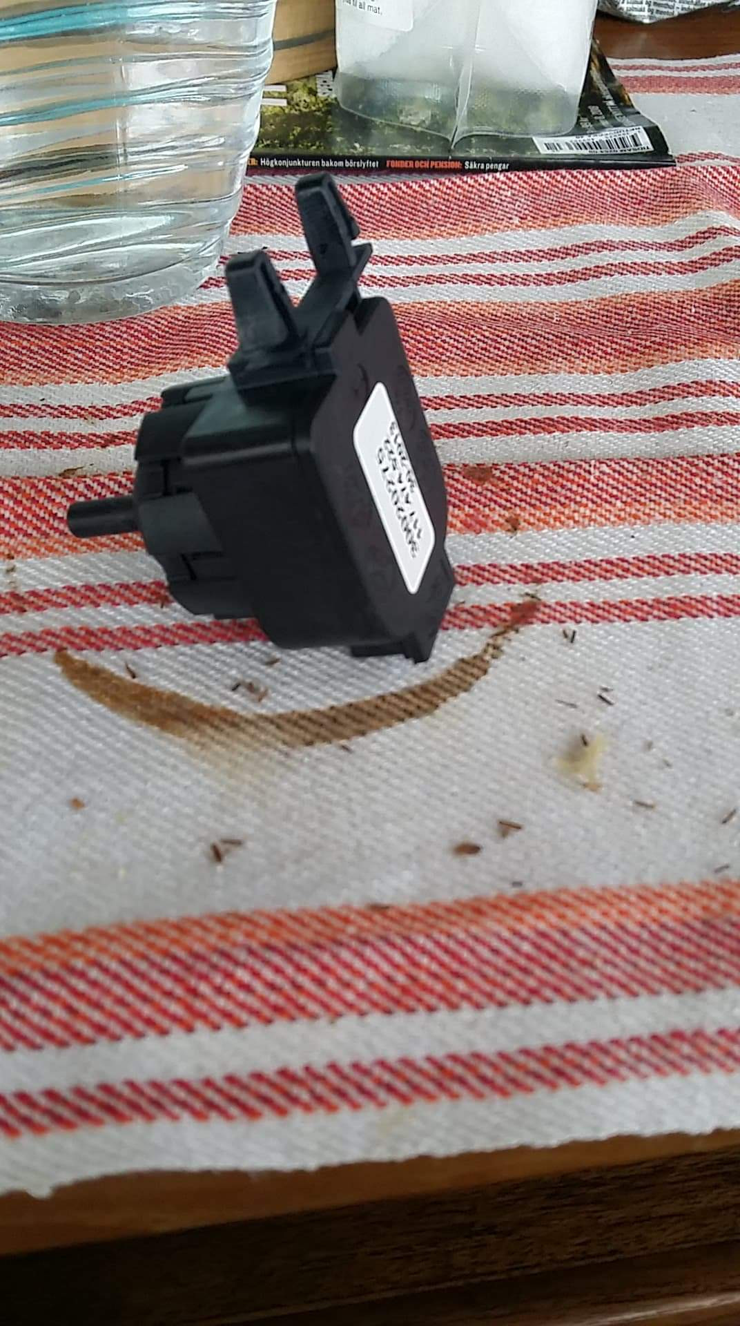

Tryckvakt, även kallad pressostat, avlägsnad från en maskin och placerad på ett rödvitt randigt tyg.
Hittade tryckvakten. Fick ta bort sidoplåten på maskinen. Slangen till den är inte täppt vad jag kan förstå när jag blåser i den. Ska köra lite vatten genom också för säkerhets skull. Man ska väl inte köra vatten i tryckvakten eller pressostaten som Electrolux egentligen kallar den?
Uppdatering: Nu testkör jag maskinen bara för att se om den kommer genom programmet och inte läcker efter allt mitt micklande. Enastående..
Uppdatering 2: Nu pumpar den den ut vatten åtminstone i början av programmet... Vi får se vad som händer senare.

Tack för svar. Hittade inga stopp nånstans egentligen. Men nu funkar den igen.. Märkligt.
Hade bort tryckvakten (pressostaten?) blåste lite i den. Satte i och ur kontakten till den en massa gånger.
Har ingen aning vad jag gjort rätt rört fel men nu gick maskinen hela cykeln utan problem eller felkod.
