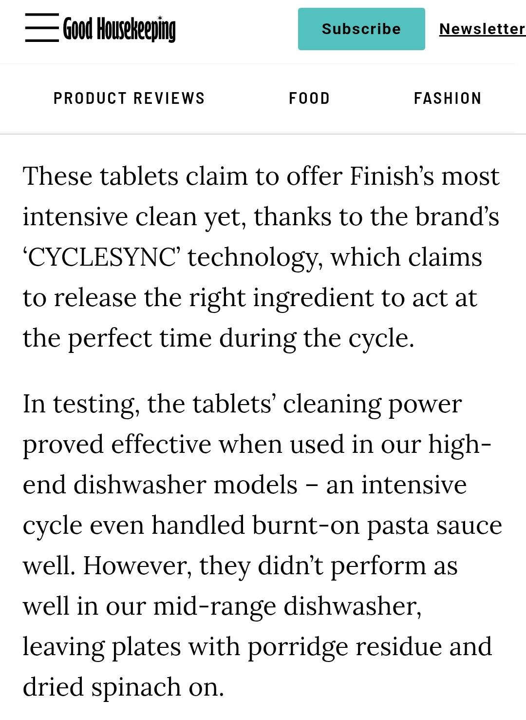

Test håller med
Finish Ultimate Plus Infinity Shine diskmaskinstabletter med godkännande från Good Housekeeping Institute 2023.
Text från Good Housekeeping om Finish diskmaskinstabletter och deras effektivitet vid rengöring i olika maskinmodeller.

Ja, ett högt pris, många adjektiv i produktnamnet och en fantasifullt formgiven tablett betyder uppenbarligen inte nödvändigtvis ett bättre diskresultat.
