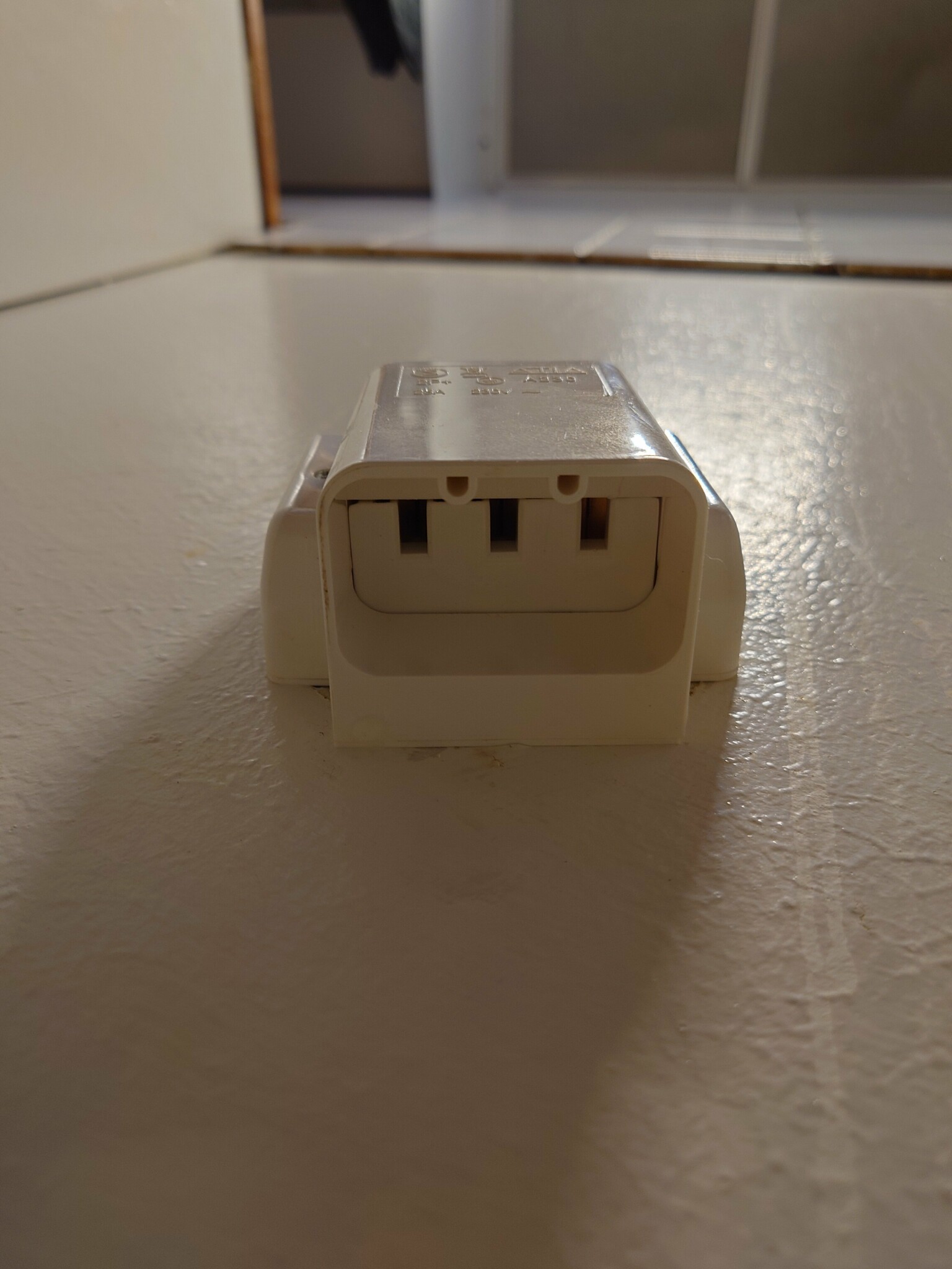

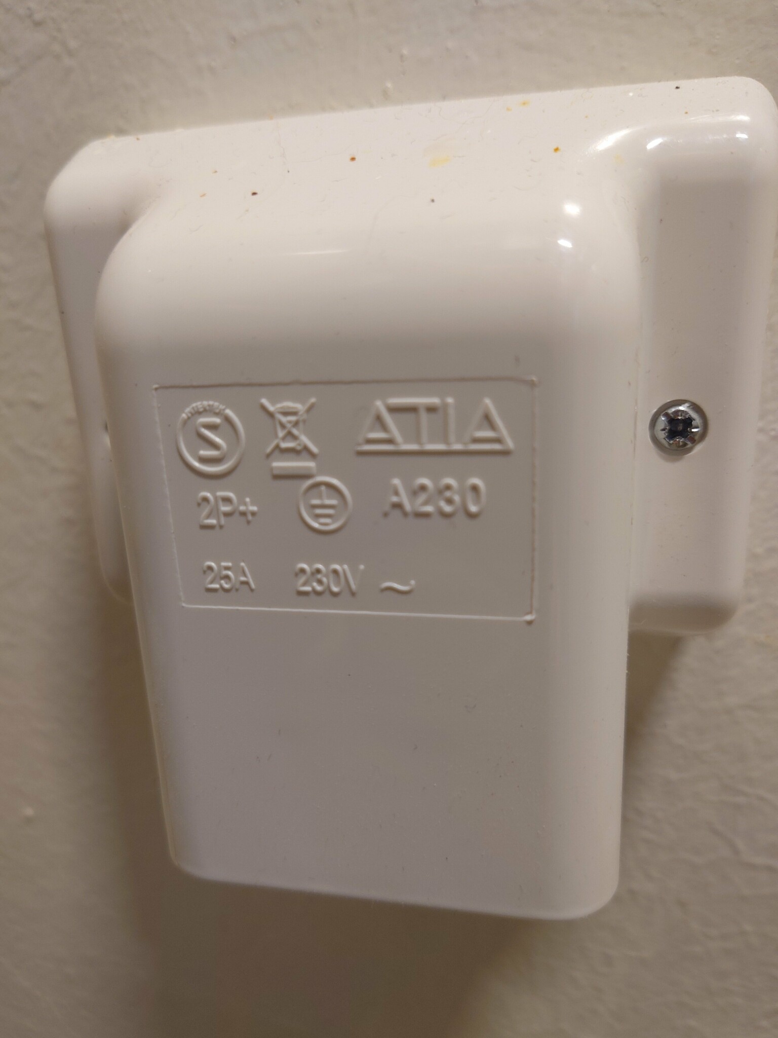

Köpte en diskmaskin igår och tänkte fråga här om någon vet om det går att den delar elkontakten med ugn/spis (combo)?
Det är det närmsta och den endast diskmaskinen når tyvärr.
Tänkte ifall det i alla fall går att dela så att man kan ha ena på åt gången.

Svar nej, du har en 1-fas spis som är säkert laddad med 20 amp säkring och att försöka ta ut till en DM är ingen god ide. Då den ska säkras med max 13 amp, så det blir att tänka om lite. Du får väl köra den med skarvssladd från uttag som brukar finnas ovanför bänken till att börja med. Men bara DM ensam, sen blir det nog ett elektrikerbesök hos dig framöver.

AJABAJA Ingen skarvsladd genom bänkskivan om inte hålet är så stort att stickproppen går igenom. Nu är jag ingen polis som kommer och inspekterar, men så får man inte göra. En skarvsladd ska man kunna ta i ena änden och gå iväg och allt följer med. Skulle nog kunna sätta en större peng på att med den tanken så blir det ingen elektriker, utan den kommer att sitta permanent där.

Det sitter (ska sitta) antingen ett uttag eller tomdosa med dragtråd i skåpet under diskbänken för just diskmaskin. Menar du att detta inte finns?

Om det verkligen inte finns passande el framdraget specifikt för diskmaskinen/platsen så är det tvunget att anlita elektriker för att dra fram el. (Kabel + uttag.)
Om ni gör det se till att installera extra uttag i skåpet eller dubbeluttag. Kan behövas i framtiden.
