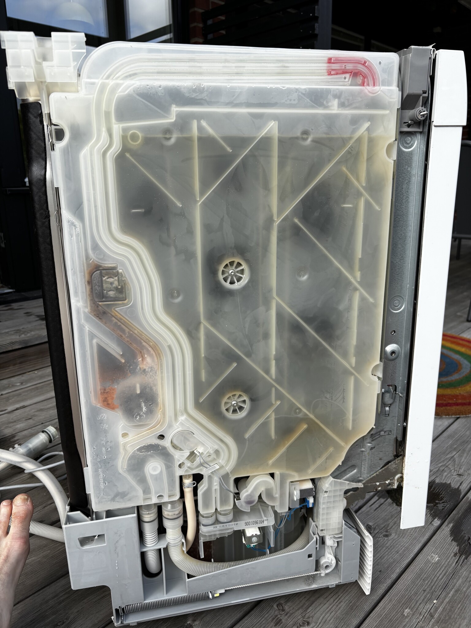

Hej alla. Mycket tacksam för hjälp med denna maskin!!!
Problem med Bosch super silent. Efter alla program stannar det kvar en mängd vatten i botten. Ej felkod.
Jag har rengjort så gott jag kunnat. Jag kan tömma maskinen genom att låta tömningspump gå igång i början av program och sedan slå av strömmen. Tömmer då utan problem. OCH det rinner inte tillbaka något vatten efter att jag tömt den enl ovan. Borde väl då inte vara backventilen som bråkar?
Förslag på vidare åtgärd?
Tack på förhand!
Med vänlig hälsning, Olof

Det är precis samma problem vi haft, där vi bytte backventil men ingen skillnad. Vi har inte gått vidare utan lever med att tömma maskinen som du säger på vatten. När den svalnat lite öppnar jag så får den självtorka.

Hej. Tack för svar! Svårt att se någon logik i felet. Verkar ju fortsätta diska rent som förr. Övriga delar i programmet förefaller funka som förr.
Jag undrar om det kan vara tryckvakten (nivåkontrollen) som strular?
Borde inte problem med tryckvakten även ge andra problem?

Skruvade isär maskinen igår. Tog loss vattenkassetten och spolade rent så mycket som möjligt(på bilden ses orange parti med fettklogg som jag fick bort det mesta av) Jag spolade med trädgårdsslangen i avloppsslangarna vilka verkade vara relativt rena. Inga andra uppenbara fel.
Nu funkar allt igen!
Fixafärdigt glädje!
  • Bild på en för öppen vitvarumaskin med en genomskinlig tank där ett orange område visar rester av borttaget fett. Trädäck kan ses i bakgrunden.
