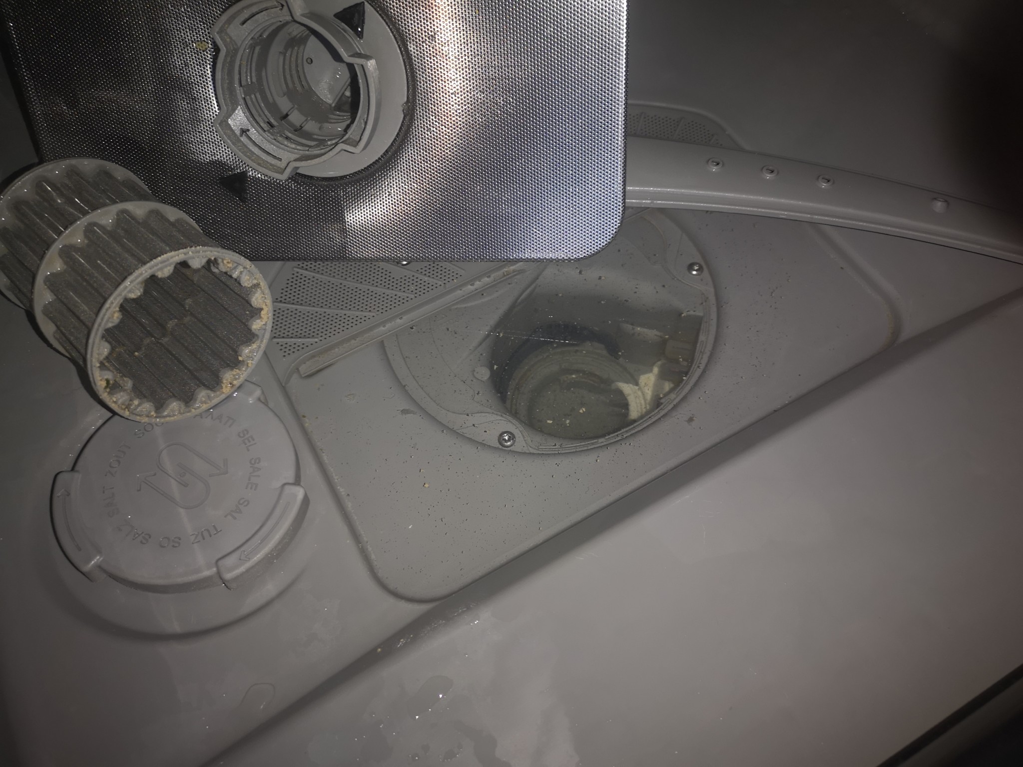

Jag har försökt att felsöka diskmaskinen inte tömmer vattnet som står kvar i avloppet.
Avloppet är rensat med rensband. Den spolar ut nästan allt vatten så pumpen funkar. Jag kör kortprogram nu.
Är det fel på programmen så den inte tömmer allt?

Jo så är det men bara en slurk i botten.
Nu står vattnet precis ovan metallfiltret så hela hålet ner är fylld med vatten. Det verkar som att finns det kvar vatten torkar inte disken.

Kan det vara magneten i avtappningsslangen som börjar säga upp sig kanske.. :thinking:
Den fick jag byta på min maskin..
Efter 1 år... :thumbdown:

Ok finns det sånt. Vad gör den då?

Den öppnar och stänger så att inte avloppsvatten från diskhon eller slasken skall rinna ner i maskinen.
Det är den som går från maskinen och till avloppet under diskbänken..

Ok då måste magneten sitta i/under maskinen så det är bara slang utanpå.
Byter man hela slangen eller bara magneten?
Förresten, den tömde ordentligt efter kortprogrammmet och nu testar vi med autoprogram. Vi brukar köra på eko.

Det är inget fel på programmet. Problemet ligger i det som tidigare nämnts som ”magneten”. Det som avses är den backventilsannordning som sitter efter avloppspump och avloppsslang. Den ser till att det vatten som finns i avloppsslangen inte rinner tillbaka in i maskinen när pumpen stängs av. Från din felbeskrivning är det tydligt att backventilen är trasig.
Den bör finnas som reservdel och brukar vara enkel att byta.
