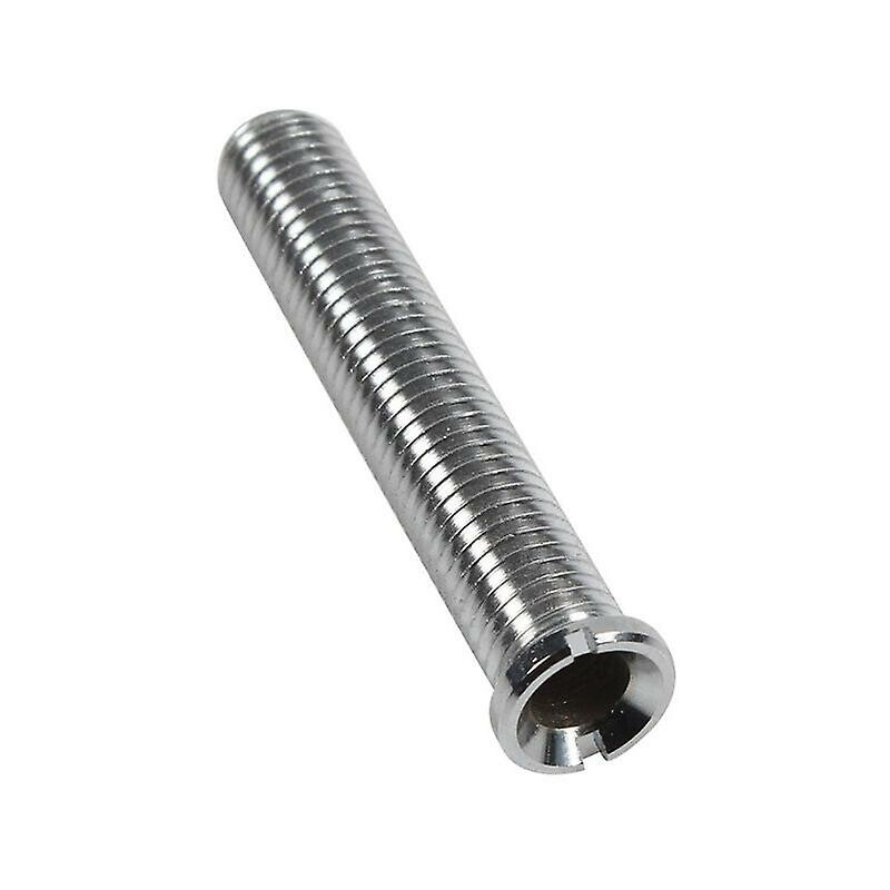

Som ni ser på videon så har den råkat lossna.
Vet ni om man kan köpa en ny o iså fall var?
Tack snälla för hjälpen.

Det saknas väl en skruv som ska sitta i mitten och hålla ihop alltihopa, var har den tagit vägen? Annars är det väl att googla på avlopp för diskho och kolla vilka alternativ som kan passa din.

Det är en skruv som fattas, och som ska sitta i hålet i mitten. Går med en helt vanlig maskinskruv, förmodligen storlek M4 eller M6 (vilket betyder att den ska vara 4 eller 6mm tjock, testa att mäta först). Finns överallt där skruvar säljs!

yup, den där ska väl sitta mellan skruv och hål. Hur stort är hålet?

Skruven ligger väl i vattenlåset.
Edit. Skruven är ihålig för att silen ska gå att sätta i.
Den har kanske gått av, tror det är en sådan som ska sitta där Stålmaskinskruv med försänkt sexkantig insexhuvud och gängor, isolerad på vit bakgrund.

Om du sätter en vanlig skruv kommer du inte kunna sätta dit silen...

Den har kanske gått av, tror det är en sådan som ska sitta där [bild]
visst 17 🤦‍♂️

Tack för era tips och och råd. Diskhon är fixad🙂
