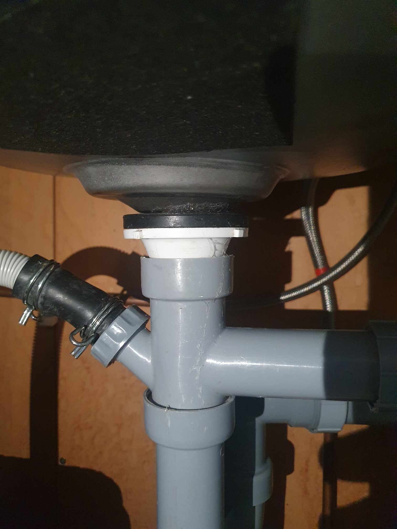

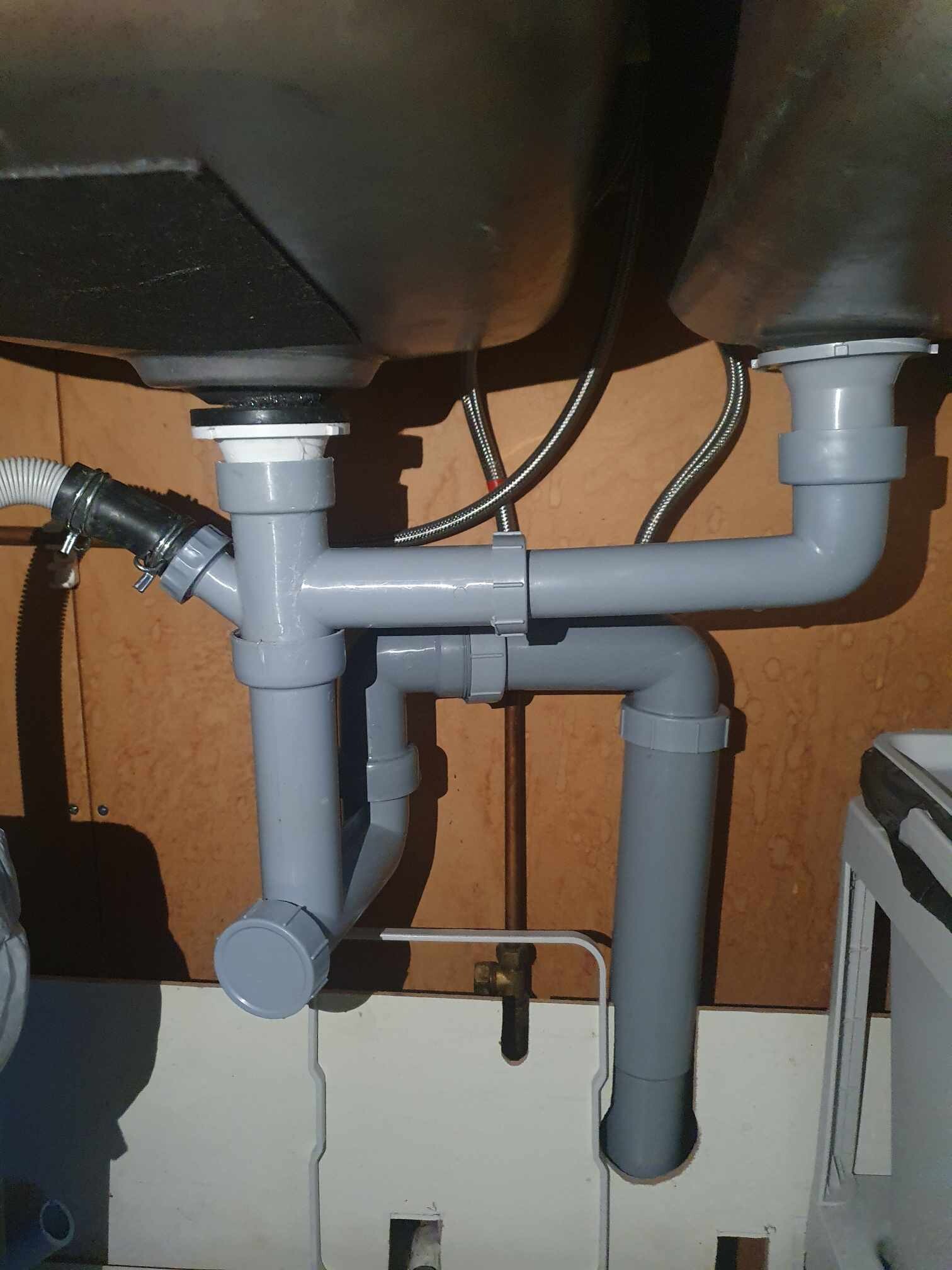

Det läcker under diskhon och anledningen är att det inte är tätt där diskhon ansluter till avloppet. Den vita delen som silen i diskhon skruvas fast i så att allt håller ihop är sprucken vilket gör att skruven inte går något fäste.
Men nu är frågan, vad heter delen och vad behöver jag köpa för nya delar för att fixa detta?

Delen heter Bottenventil. Finns lite olika varianter på dessa.

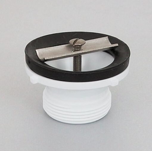

Ser ut att vara RSK: 8084766 rent ockulärt.
Vit och svart avloppsdel med metallklinga och skruv, liknande RSK: 8084766.

Jag köpte en sådan här på Jula och använde den grå detaljen plus tätning. Funkar hittills iaf.
https://jula.se/article-434416
