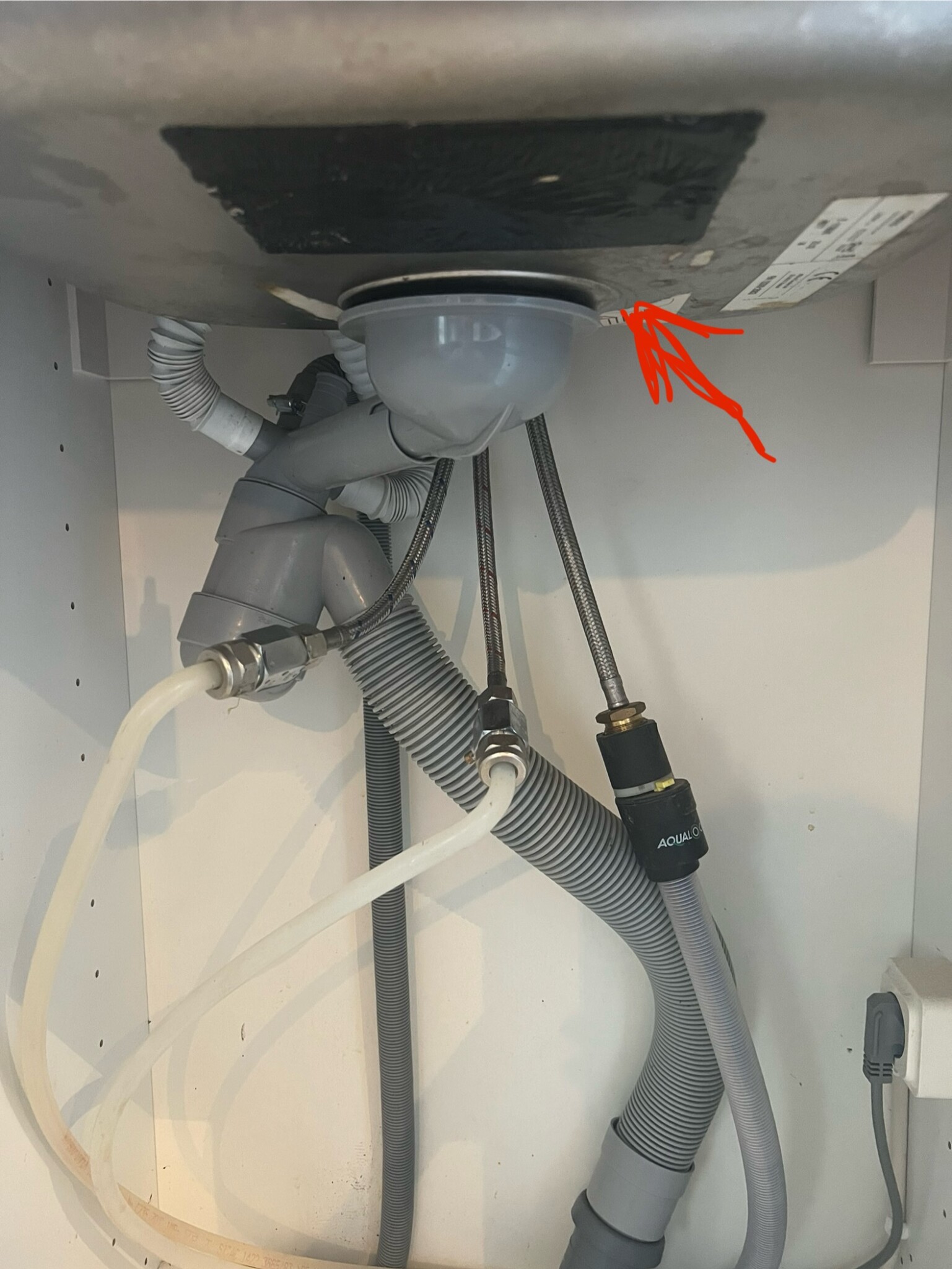

Hej! Det läcker mellan diskhon och kopplingen under (se pil). Är någon mm glapp där packningen är synlig, och det är därifrån det kommer. Det är ett IKEA-kök från 2013, så jag misstänker att det inte är lätt att få tag på rätt grejer i bygghandeln. Min fråga är: kan jag bara täta detta med silikon på tub tills det är dags att byta ut hela vattenlåset?
  • Under diskho med synligt läckage vid kopplingspunkt markerad med röd pil, omgiven av avloppsrör och vattenanslutningar i ett IKEA-kök.

Det sitter väl en skruv uppifrån som måste spännas?
Ja det gör det ju, det kanske är allt som behöver fixas! ☺️ Om det inte fungerar dock, är silikontätning en OK plan B?
Ska inte behövas, orginal packning ska täta om du spänner skruven.
Tack för hjälpen! Ska testa.
TUSEN TACK!!! Det fungerade!
