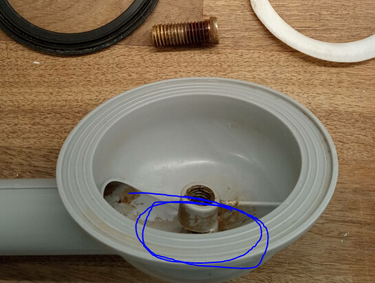

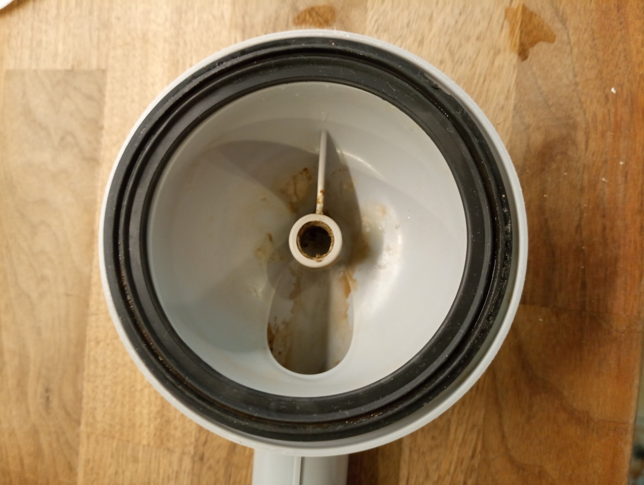

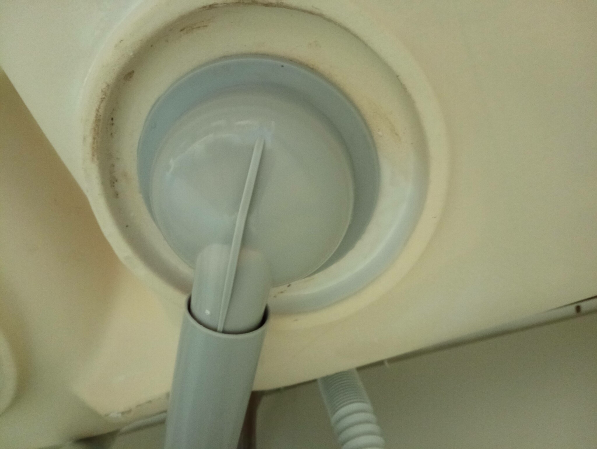

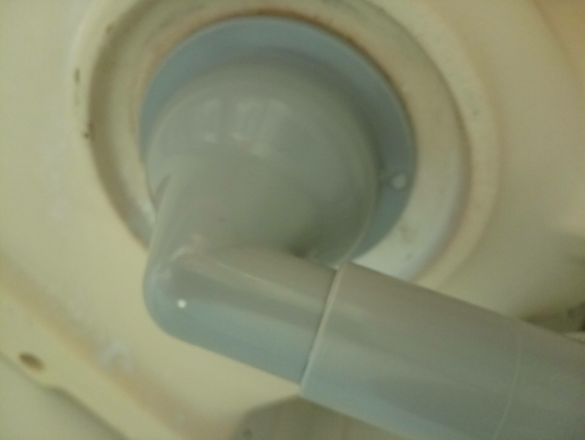

Upptäckte att det börjat droppa/läcka på sidorna av korgventilen under diskho i köket.

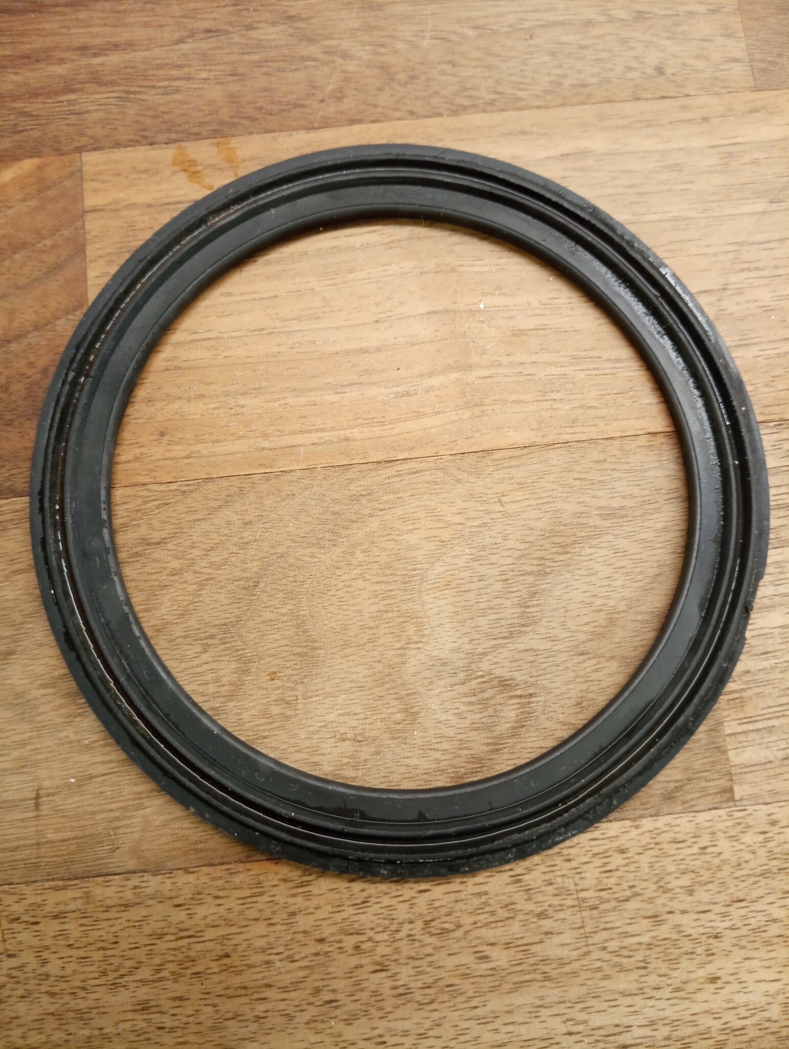

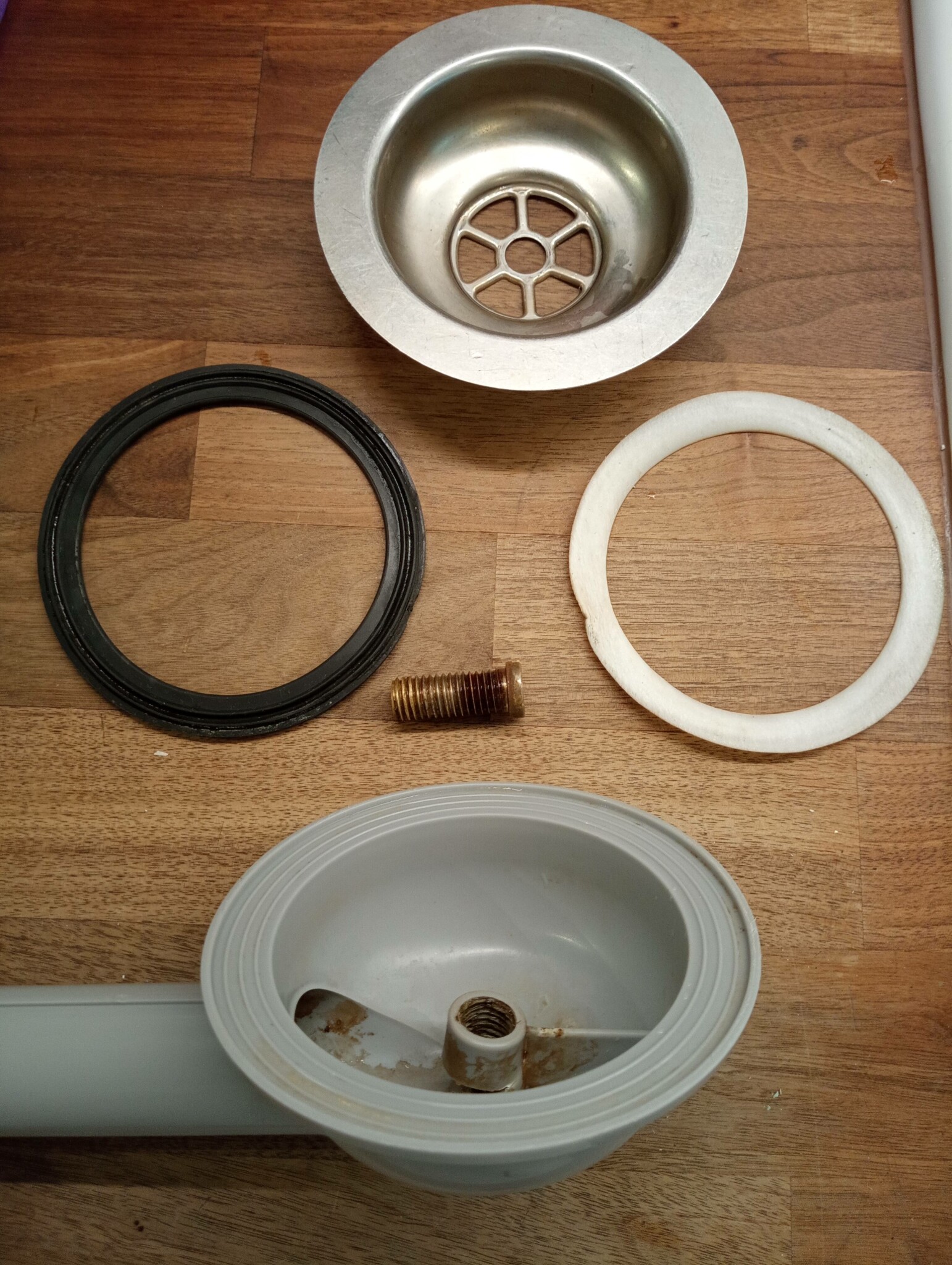

Monterade isär korgventilen och kikade hur packning såg ut.
Sköjlde av och torkade samt monterade tillbaka men det fortsatte läcka när man spolar fullt.
Det har gått några år sedan vattenlåset monterades in så undrar ifall det beror på att jag bara behöver byta packning eller om hela ventilen har rubbats med tiden så det blivit glipor?
Anser ni att packningen är i korrekt storlek i relation till ventilen och diskhon?
Är den trasig och behöver bytas eller drar jag helt enkelt inte åt skruven ordentligt för att det ska bli tätt?
Bifogat några bilder, hojta till ifall jag ska fota och/eller mäta något specifikt.

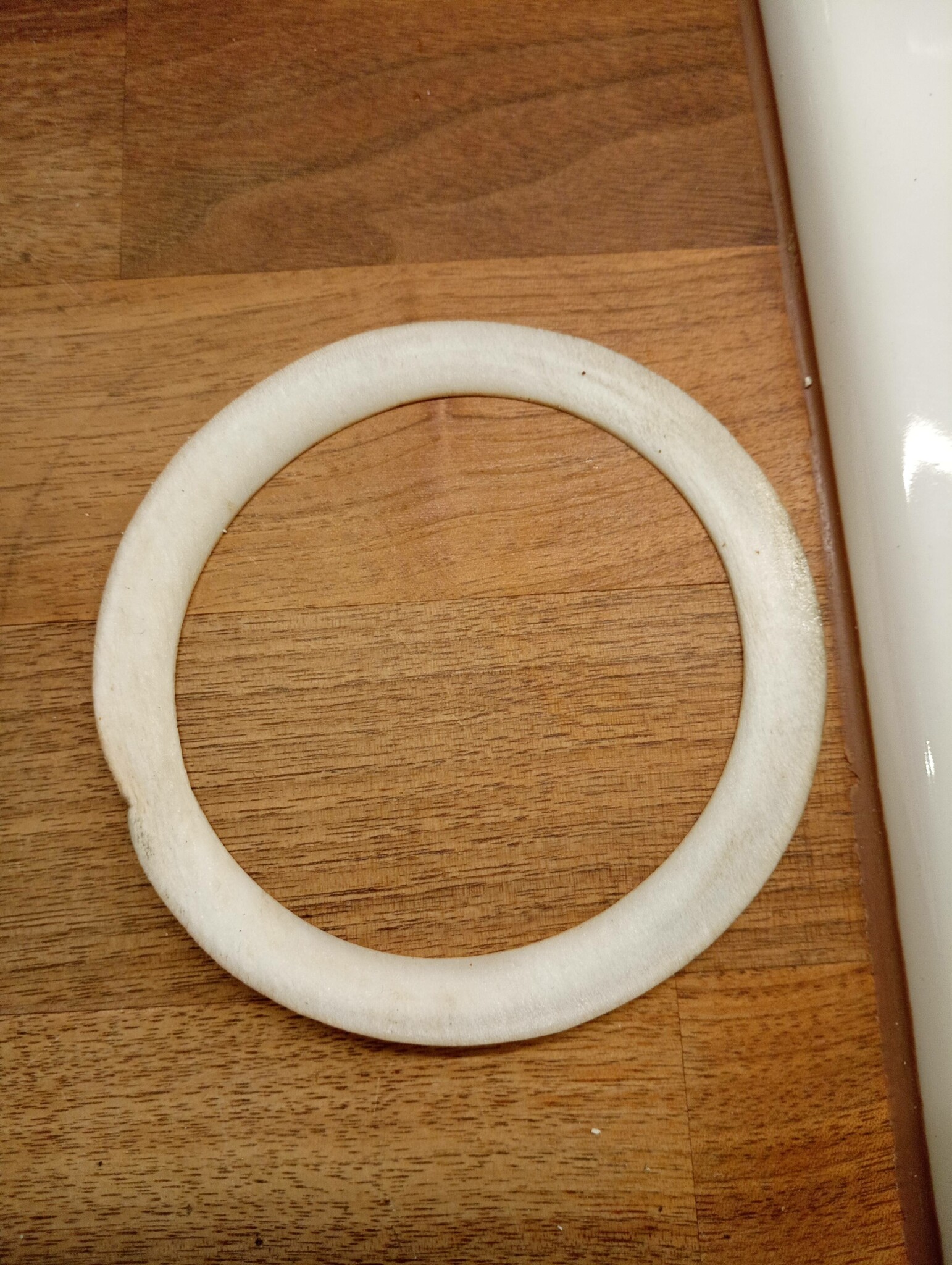

Den vita packningen (tror det är den som sitter på ovansidan) ser ut att ha ett hack/veck som troligen kan vara bidraget till droppläckage.D davkei skrev:Hej,

du kan försöka att använda gängtejp och tejpa hålkanten runt hela där topppackningen (vit) och botten packningen (svart) går mot. Lovar inget och det är kan vara en temporär lösning tills man skruvar av igen och kan behöva göras om.

Lika bra att byta topppackningen (vit) då. Glömde nämna att den verkar va i vad jag tror är skum/skumplast.LandxPelle skrev:
Jag har beställt nytt set med packningsringar(gummi och skumplast) så får se ifall det hjälper att byta ut den helt. Det var ett tag sedan det byttes så är väl ändå dags. Tack för tipset om gängtejp.LandxPelle skrev:

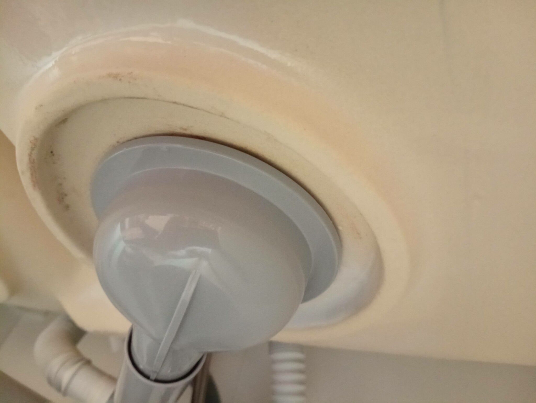

Är det en spricka vi ser här? Då är det förklaringen varför det inte går att dra åt och att det läcker..

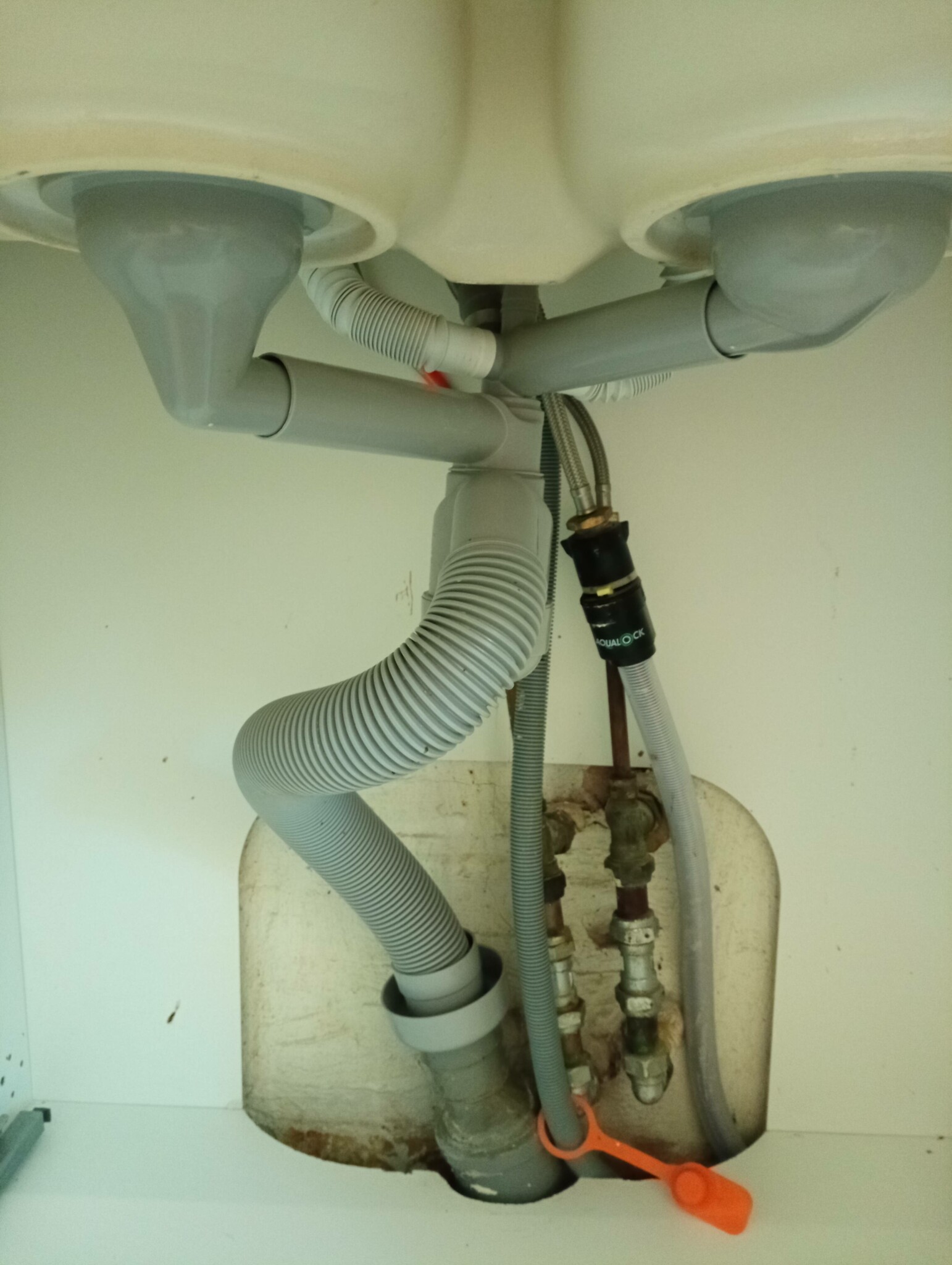

Tycker det ser ut som det är en contura-vattenlås du har, i så fall är det en ny korgventil som gäller.
Finns även nya packningar ifall det skulle behövas på den andra ventilen,

ser ut att vara att den är trasig. Troligen har man dragit åt den för hårt vilket bör man märka nör man drar åt vilket resulterar att det inte sluter åt vid packningen och därmed läckage.ådal skrev:

Bra granskad foto syns inte vid det första titten
Beställt en korgventil (contura). Besökt varenda Hornbach butik men tydligen beställningsvara.
Den andra korgventilen är inte sprucken.
Frågan är när sprickan uppstod eftersom vi inte bytt eller skruvat lös korgventilen sedan hela vattenlåset sattes in (6-7 år sedan).

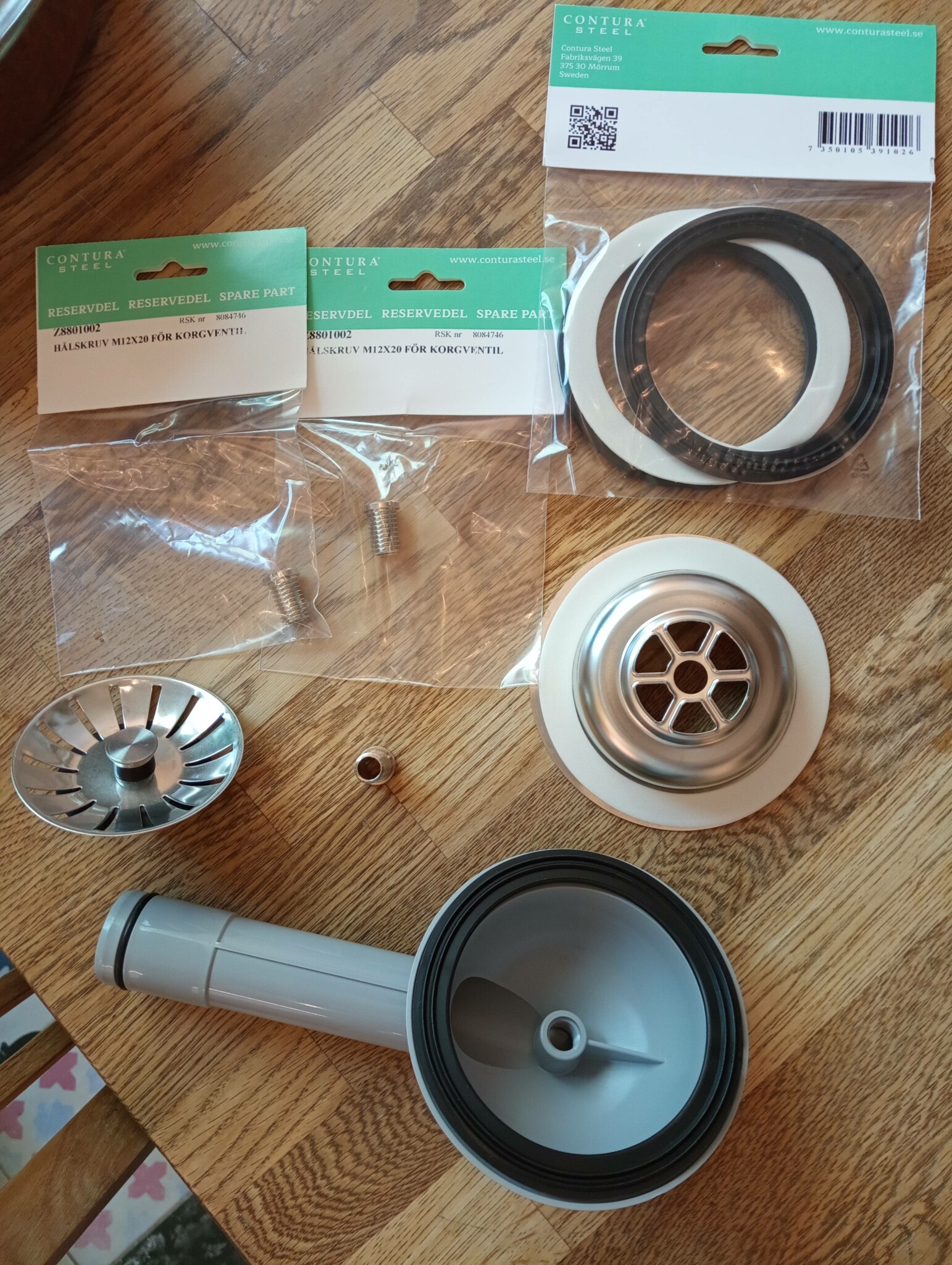

Sådär då var den nya korgen på plats.
Upptäckte att skruvarna som kom med var för korta 20mm mot de skruvarna som satt i ca 35mm.
Bra att vara uppmärksam på det om man behöver byta skruvar.
Fråga vid montering: Vill man ha korgen så centralt som möjligt och ska man trycka, hålla emot underifrån samtidigt som man skruvar?
Varför jag frågar är för att första försöket så kändes det som att korgen inte låg jämt mot undersidan. Det droppade även lite vid test när jag hällde ut en kastrull full med vatten i hon.
Spolar man enbart droppade det inte.

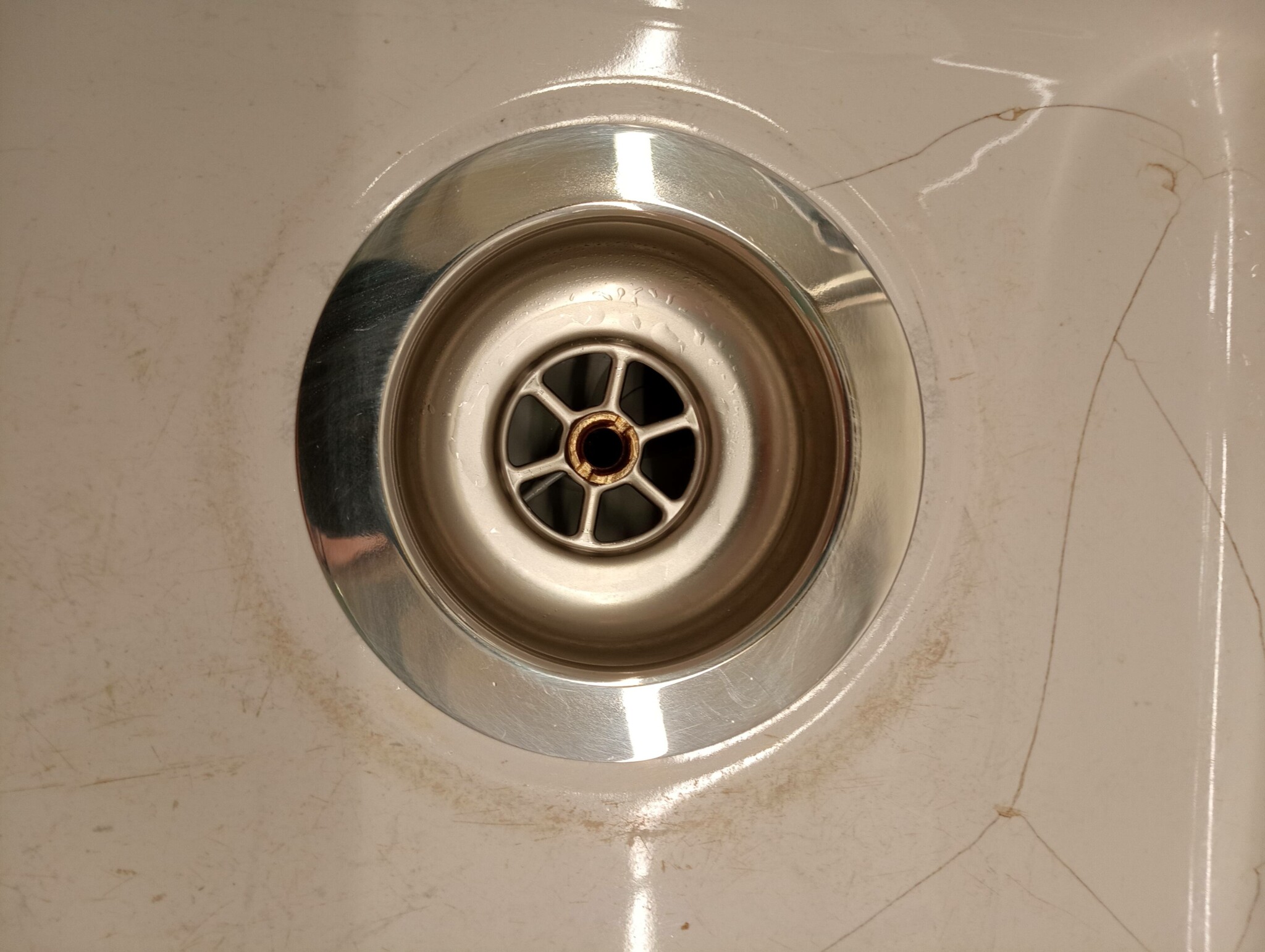

Sprickan/repningen i hon är ytterst ytlig.
Ytterligare en tanke.
Är min korg för lite för hon, lite osäker gällande diskoar i keramik.
Tänker på lutningen runtom korgen. Brukar inite korgens kant nå hela vägen ut?

Om det inte går att få tätt med medföljande packningar och rengöring av ytorna så får du köpa t ex högtempsilikon (som man har till motorer) och smeta på. Överdra inte skruven igen, då kommer plasten deformeras, riskera läcka igen och spricka.
Hela vasken ser ju sprucken ut. Hur djupt går det?
MultiMan skrev:
Toppen, tackar för tipset. Det som är sprucket/repat är väldigt ytligt, mikrometer mått.
Just nu läcker det inte.
