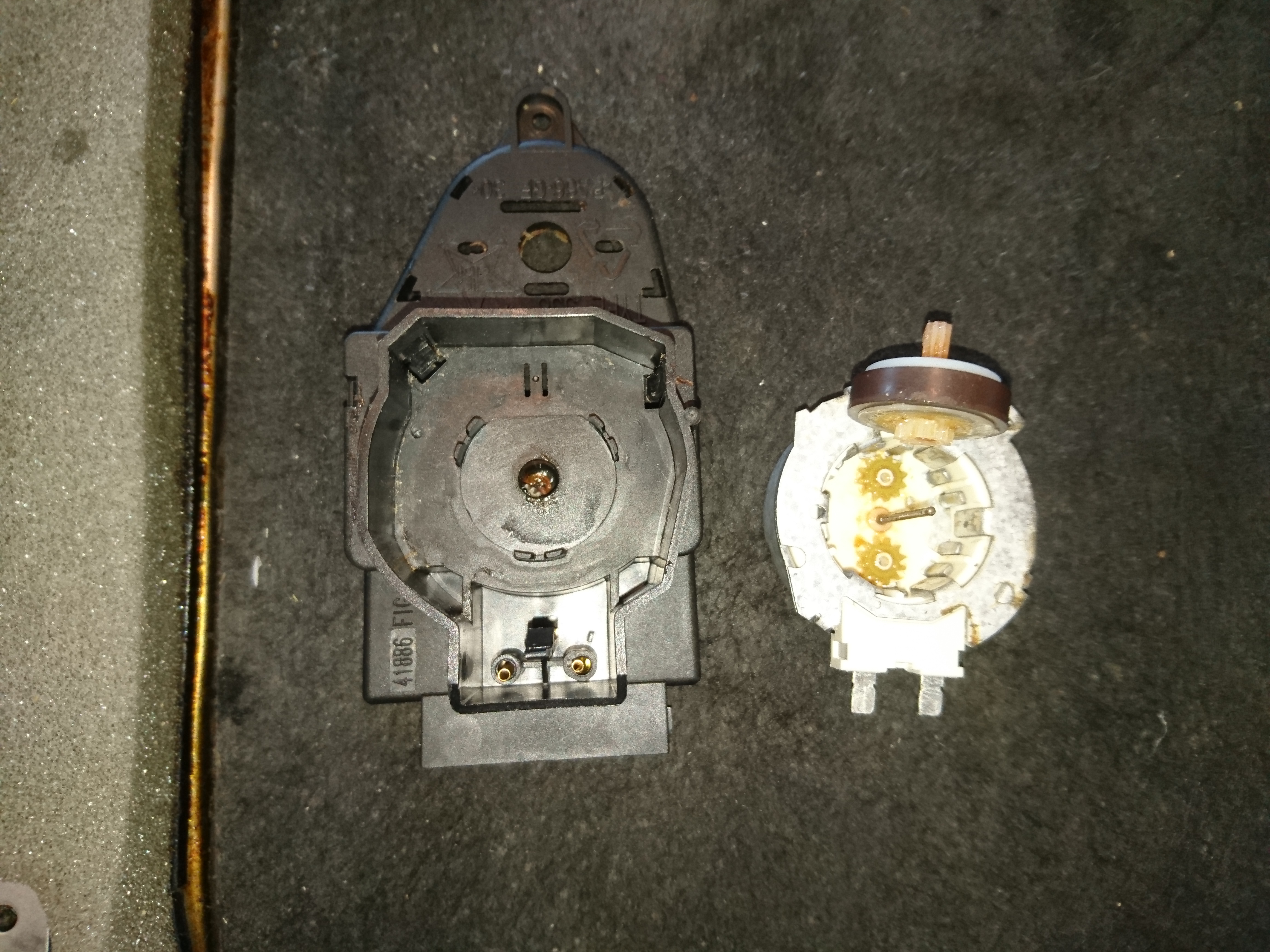

Diskamaskin Cylinda DM55, spolarmsväxlare + kretskort
Hejsan!!
Har konstaterat att övre spolarmen står still och att växelventilen står still. Det har läckt lite och är lite allmänt krasslig. Jag undrar om jag ska köpa en ny ventil och hoppas det går..... Har läst här att man kan åka på att byta styrkort också. Hur vet man det då?? Jag har mätt upp att det är avbrott i ventilen och till ventilen är det konstant 210VAC när den är påslagen. Märkligt nog tyckte jag att den blev varm på motorn (kom på att jag mätte nog bara motstånd upp till 10kOhm). Är det någon som vet hur den är tänkt att köra? Tog isär och konstaterade att det är en kontakt och lite kugghjul, ser inte helt skrot. Kan man provmäta (och då hur?) under körning för att se om det är styrkortet eller inte??

Avbrott i lindningen på spolen , den har sagt upp sig , går visst inte att byta bara spole , kanske finns , annars ny ventil

om det är vatten i motorn eller kontakterna på motorn ser brända ut så finns det en risk att k-kort är gånget
enklast är att ta bort kortet och dela det för att se om man har några illa brända komponenter
ser man inget så är det okay.
och då är det definitivt värt att byta spolarmsväxlare.
om det inte läckt så att motorn är blöt så är det växellådan inne i själva motorn som get upp då blir den varm för att den står stilla.

Det borde räcka med att byta spolarmsväxlare. Styrkortet brukar inte påverkas av detta fel. Det vanligaste felet är att det kommer in något gruskorn eller liknande hård smuts som blockerar växlarens rörelse. Resultatet är att axel som driver går av.
Det var motorns axel som kärvat/rostat lite. Gick fint att smörja upp och allt går hur fint som helst nu. MEN tätningen till växlaren är kass och läcker. Tråkigt att behöva köpa ny ventil när det bara behövs en tätning. Hittar ingenstans att köpa en tätning med axeldiam 6.5x14x4 mm.

Tänkte bara göra en uppföljning med hur jag gjorde och att det fungerar hittills. Eftersom det inte fanns någon ny tätning så gjorde jag så att jag klippte till en tunn plastremsa, sådan som finns på/runt en massa pryttlar man köper i affären som man aldrig kan riva sönder annat än att klippa. Saksamma tunn var den. Den klippte jag till och limmade i huset, utanför tätningen. Detta gjorde att tätningeen klämmer hårdare mot axeln och tätar.
