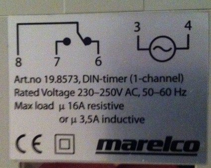

B Byggare_moe #1 Medlem · Va Götalaland · 21 inlägg 12 jul 2011 21:02 Byggare_moe Medlem Va Götalaland 21 inlägg 12 jul 2011 21:02 #1 Hej, vet att man inte får koppla el själv men har ett digitalt tidur/timer som jag vill koppla in. Kopplingsschemat är enligt bilden. Hur ska detta kopplas? Stort tack på förhand! Inloggade ser högupplösta bilder Logga in Skapa konto Gratis och tar endast 30 sekunder
Bo.Siltberg #2 Hobbyelektriker · Värmland, Molkom · 27 181 inlägg 12 jul 2011 21:09 Bo.Siltberg Hobbyelektriker Värmland, Molkom 27 181 inlägg 12 jul 2011 21:09 #2 Fas till 8 och 3, nolla till 4. 7 är tändtråd till belastningen, eller möjligen 6 som du vill att uret skall bryta vid inställda tider.
