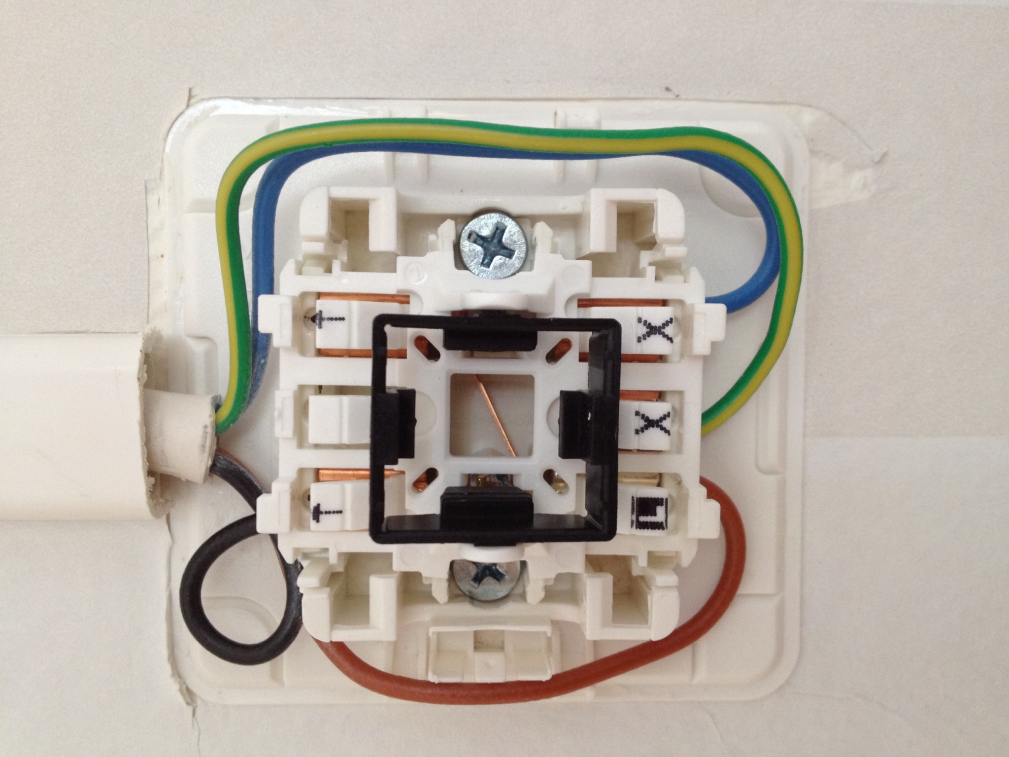

Då kommer nästa fråga, för att se om jag har förstått det rätt, vilka kablar ska in i vilka hål?
En bild på strömbrytaren som sitter där nu, och en på dimmern som skall upp!

Brun till den ena "pil in" - vilken spelar ingen roll, om vi antar att brun är fas, men det spelar inte så stor roll.
Svart till "vågen med en pil igenom".
Blå och gul/grön avslutar du i varsin separat toppklämma (t.ex U-båt) eftersom det inte finns några blindplintar på dimmern.

Ja, dimmern ser inte skillnad på in och utgång, eller om fasen kommer från "vänster" eller "höger" eftersom den kopplas in i serie med lasten. Den kan alltså funktionellt sitta på fasledningen eller neutralledningen.
Att det är två pilar beror på att dimmern stöder trappkoppling. Då är det två mellantrådar som ska in på pilarna.
OK Tack! Det låter ju rimligt om man tänker efter lite...Bo.Siltberg skrev:
Men gäller detta verkligen generellt för alla dimmrar? Jag tänker på de som exempelvis kräver nolla (vissa radiokontrollerade).

Nej, där gäller nog att fasen kopplas på rätt plint.
