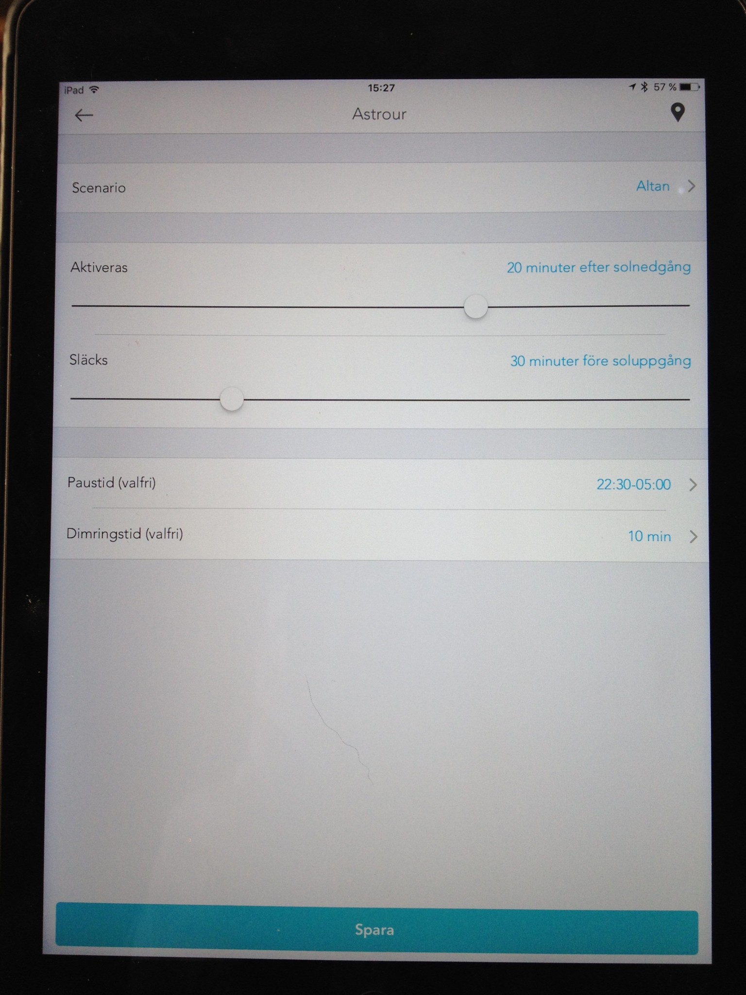

Använd en smart dimmer typ PLEJD monterad i en dosa. En återfjädrande brytare att tända med manuellt även dimma. Varje återfjädrande brytare har 3 st. funktioner enkeltryck, dubbel tryck, hålla inne.
Naturligtvis kan du använda samma brytare att styra andra PLEJD t.ex trädgårdsbelysning.
Nu fungerar också din mobil / padda via en app.
Enklast använder man inbyggt astrour som tänder upp när solen går ner justerbart +\- 1 timme, släcker ner under natten t.ex. 23-05 med mjuk tändning och släckning under 20 min.
Bästa av alt den kostar under 600:-
https://www.eldirekt.se/elmaterial/dimmer/plejd/plejd-dimmer-universal
Skärmdump av app för ljusstyrning med astrourinställningar på en iPad.
