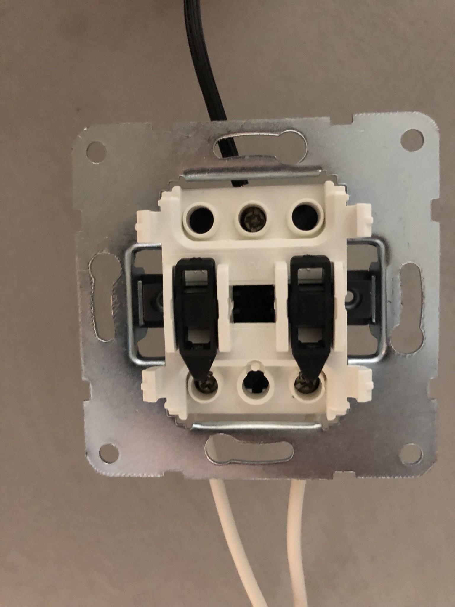

Är du säker på att det är en kronbrytare och inte en trappbrytare ( dubbel)som sitter där?
Om du gör tvärtom dvs drar igång fläkten först å sedan rimmern, tänds lampa 1 då?
Om tändtråden från dubbeltrappen går till dimmern istället för att dimmern har en egen(ej bruten) fas så får du fenomenet som du beskriver

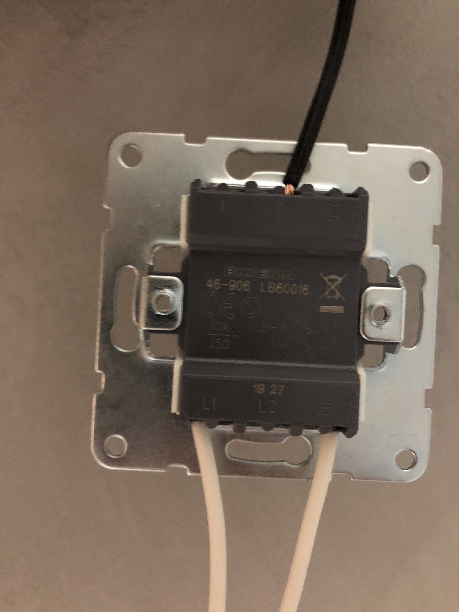

Hej. Såhär ser brytaren ut som sitter där idag.
Om jag ska tända lampa 1 efter att fläkten stängt av den måste jag trycka på dimmern två gånger. (Om det hjälper)

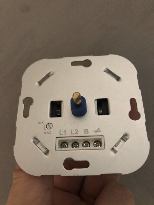

Bytte du till samma modell av dimmer?
Det låter ju som om denna dimmer är känslig för en störning som uppstår när fläkten startar, att dimmerns skyddskretsar uppfattar det som ett fel och stänger av. Det kanske räcker att byta till en annan typ av ljuskälla.
Annars får du byta modell på dimmer, gärna en som ansluts med nolla.
Det kan vara ett fel i anläggningen, t.ex dålig kontakt, som orsakar ett onormalt stort spänningsfall just när fläkten startar.
Och fläkten kan ha brister i sin konstruktion som orsakar onödigt hög startström.
Det kanske är enkelt att fläkten snurrar lite trögt och därmed belastar högre vid start.
Inte helt lätt att hitta orsaken. Men glödlampor är inte dumma på att visa problem med spänningsfall.
