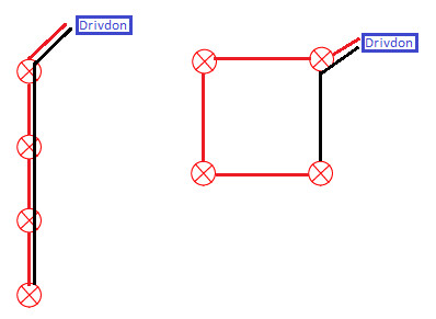

Jag planerar i varje fall att sätta alla drivdon uppe på vinden. Till varje don drar jag upp tre rör, ett rör med 230V-matning från närmsta kopplingsdosa och två rör från innertaket (start och slut på ledspottarna som är seriekopplade). Själva regleringen (tändtråd för push) dras i samma rör som matningen. Blir det vriddimmer så kopplar man även den på tändtråden. Låter det som en bra idé?

Det är vettigt som du tänker dig placering och dragning förutom dina två rör mot LED, det behövs bara ett rör där oberoende om du har spot för serie eller parallellkoppling. Ger mest en hempularkänsla om du drar rören där runt i slinga till donen, vid seriekoppling får du ju bara en tråd hela vägen från sista spot tillbaks i samma rör som matar dem på väg ut.rsa skrev:Jag planerar i varje fall att sätta alla drivdon uppe på vinden. Till varje don drar jag upp tre rör, ett rör med 230V-matning från närmsta kopplingsdosa och två rör från innertaket (start och slut på ledspottarna som är seriekopplade). Själva regleringen (tändtråd för push) dras i samma rör som matningen. Blir det vriddimmer så kopplar man även den på tändtråden. Låter det som en bra idé?

Tack GK100, ett bra tips med rören, det tänkte jag inte på! Fungerar bra och sparar en del rör och tid om LED:arna sitter på rad. Har man en slinga som går runt rummet i taket kan det kännas lite onödigt att dra tillbaka en kabel hela vägen till "början". Då borde det vara närmare att dra från sista LED:en till hålet för den första och sen ut i samma rör till donet. Se bild.

Det är ett utmärkt påpekande. Den högra bilden visar vad vi i andra sammanhang kallar en radioantenn (närmare bestämt en "loopantenn").GK100 skrev:
De är inte de mest effektiva radioantennerna i världen, men fungerar likväl ändå som sådana, och är bra nog att sitta inbyggda i nästan varenda radio (eftersom de är billiga och enkla). Så att bygga en sådan med hjälp av sitt elnät, med högfrekventa störningar från bla dimmers osv. är ändå att ta en onödig risk. Så dyr är inte kabel...
