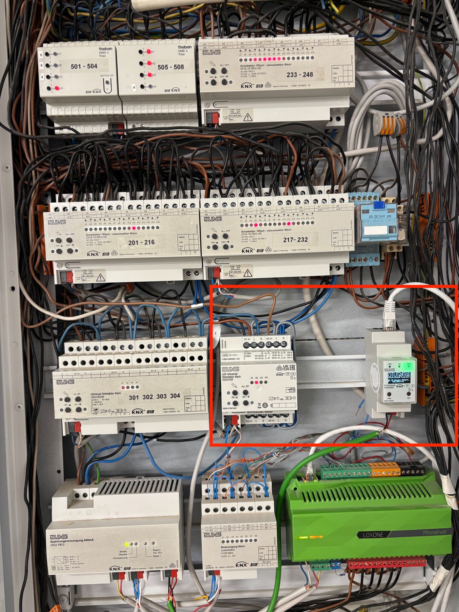

Bifogar bild på KNX-centralen (gruppcentralen i skåpet till vänster, utanför bilden):
Det finns två dimmeraktorer av samma typ, tre kanaler i bruk på vardera. Den ena är till vardagsrummets olika takuttag (inga armaturer installerade ännu, men kommer säkert få samma problem där också). Har funderat på att koppla om dessa på en av "Schaltaktor 16 fach / Jalousiefaktor 8 fach" som har lediga kanaler då vi egentligen inte behöver dimmer där. Men i sovrummena skulle det vara trevligt med dimmer, om den fungerar väl.

Har nu installerat en Jung 390041SR som ersättare för en av gamla dimmrarna, samt ett IP-gränssnitt (kanske inte det mest ekonomiska valet, men det är tillfredsställande när det står Jung eller annat tyskt namn på alla grunkorna 🤓):
Blir att beställa en till dimmer för att byta ut den andra. Med båda bytta torde det frigöras så mycket modulplats att jag med lite tur kan montera Raspberry PI med strömkälla i DIN-låda parallellt med Loxonen under migreringen 🙂.

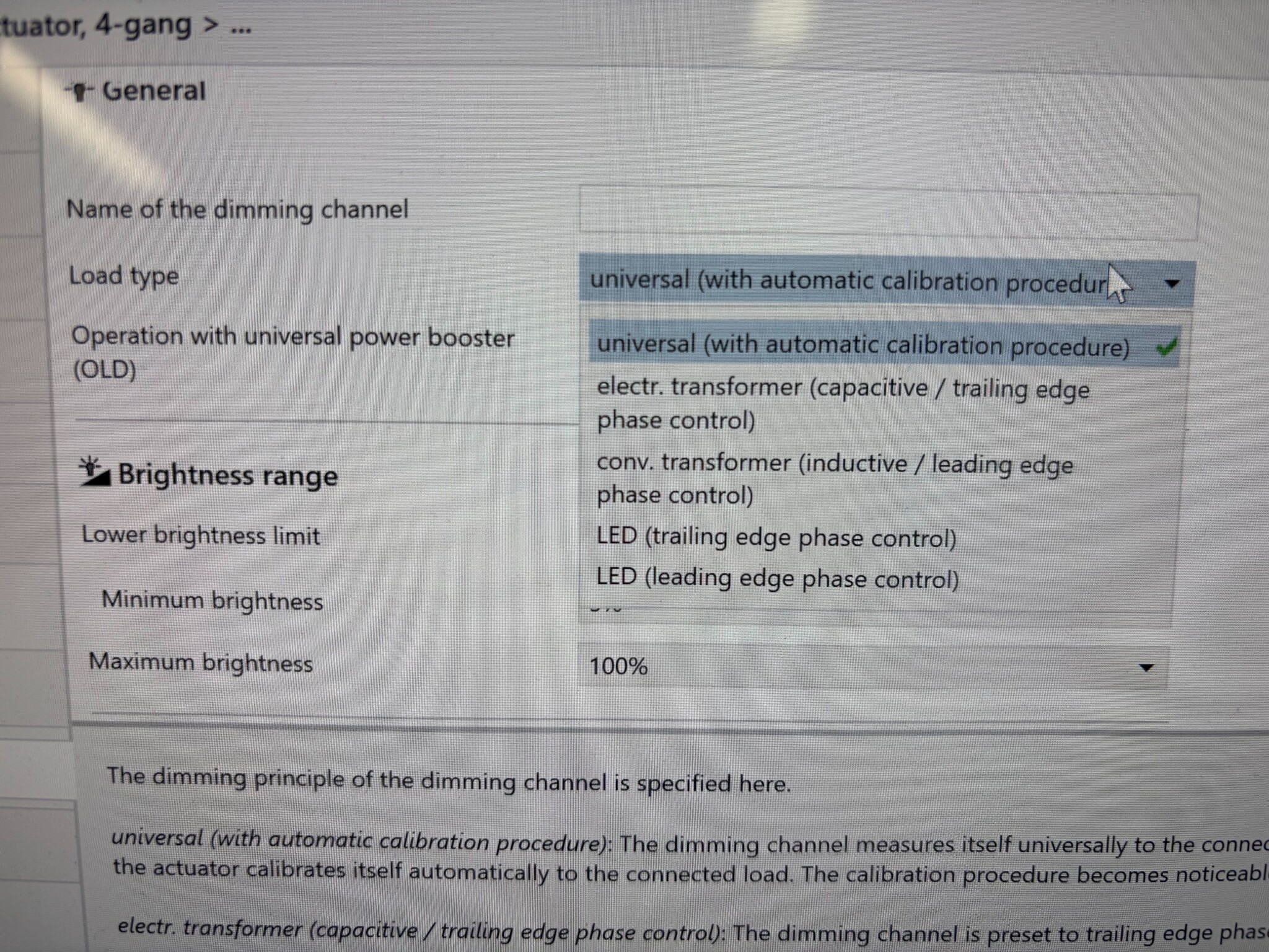

Ett litet problem består: i två av rummena lyser lamporna svagt då motsvarande dimmerkanal är OFF. Provade mäta på tändtråden och den visade 150 V, vilket motsvarar ungefär 15 % dimning i ljusstyrka. För att få lampan att slockna helt måste jag istället switcha till ON och dimma upp den ett par procent. Lampan i det tredje rummet (den på bilden itrådstarten) funkar dock perfekt.
Jag har konfigurerat kanalerna identiskt, med automatidentifiering av last:
Kan det vara så att automatdetekteringen inte funkar med dessa lampor, så jag borde välja något av ovanstående värden manuellt? Har inte vågat experimentera då ETS börjar varna om att enheten kan destruera vid fel kombination av lampa och värde 😰. Det är en sådan här E27 lampa, angavs som dimbar (vredsymbolen på förpackningen):
Vågar man test med bakkantsdimning?

Ja, du kan testa ändra. Det ska inte vara någon fara.Johannes W. E. Eriksson skrev:

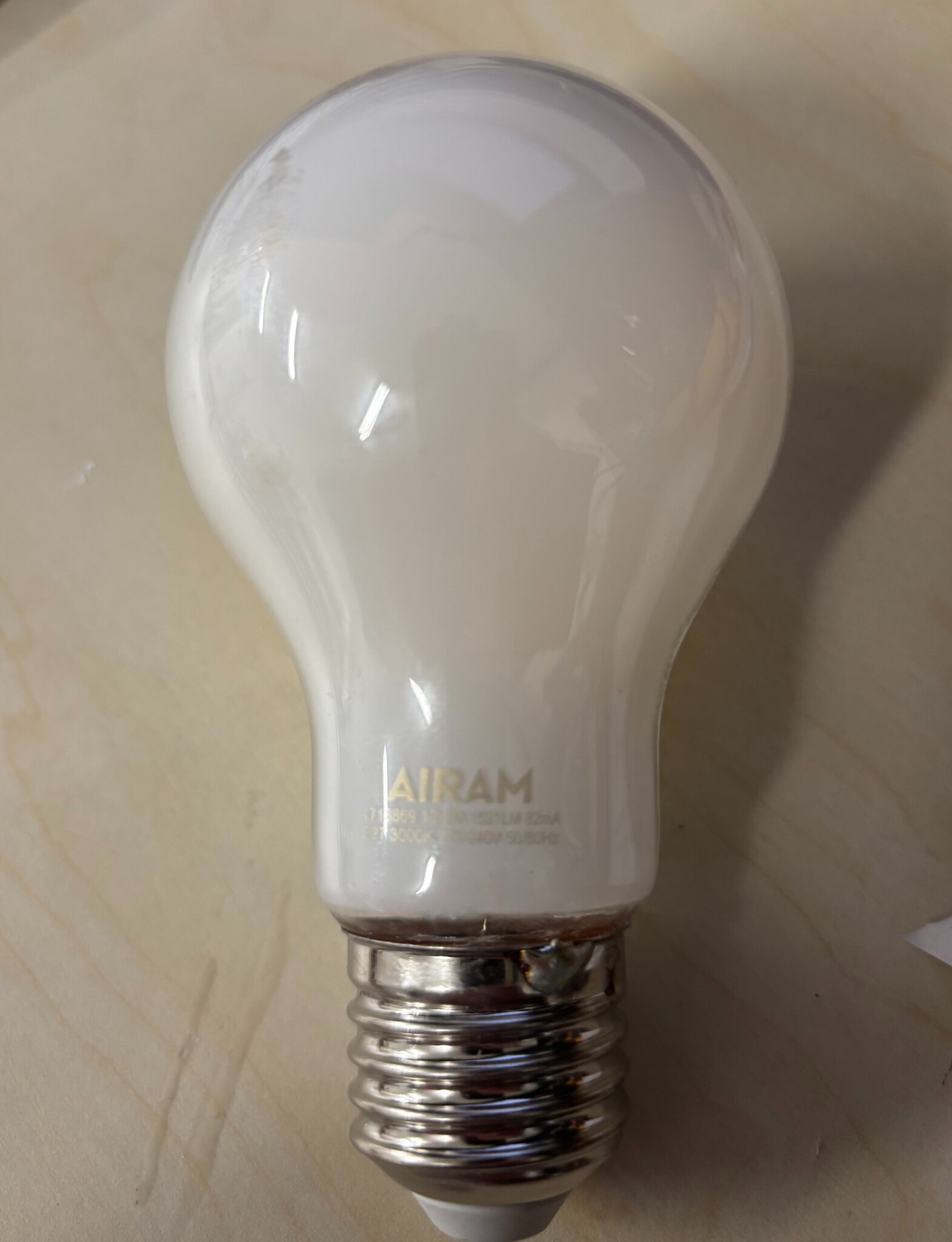

Det beror mycket på ljuskällan också om den går bra att dimra. Philips Master LED rekommenderas av många (inklusive mig själv). Du får också tänka på att lägsta dimnivå brukar ligga på 25-30% när det kommer till LED-ljuskällor.
https://www.vvsochbad.se/philips-master-value-e27-standardlampa-2700k-59w-1201063
//Patrik
Har testat alla dimmalternativ utan framgång. Lampan lyser som svagt när aktorn har brutit strömman, medan om jag dimmar den till ett par procent så är den fullständigt mörk. Så det kanske induceras någon typ av läckström i av-läget. Byglarna jag använde för faser och nollor sitter ganska tätt, men trodde inte det skulle vara ett problem. Får prova med en annan lampa först. Tack för rekommendation om Philips.
