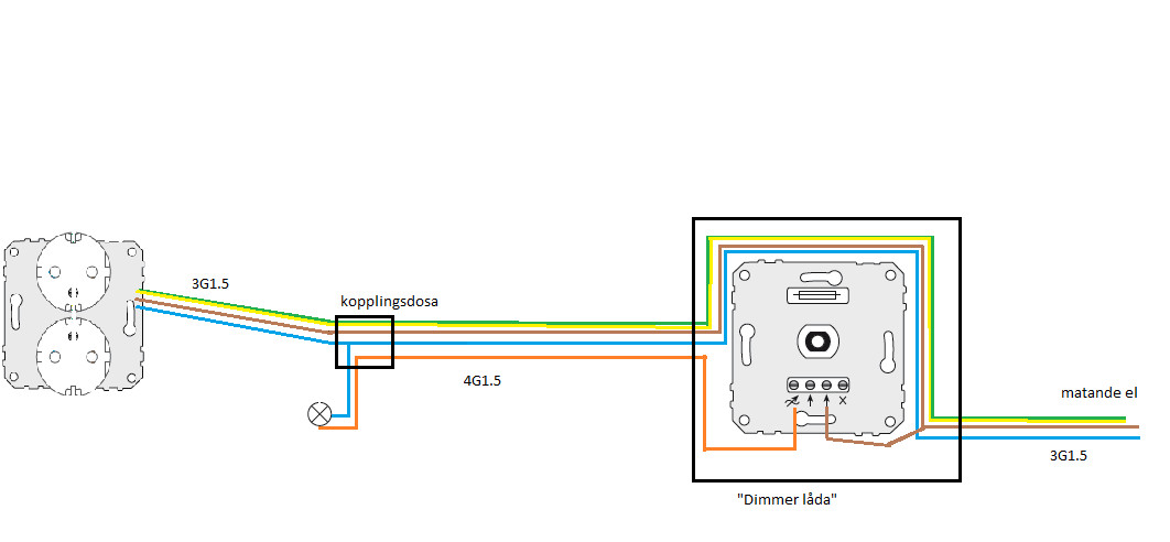

Bifogar bild som beskriver vad jag vill uppnå,
Schematisk bild som visar anslutningar i en dimmerlåda, med kablar märkta 3G1.5 och 4G1.5 och olika anslutningspunkter.
Dvs hur kopplar man lämpligen inuti dimmer lådan, och hur mycket plats finns att fylla med Wagos etc normalt?
Sätter du dimmern i en förhöjningsram så finns det plats för Wago-klämmor.
Klipp inte jord och nolla utan klåt de gå obrutna genom dosan och skarva fasen i det andra hålet med pil så får du plats utan problem

Nej, det är fel och kommer inte fungera. De två inpilarna på en dimmer är för att realisera trappfunktion. För att det ska fungera måste ledarna anslutas i samma terminal. Det är sällan möjligt på vanliga dimmers varför förslaget om förhöjningsram och toppklämma är att rekommendera. Om det är trångt i lådan kan man välja en tvåfacksram och sätta ett blindlock i det andra facket.

Men en Wago 221 borde du kunna få in bakom dimmern i dosan. Ska du sätta en ny dosa kan du välja en extra djup rotdosa för att få mer plats.

Då allt är utanpåliggande så får det bli en hög förhöjningsram till dimmern. El som Tommib föreslog med en större, med blindlock- fast vill helst undvika det.
