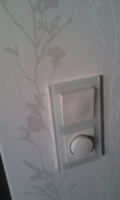

Jag har en braskamin som matas med utomhusluft med hjälp av en rörfläkt på 220V. Idag har jag en vanlig dimmer som styr fläkten som varken visar om den är påslagen eller vilken effekt den för stunden är inställd på. Detta blir lite dumt då jag varken hör eller vet om fläkten är på.
Finns sån dimmer?
Finns sån dimmer?
Är det verkligen en dimmer du har och inte typ en sån här? http://www.clasohlson.com/se/Varvtalsregulator/Pr361664000
Nästa fråga, behöver du verkligen fläkt på tilluften? Jag har 5M 100 rör för tilluften och det är inga problem

Hej toolman, när jag köpte huset satt där en fläkt som inte var i bruk, detta pga detta var en 400V fläkt så jag kopplade in en fläkt från biltema på 220V (då det var 220V som var framdraget) och då märkte jag att en vanlig dimmer på väggen bredvid styrde fläkten. Dimmern som sitter där är en enkel vanlig typ som denna:
http://www.clasohlson.com/se/Dimmer/36-4479
Huruvida jag behöver fläkt eller inte vet jag inte, men man har ju dragit fram el en gång i tiden när huset byggdes på 90-talet för denna stora spis från Kronspisen? Jag märker att när jag drar på full effekt tar sig brasan bättre och jag kan forcera att de brinner intensivt..?
Någon högre ip klassning ska ine behövas där den sitter idag.

här är fläkten jag har:
http://www.biltema.se/sv/Bygg/VVS/Ventilation/Flaktar/Rorflakt-100-mm-46343/
Självbyggare
· Stuga i Dalsland
· 358 inlägg
Finns här: http://www.clasohlson.com/se/Varvtalsregulator/Pr361664000
Det låter mycket märkligt att du har en fläkt i tilluftskanalen,däremot så kan man sätta en fläkt bakom luckan på sockeln vid golvet så får du ut luften ur spisen vid dom små gallren på var sida om glasluckan. Det är som sagt en varvtalsregulator du skall använda,men om du blåser ut luft på det sättet som jag säger så blir det olidligt varmt i rummet efter ett tag. Jag har själv haft en Cronspis med fläkt på det viset som jag beskriver, och det behövs definitivt inte någon fläkt i till luften.

cecar 33, nu blir jag osäker. När vi köpte huset låg fläkten lös därinne, jag tog för givet att den skulle tryckas ner i tillluftskanalen och suga in luft till kaminen. Men om jag tar ite bilder kan ni väl säga vad ni tror.
