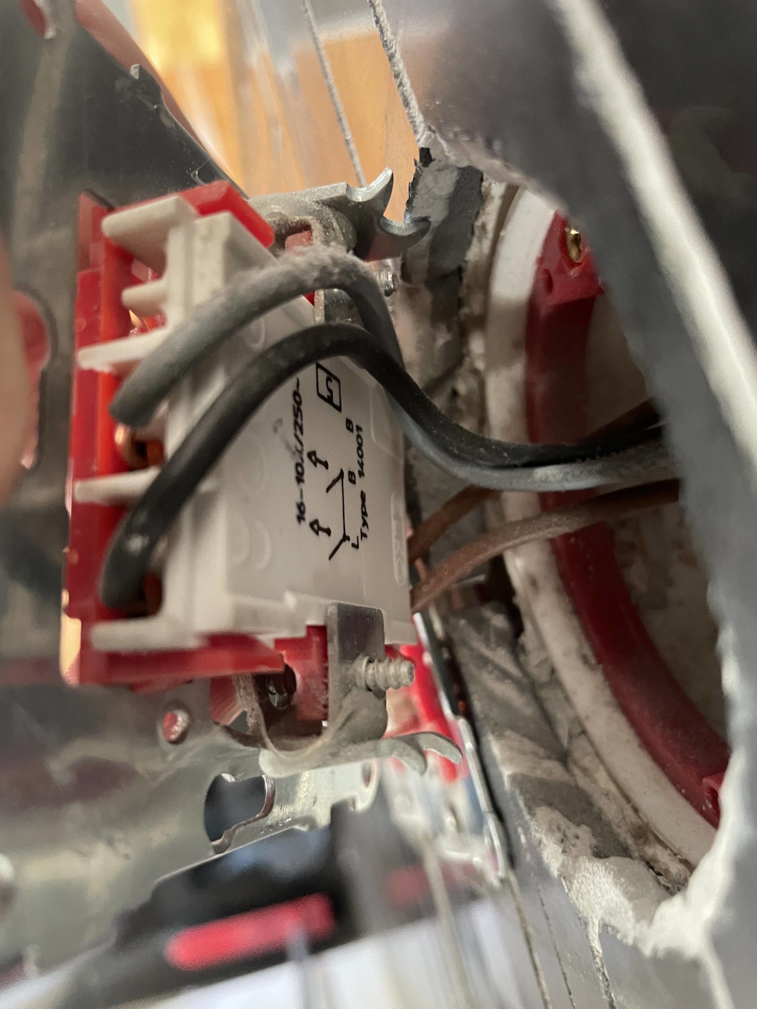

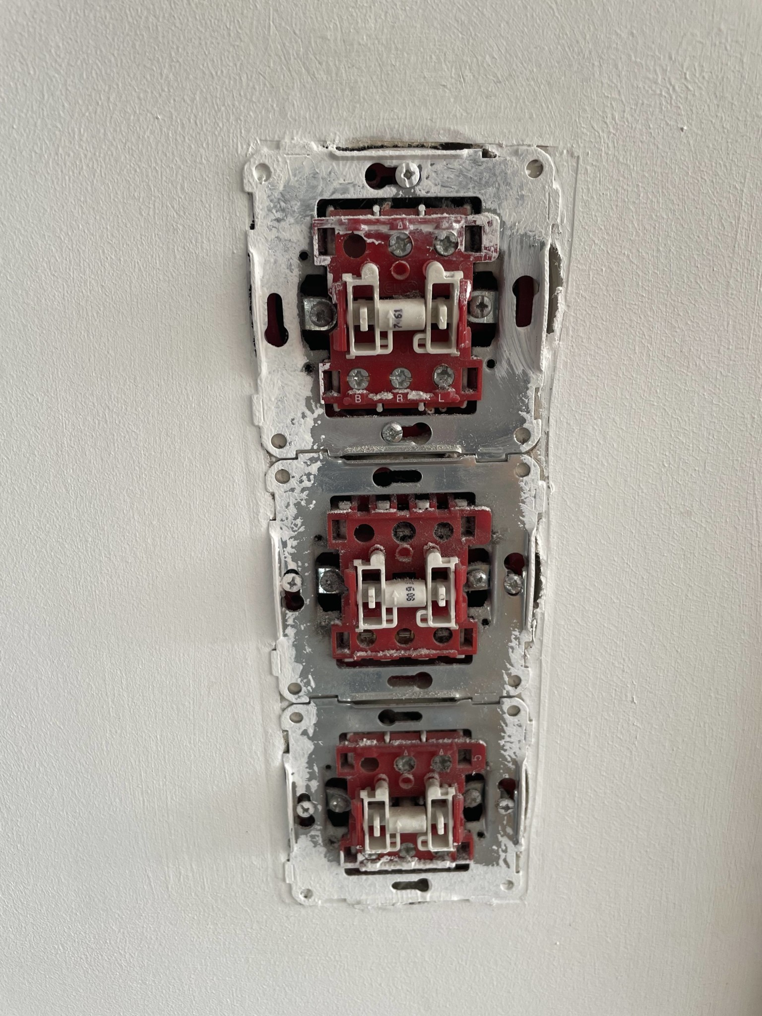

Vad är det för tillverkare och modell på de strömbrytare/dimmer du har idag?
Är det vriddimmer du har idag eller är det någon typ av dimmerpuck?
Sitter dimmern ihop med andra strömbrytare etc?
Bilder underlättar.
Bilder underlättar.
Se bilder bif. Går att styra samma lampor med flera olika strömbrytare.

Då du har 12V LED GU10 att utgå ifrån ska du börja med att leta efter drivdon som
- ger 12 V DC eller AC och är avsedda för LED
- har en inbyggd dimmer som styrs utifrån via
- 0-10 V och
- tryckknapp.
Här är ett exempel: https://www.elbutik.se/product.html/mdr45-dimtrafo-12v-45w
Den gamla dimmertekniken där man klipper bort en del av sinuskurvan på 230 V AC ska du ge upp. Den fungerar otillförlitligt med dagens LED. Jag vet inte vad du har idag, men troligen har du en separat dimmer följt av ett drivdon. Nu ska du koppla om så att tryckknapparna kopplas direkt till det nya drivdonet istället, eller till en smart puck som t.ex Plejd CTR-01.
För styrningen ska du leta efter smarta puckar som kan ge 0-10 V för dimring och som kopplas till drivdonet. Plejd, Shelly, Wiser. Jag kan inte utbudet. Du ska ju ha nåt som pratar med just ditt HA-system.
GU10 LED-lamporna är då "vanliga" utan krusiduller. Andra typer av ljuskällor t.ex med E-sockel bör ha inbyggt drivdon med dimmer som styrs trådlöst, t.ex via Zigbee (Ikea trådlös, Philipps Hue).
230 V LED-lampor som är "dimbara" med den gamla dimmertekniken är ett osäkert kort. Du får leta efter kombos av dimmer och lampa som fungerar ihop och köpa ett lager, för dagens elektronik finns inte kvar länge på marknaden.
