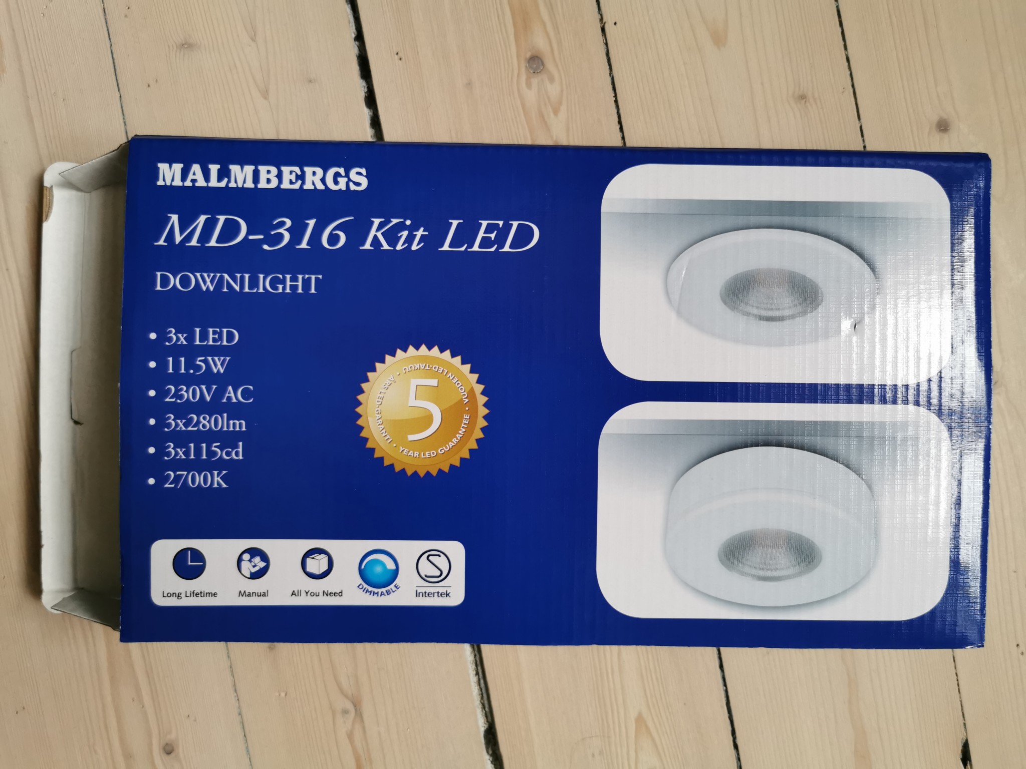

Jag råkar ha en Renova Universaldimmer över, är det helt fel grej att styra ett led-drivdon med? Måste man ha sådan dimmer som är "1-10v" om man vill ha vridknapp alternativt återfjädrande knapp? (Malmbergs dimbara drivdon och deras låg-höjd-dimmer funderar jag på)
Eftersom min Universaldimmer redan sitter monterad vore det kanon om den gick att använda.

Ok! Stort stort tack för svar! Kan ta och låmna tillbaka detta drivdon, är mer låst till Renova-dimmern som redan sitter och matchar med fler renova-dimrar under. Så antingen får jag köpa en Renova -knapp och göra den återfjädrande (vet ej om det finns till dem) eller så får jag hitta annat drivdon.
Köpte detta istället, det funkade bra med dimmern!

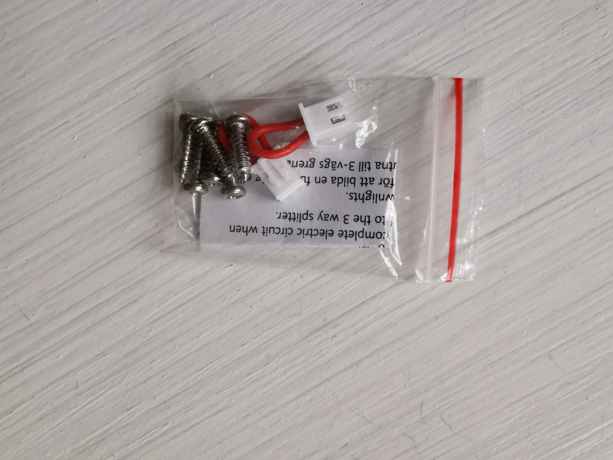

Nu till nästa fråga, hade tänkt att använda bara två av de tre spottarna men det verkar krävas att alla tre är i. Brukar det vara så med drivdon och spots att det skall vara exakt antal?
