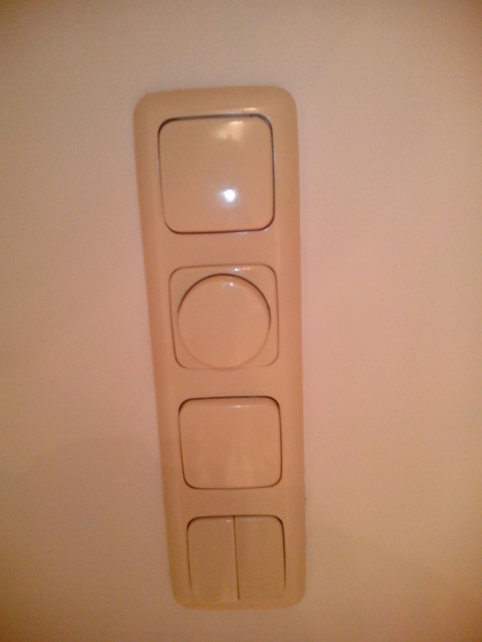

Jag har en större enhet, se bild med diverse knappar. Knappen längst ner med två brytare är lite speciell, dvs för att tända lampan i taket måste jag trycka på båda knapparna. Min tanke var att istället ha en dimmer såsom den som sitter näst längst upp på bilden i det nedersta hålet men för att slippa byta hela enheten undrar jag om nån vet vem som kan sälja en dimmer som passar i hålet för en en sådan här enhet från 90-talet.
Alternativet är ju att komplettera med en dosdimmer bakom brytaren och montera en fjäder för att få en monostabil vippa.
Valet av dosdimmer hänger lite på vilken last du har.

en kollega sa att det kan vara en sådan funktion där man tex tänder en takkrona för att bara tända den övre delen och sedan den andra. Mitt problem är ju att jag har ingen sådan typ av lampa utan jag tänder o släcker den bara.
Tidigt så var det ofta så att man hade krontändning - Dvs, två slingor till takkronor för att tänd ena halvan och andra eller båda. Har du någorlunda ny el så kan jag dock tänka mig att den funktionen har man tagit bort om behov ej finnes.
En dosdimmer skulle dock lösa dina problem hur som - Dvs, du behåller din knapp och sätter en dimmer bakom.
Är inte detta gamla Eljo Trend? Som passar med mer moderna apparater som går att köpa nu i samma serie?
Ramen ser inte ut som de Eljo Trend jag har, dimmer och brytare ser ganska lika ut.
Busch-Jaeger gissar jag på...

men vilken dimmer kan jag stoppa in bakom menar du och vilka knappar ska jag ersätta med. Jag ska ju bara dimra en lampa i taket så att ha två knappar behöver jag ej eller hur menade du? Kan nån länka till en dimmer som kan tänkas passa så hade det varit hyggligt! :)
För att klargöra - OM det nu inte går att få tag i en passande dimmer så är enklaste alternativet att sätta in en dosdimmer bakom knappen och behålla knappen som du har. Man sätter då in tex en sån här:
https://www.elbutik.se/product.html/eltako-dosdimmer-eud61m-uc?category_id=694
Den monteras BAKOM din befintliga knapp, ELLER uppe vid lampan, sedan sätter man en liten impulsfjäder i din knapp som går att den blir återfjädrande.
Detta gör då att du kan behålla din knapp, men ändå få dimmerfunktion genom att hålla in knappen så dimmrar man upp och ned ljuset, ett tryck för att tända och släcka upp eller ned till tidigare nivå.
Således får du dimmerfunktion utan att behöva funderar på om du kan få tag i en ny dimmer som passar din ram.
Den "extra knappen" kopplar man ju lätt bort eller så kopplar man den så att den får samma funktion som den andra, dvs, båda knapparna gör samma sak. Eller så struntar man i knapp två och således kopplar bort ena vippan på din knapp.
Valet av dosdimmer avgörs av vad du har för ljuskällor. Min länk var bara för ett exempel.
Hänger du med? :)

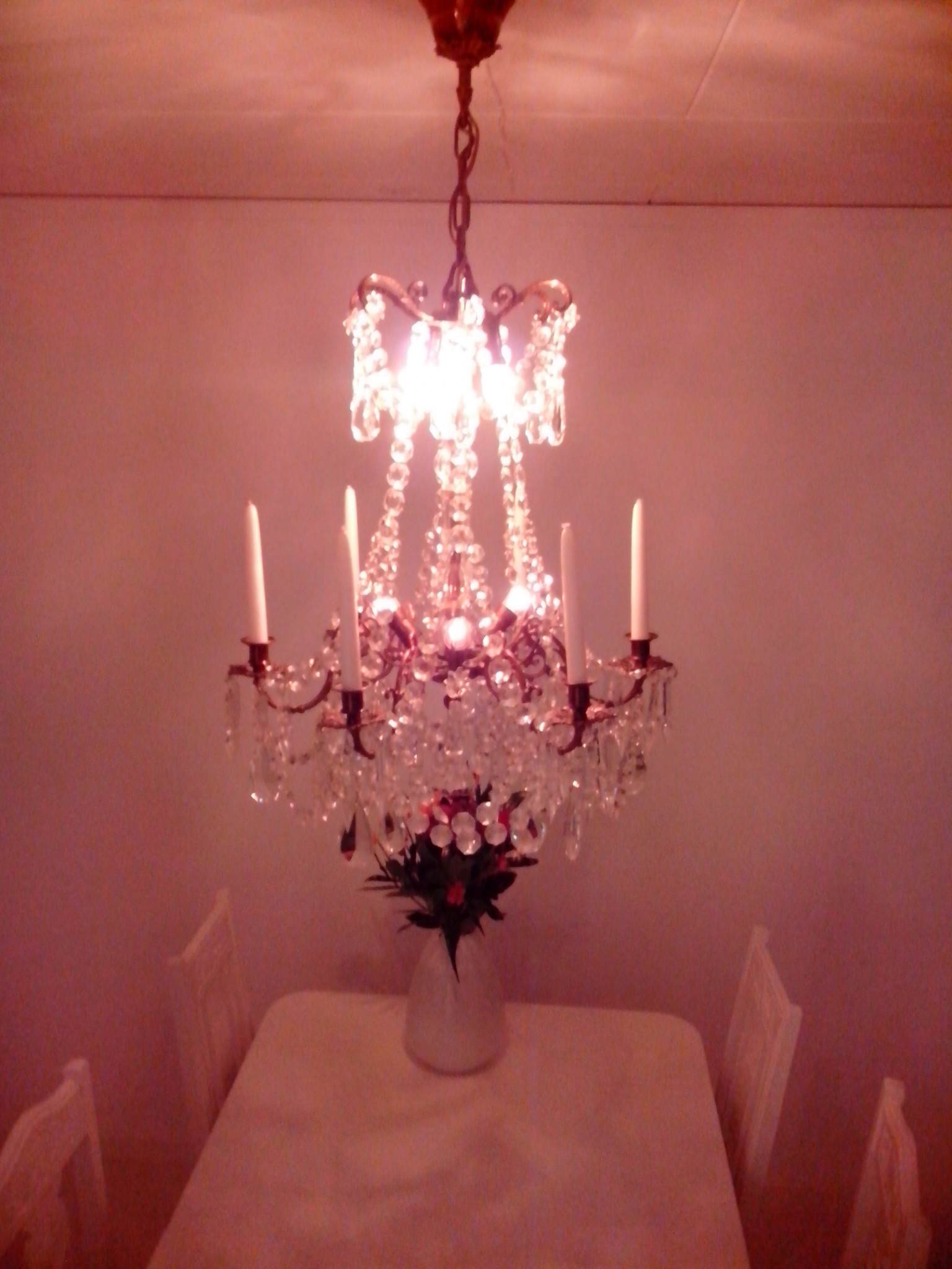

jag har också en annan fråga. Den översta knappen på hela enheten sätter igång följande ljuskrona men som ni ser så lyser de nedre lamporna mkt svagare än de högre, har testat olika lampor men de är samma sak. Vad tror ni är orsaken, nån extra resistans på vägen? l.jpg

Jag hänger med men jag ser inte riktigt var någonstans själva brytaren skall trycka emot för att justera strömstyrkan.
Man ansluter helt enkelt din befinliga brytare med kablar till dosdimmer.
Fliker in att jag själv slutade med "vriddimmer" för ett bra tag sedan och bara använder mig av dosdimmers nu för tiden.
Roland 112. Är det samma watt på den övre och undre delen på ljuskällorna?
Med tryckknappsdimmer så behåller du de knappar du har. Knappen som ska styra belysningen fjäderbelastar man. Förhoppningsvis så har din modell en "pigg" eller liknande på baksidan av knappen som en liten fjäder kan fästas på, alternativt ett hål som man petar in den i.
Sedan enkelt förklarat så kopplar man mellan dimmern och den befintliga brytaren för att sedan en tändtråd till belysningen går som dimmrad.
Busch-jaeger duro 2000 serien tror jag det är. Har funnits sen 80-t har jag för mig.
Ser ut att vara cremevit.
Conrad.se har en som ser vitare ut.
Annars är det lätt att få tag på i Tyskland. Om det är värt det är en annan fråga.
http://www.conrad.se/Busch-Jaeger-D...ebsale8=conrad-swe&ci=SHOP_AREA_28415_0808120
Lamporna lyser olika starkt troligtvis för att det är "kron-koppling" på armaturen
och du har vridit lampstickproppen 1/3 varv fel om det är gamla typen av uttag
eller kopplat trådarna fel om det är nya typen av uttag
