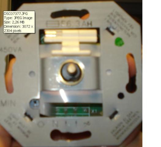

Har gammal golvärme ute i hallen, till saken hör den att de dimmrar som styr transformatorerna är trasiga. Jag har inget intresse just nu att lägga om hela golvet
så jag hade gärna velat få igång golvärmen i halldelen igen. Men det är ju inte helt lätt att veta vilken dimmer jag skall ha...hoppas därför få lite hjälp här.

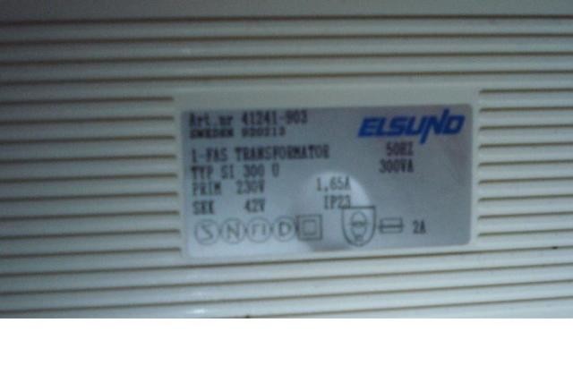

1-fas transformator 50HZ
Typ SI 300U 300VA
PRIM 230V 1,65A
SKK 42V IP23
450VA
F6.3 AH
Tack skall du ha

Jag hade ingen aning om att man körde golvvärme över en dimmer. Mer normalt är att man använder en temostat.
Troligen kan en dimmer iofs ge en mer jämn värme.
Det som borde behövas är en dimmer avsedd för sk. konventionell järnkärnetransformator. Ex:
http://www.elbutik.se/product.html?product_id=128422&search_page=
Om den verkligen fungerar på just en sådan transformator vågar jag inte säga. Men att dömma om vad det står om den så borde den klara jobbet.
