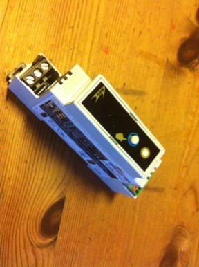

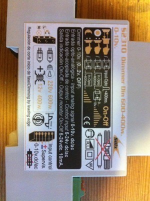

Hejsan
Jag hade också samma problem, letade som en tok men hittade till slut dessa som jag använder i min plc lösning. (hoppas att bilderna funkar, postar från luren)
Annars ska jag se om jag hittar länken till sidan.
Det är nu över 1 år sedan jag köpte dessa men jag vet att det var från Spanien jag beställde. Företaget hette Silix Electronica Industrial, www.silix.es. Kikar jag lite snabbt nu så verkar sidan inte vara kvar. Du får googla runt lite å se om hittar något.
