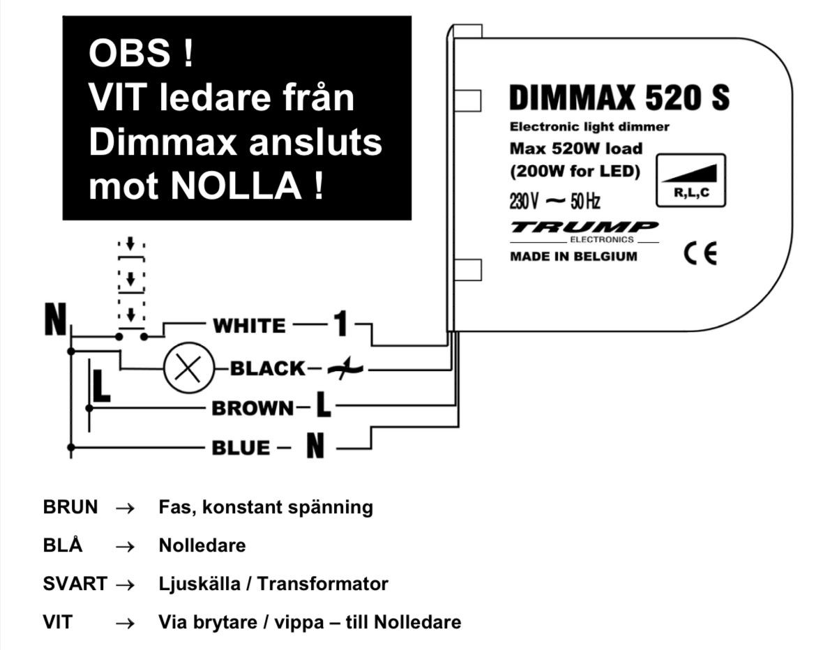

Badrumsdimmern är död och måste bytas ut. Samma dimmer är borta från marknaden (Dimmax 520s). Jag kan inte hitta en annan dimmer med samma funktion - styrd av neutral (vit ledare ansults mot Nolla).
Kan någon rekommendera en dimmer som har strömbrytaren (vit) ansults till nolla?
Tack!
  • Elkopplingsschema för en DIMMAX 520 S ljusdimmer med färgkodade ledningar och varningstext.
Det där såg väldigt udda ut. Du får nog koppla om så att du har fas istället för nolla till brytaren.
