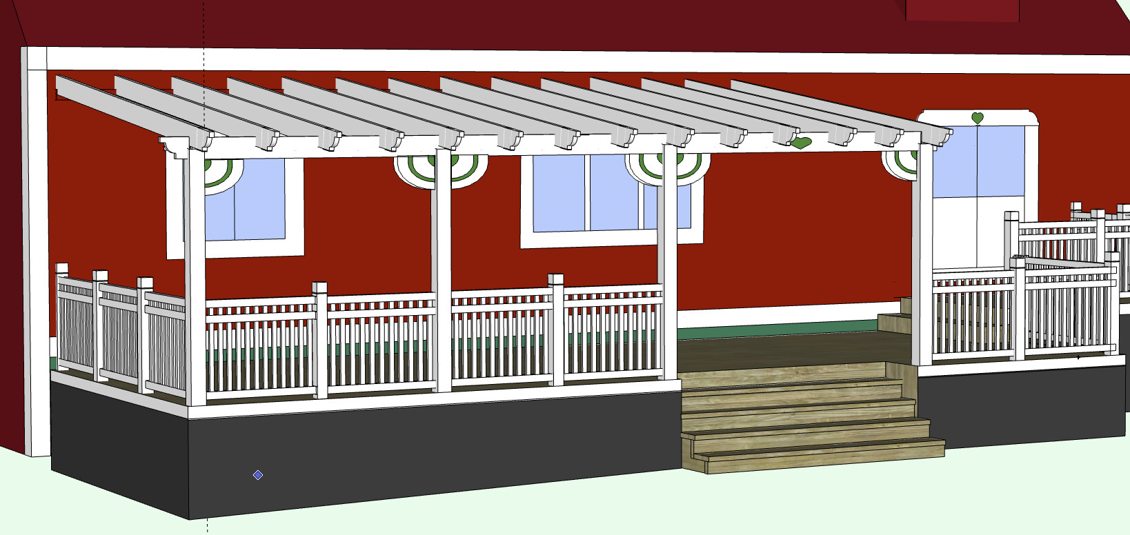

Tycke och smak-dags... Jag ska beställa virke och jag är lite orolig att det kommer se för grovhugget ut med de dimensioner jag funderar på. Vill samtidigt inte att det ska se för spinkigt ut. Om man bara ser till utseende, skulle ni ha valt några andra dimensioner?
Ritning av pergola och räcke vid ett rött hus, med fokus på dimensioner av balkar och stolpar samt överläggningar.
Räcke
Stolpar 115x115 (1050 höga)
Spjälor 22x45
Pergola
Takstolar och överliggare 45x195 (4200 långa med cc 600)
Stolpar 140x140 (2250 höga)

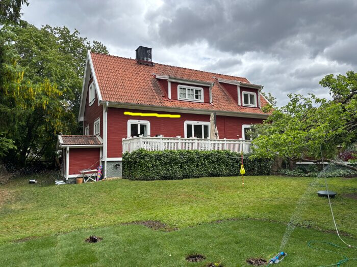

Så här ser huset ut - fodrena runt fönstret är 195 och husknutarna är ungefär lika breda.
Rött hus med vita fönsterramar och staket, grönt tak och trädgård i förgrunden under en molnig himmel.
Så, hade ni gått ner i dimension på något? Stolparna jag har nu är lite tunnare (95x95). Pelarna till pergolan kanske, är 140x140 för mycket..?
