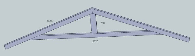

För vanliga W takstolar är det ju lätt att hitta dimensioneringsråd men om man nu bara vill ha en simplare variant då?
Skulle villja bygga med ett centerstöd bara för att kunna utnyttja utrymmet lite bättre. Dock hittar jag inga modeller eller guider för hur man dimensionerar dessa.
Slängde ihop en snabb skiss på vad jag menar.
Har räknat med 45X145 genomgående. Byggnaden blir 3620 bred. CC 120 på takstolarna och lätt tak 0.45KN/m2.
Någon med mer erfarenhet som kan säga om det räcker eller om jag behöver tänka om någonstans?

Hej !
Tittade i Takstolboken där finns din takstolstyp.
Vad är det för snözon,taklutning, virkeskvalitet exvis ö-virke eller K24.
Tasslängden är ca 900mm det avviker från tabell som anger 600mm, går att
dimensionera så klart/MLj

Jo jag försökte få till lite längre tassar för finns det nått så irriterande som att få regn i nacken när man öppnar dörren/porten?
Snözon 3 - 3.5
Sundsvalls området
27 graders lutning
skulle tippa att det bli k14 (dvs vanligt brädgårdsvirke)
