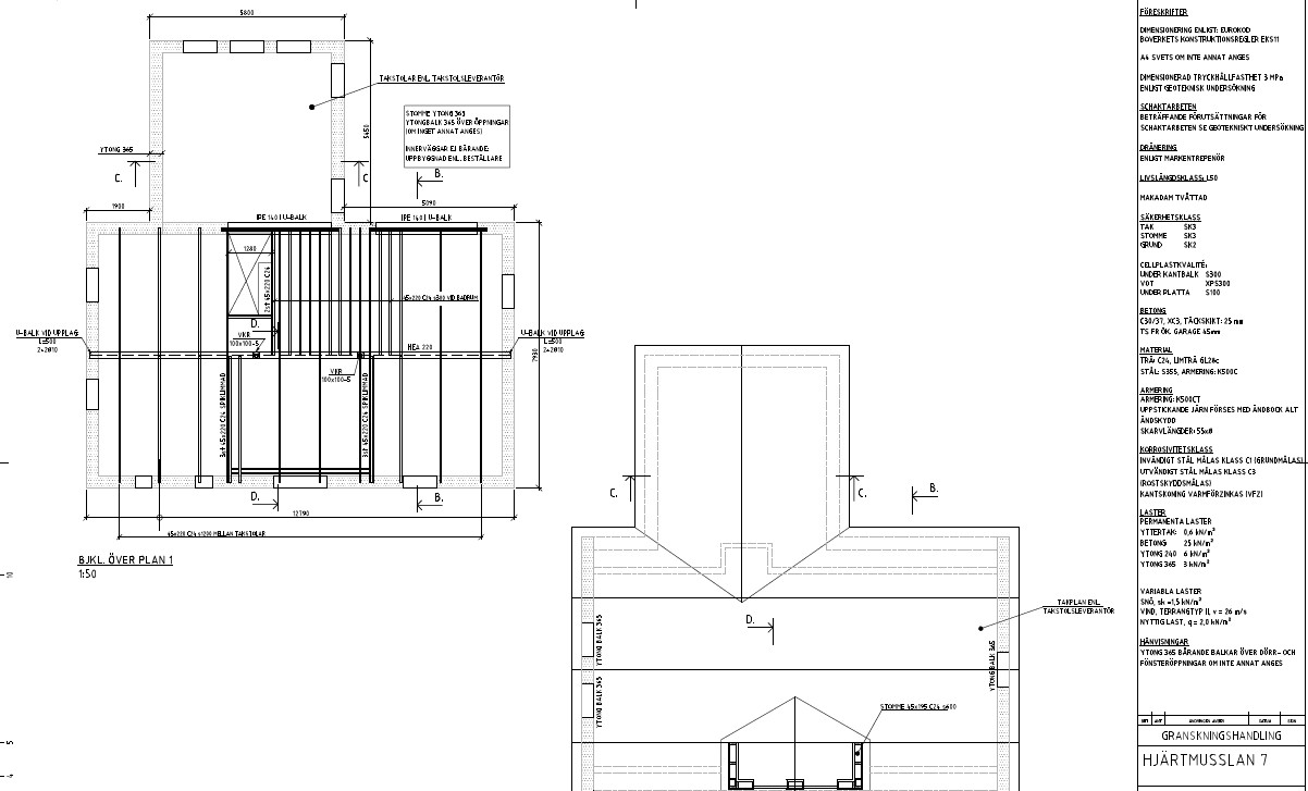

Håller på att mura väggarna på både hus och garage, skulle sätta mig ner och beställa balkar till de större öppningarna, Garageporten (5m) skjutpartiet (3m) samt öppning i vardagsrummet
I K-ritningen har konstruktören lagt in IPE 140 som läggs i U-balk och gjuts in ovan skjutparti samt öppningen i vardagsrummet.
Garageporten har han valt att ha IPE 180.
Är inte IPE 140 för klent för dessa öppningar?
Han har även skrivit permanenta laster för tak 0,6 kn/m2 medans på nätet står det 1.0 kn/m2 så som vårat tak är uppbyggt.
Bifogar K-ritning så ni kan se.
Tack på förhand
  • Konstruktionsritning med mått och noteringar för IPE-stålprofiler till öppningar i väggar.
  • Konstruktionsritning visar detaljer för hus- och garagetak, inklusive balkar och lastangivelser.
Jag tycker ni ska maila konstruktören med era frågor. Dröjer svaret kan ni ringa upp honom och be honom bekräfta allt ni pratat om i mailform.
