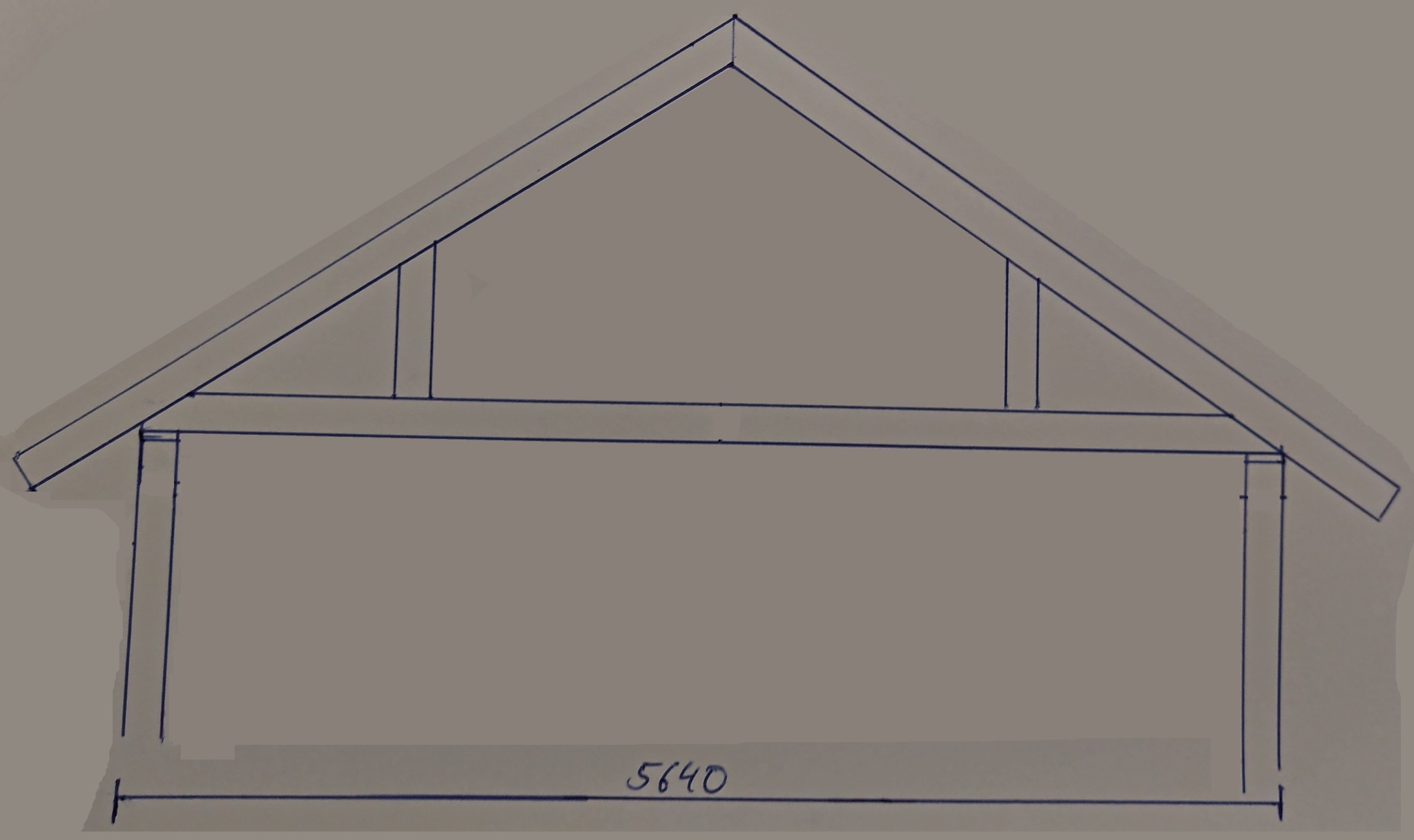

Sadeltak över utbyggnad 9300mm x 5640mm
Spännvidd på takstolen blir 5640mm, taklutning 37°, snözon 2,
tegel på utsida och isolering/innertak i taket.
Mina frågor är: funkar konstruktionsvirke c24 i dimension 45x170 vid cc120 eller cc60 ?
vart bör stödbenen vara?
funkar detta utan bärande inneväggar?
laddar upp en snabbskiss på hur tankarna går..

Det är alldeles för stor spännvidd för att kunna fungera med vanligt konstruktionsvirke. Det finns tre alternativ: 1 Fackverkstakstol, 2 Limträ i underramen och kanske även i överramarna eller 3
En stödjande vägg på mitten i våningen under. Tänker du använda vinden till något speciellt påverkar det givetvis valet.

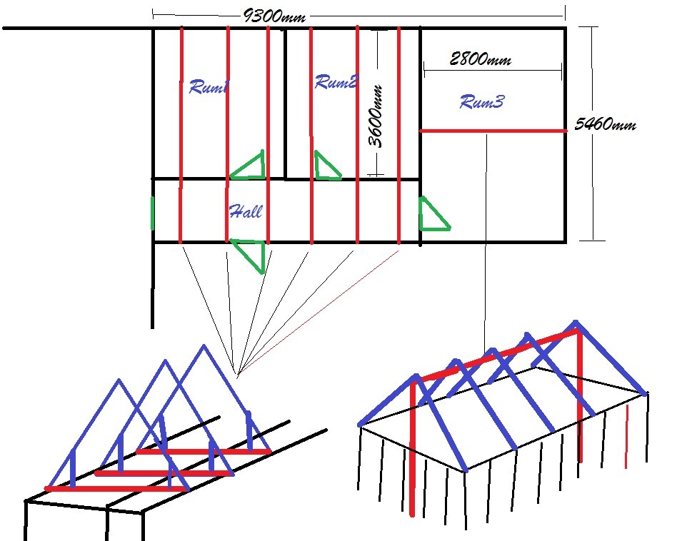

Svårt att förklara utan bild. Här kommer en dålig men förhoppningsvis förklarande skiss..
Rum 3 ska vara öppet i nock. Där har jag betämmt mig för limträbalk i nock och 2 limträstolpar.
En i ytterväggen och en i innerväggen mellan rum2&3.
Till detta har jag hittat dimensionerinshjälp på nätet. 115x115 stolpar och 56x225 nockbalk.
Bygga takåsar med C24 45x170 med cc60 var ochså inom toleranser.
Jag hittar dock inget där man kan dimensionera takstolarna till resten av bygget.
Det röda i skissen är limträ. det blåa c24 45x170.
Om väggen till hallen blir bärande, borde inte limträ i 42x180 hålla?

Ska svara senare idag samt kolla dimensionerna. Tanken i stort är riktig, även om detaljer behöver ändras.
· Blekinge
· 10 117 inlägg
56x225 tycker jag är för klent för nockbalken, Den bör snarare vara 56x315 mm. Däremot räcker det med 90x90 limträpelare. Takbjälkarna kan vara 56x225 om de ligger på c/c 1200 mm. Om du använder den dimensionen hela vägen kan du strunta i stödbenen.Det duger inte med konstruktionsvirke som golvbjälkar i delen utan nockbalk heller. Golvbjälkar med c/c 600 mm kan vara limträ 56x225 också. Det finns dock många tänkbara varianter.

Jag glömde skriva i mitt inlägg igår att jag tycker att storleken på det rum som ska ha öppet till nock är tveksam. Din ritning är inte skalenlig och därför tänker man inte på det först. (Man ska alltid rita skalenligt, annars lurar man sig själv!) Med en bredd på drygt fem meter och en längd på knappt tre meter kommer det att upplevas som ett schakt. Längden bör åtminstone vara lika stor som bredden.
J justusandersson skrev:56x225 tycker jag är för klent för nockbalken, Den bör snarare vara 56x315 mm. Däremot räcker det med 90x90 limträpelare. Takbjälkarna kan vara 56x225 om de ligger på c/c 1200 mm. Om du använder den dimensionen hela vägen kan du strunta i stödbenen.Det duger inte med konstruktionsvirke som golvbjälkar i delen utan nockbalk heller. Golvbjälkar med c/c 600 mm kan vara limträ 56x225 också. Det finns dock många tänkbara varianter.
Är det bara något du tycker eller hur har kommit fram till dimensionerna?

Jag kanske uttryckte mig lite dumt, men dimensioner är inget jag tycker om utan att ha räknat på dem. Jag anser att de dimensioner som du kommit fram till genomgående är för klena. Det är alltid en risk förknippat med att använda verktyg på nätet. Om man ger fel grunduppgifter blir svaren också fel.
