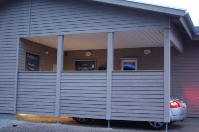

Vi bygger just nu hus och fick möjligheten att som tillval välja att bygga en carport. Jättebra tyckte vi! Klart vi ska ha en carport.

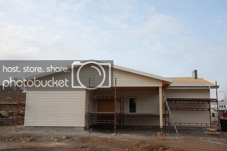

Vi skrev på entreprenadkontraktet och allt var frid och fröjd till någon kommenterade att den där carporten minsann ser ganska trång ut. Problemet är egentligen inte så svårt att komma runt då man kan skippa väggen som finns utmed ena långsidan för att på så sätt kunna parkera närmre den sidan och ändå kunna öppna dörren. Men som ni ser på bilden kan man inte köra in bilen hela vägen eftersom det då inte är möjligt att öppna dörren in till groventrén.
Måtten är 3x5m, men för att carporten ska vara användbar med en normalstor bil borde den varit i alla fall en meter längre eller en meter bredare.
Jag har letat på boverket.se efter byggregler för minsta mått på en carport men inte hittat något. Någon som vet vad som gäller?

Misstänkte det!
Lösningen blir i alla fall att skippa väggen som ändå mest är dekorativ. Visst skyddar den för insyn, men det regnar/snöar ju ändå in i glipan ovanför väggen. En fördel är väl kanske att det blåser bort snabbare utan väggen (och förstås att det går parkera bilen under taket).

Om du skippar väggen vad är det då dom bygger?? Taket ser ju ut att hänga i hop med huset från början.

Skulle det inte se ganska OK ut om du bygger ut ett skärmtak någon meter, fast lägre än husets tak? Kan ju vara ngt. att tänka på innan du gör markarbeten ich fyller ut.
