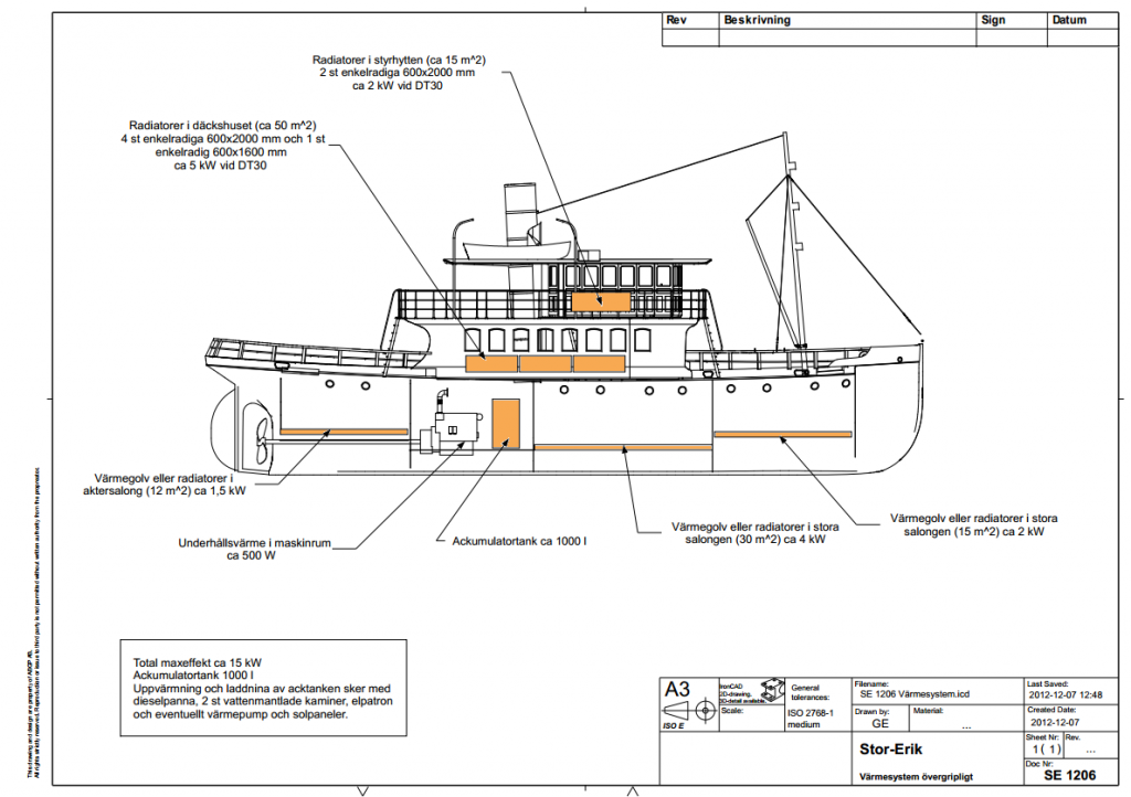

Dimensionera värmsystem till "bobåt"
Du måste nog ha 2st skorstenar , eldar du i den nedre kommer röken ut i den övre (tror jag) om du har 1st.gunne skrev:Nån som är haj på att dimensionera skorstensrör?
Jag planerar att sätta in två vattenmantlade kaminer. jag har inte bestämt exakt vilka än, men det lutar åt nånting liknande denna:
[länk]
En kamin kommer sitta på översta våningen och en på våningen under. Så från den undre är det ca 6 meter skorsten och från den översta ca 4 meter. Planen är än så länge att koppla dessa på SAMMA pipa. Jag kommer sällan eller aldrig elda i de båda samtidigt. Pipan kommer att vara isolerad.
Är det någon som har koll på hur man dimensionerar pipan? Jag har ett rostfritt rör som är 110 mm i diameter som jag gärna vill använda, men det kanske är för klent. Men det är ju värt att undersöka saken analytiskt i alla fall. Hur går man tillväga för att räkna på det?

Det börjar bli dags att sätta sig ner och rita ett seriöst schema på det här. Jag började på ett för två år sen men det har ju hänt en del sen dess och nu börjar det närma sig inkoppling så det är ju bra om man har hela systemet hyffsat klart...

Nu har jag knåpat ihop ett litet schema på hur värmesystemet kan tänkas se ut:
Hur ser det ut? Någon som har tips på förbättringar? Jag måste väl kanske in med lite ventiler, säkerhetsventiler, backventiler etc...
Det jag har i dagsläget är 2 st acktankar Verticell på 500 L styck, ett slutet expansionskärl på 150 L, en laddautomatik Termovar Electronic, Webastovärmare ca 10 kW, vattenmantlad kamin Maja 12 kW, en shuntstyrning och lite cirkulationspumpar.
Planen är att först koppla ihop ett minimalt system. Detta är tankarna, EN kamin, laddautomat, expansionskärl och en stor fläktkonvektor jag har liggandes.

Jag har fått en kommentar på bloggen från Patric:
Jag har aldrig sett den varianten att seriekoppla ackumulatortankar. Någon som har erfarenhet av det? Det känns som att man förlorar skiktningen helt men å andra sidan kanske man får en varmare och en kallare tank som fungerar liknande skiktning?Tjeena! Har byggt om flera acctanksystem som är parallelkopplade till seriekopplat istället svårt att få lika mycket vatten i båda tankarna, vatten tar lättaste vägen.
Jag har alltid tappvarmvattnet i första tanken vid seriekoppling för att snabbare få varmvatten, och när man har en bra laddomat så blir i och urladdning mycket bra och då ligger tappvarmvattnet sist i ledet och får den sista värmen vid urladdning.
Vid eldning ifrån spis in i översta på första tanken sen ut på nedre till nästa tank och in på övre igen ut ifrån sista tank på nedre och retur till panna! Mellan tankarna blir det ett diagonalrör vidnseriekoppling
Serie kopplat är bra så länge man har värmen på men stoppar man värmen finns inget som trycker fram vattnet till tank nr 1 och därför kan man behöva kranar som ställer om till paralellkopplat på sommaren om man tänker elda för vv i alla fall.
