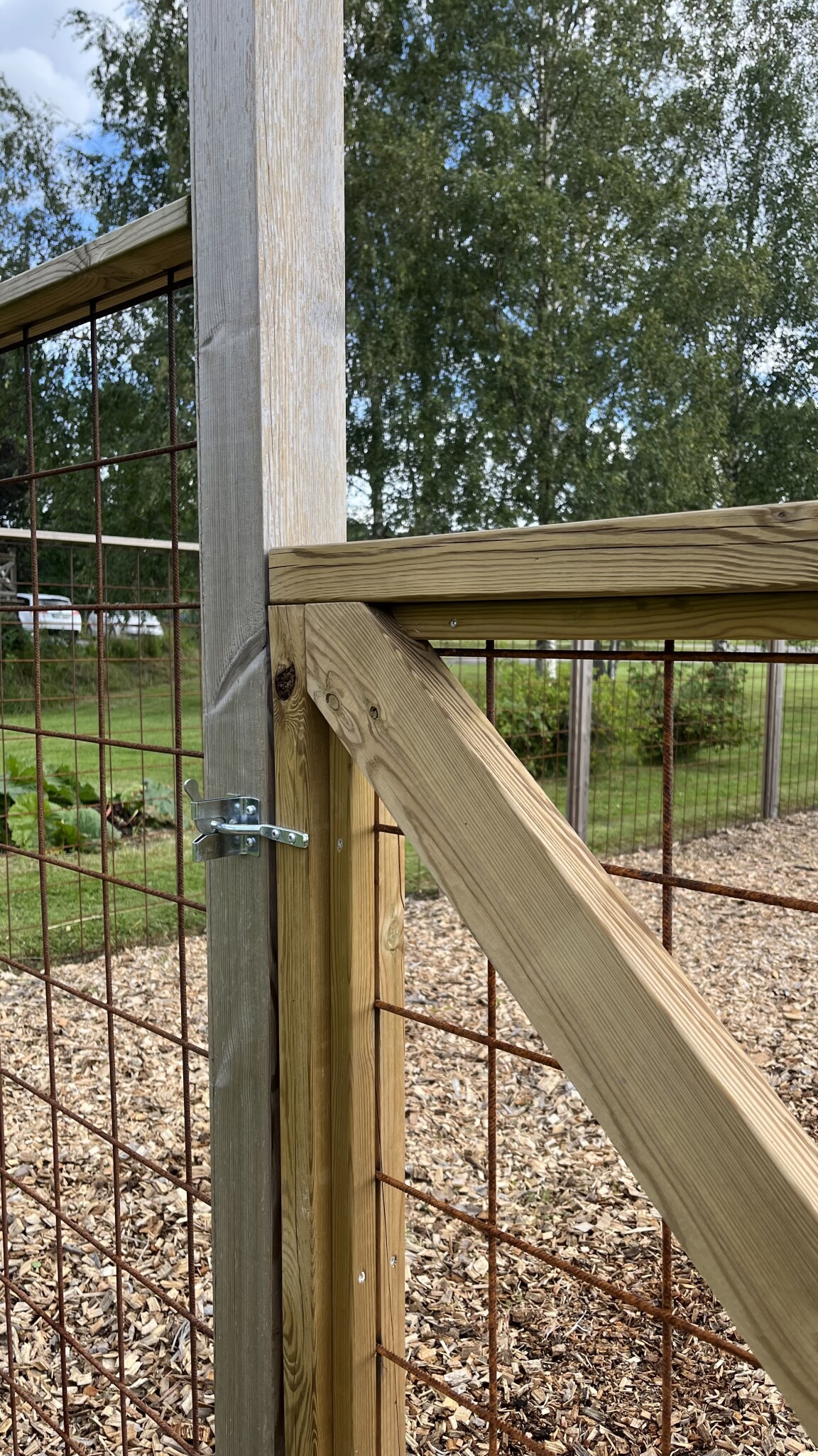

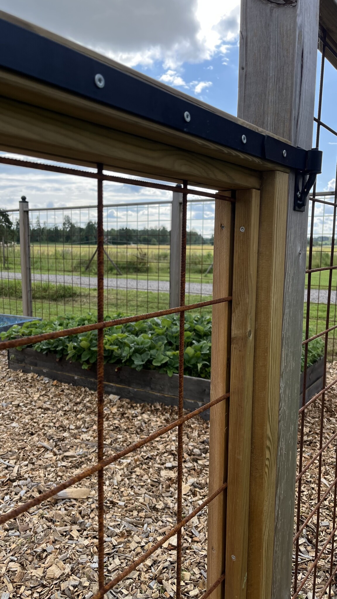

Tackar! Klämribborna är egengjorda, längdkapade 120x28 på bordcirkelsågen. Tror de är 28x28 (4 st per bräda).
O OlaF skrev:
Riktigt snyggt! Det är precis något sådan här vi planerar till sommaren.
Vad är det för ribbor som klämmer fast näten? Om stolparna är 95x95 så gissar jag att de är klart mindre än 45x45?
Tack på förhand.
/Ola

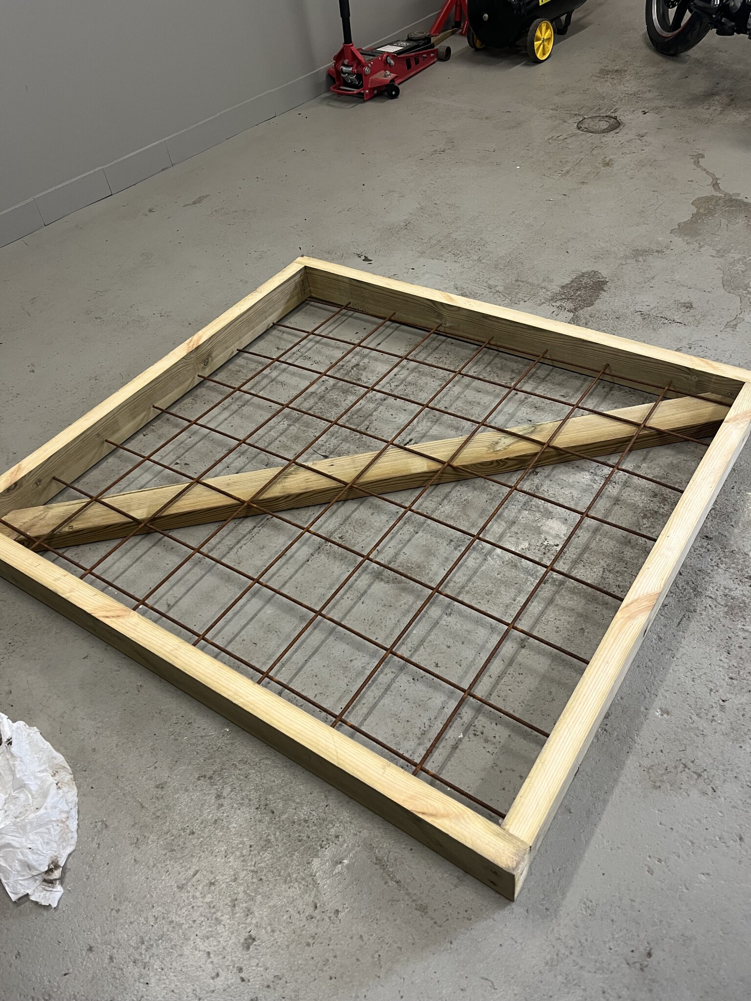

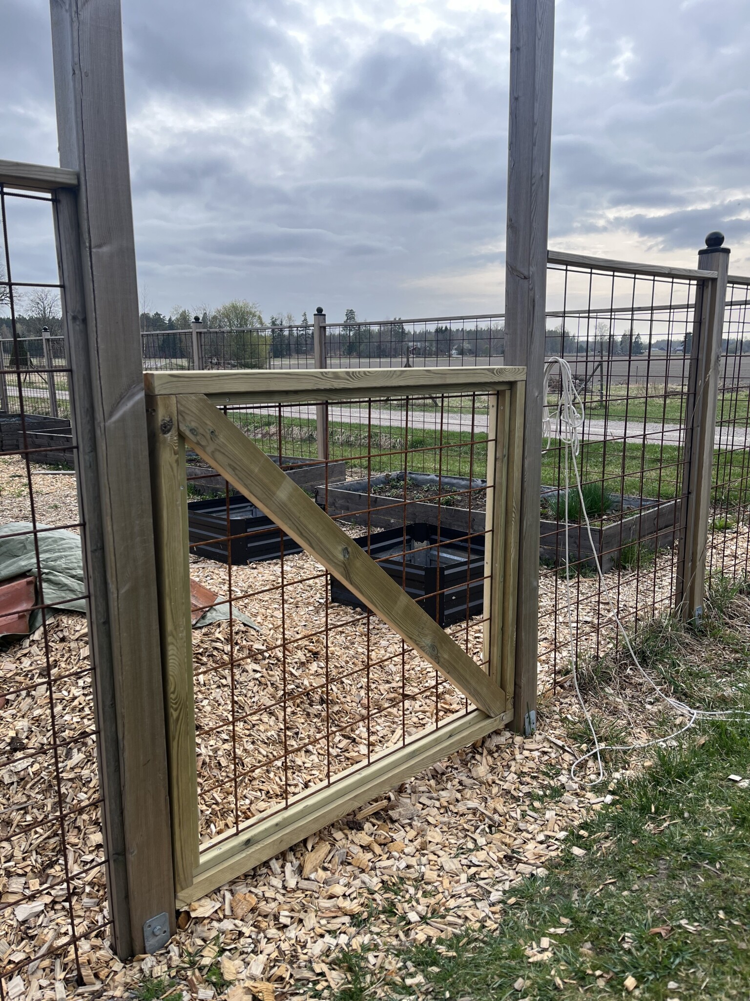

Nä, kom inte vidare med grinden. MEN ram och virke ligger färdigkapat i garaget och svarta grindgångjärnen likaså. Fick påhälsning av rådjuren i höstas, som panik-åt allt de kom över… så ja, grinden är prio nu i vår.
fredrik.sleman fredrik.sleman skrev:
Med risk att inte få svar:
Har du löst grind och kan du lägga upp bild?
Riktigt fint projekt!
/Fredrik

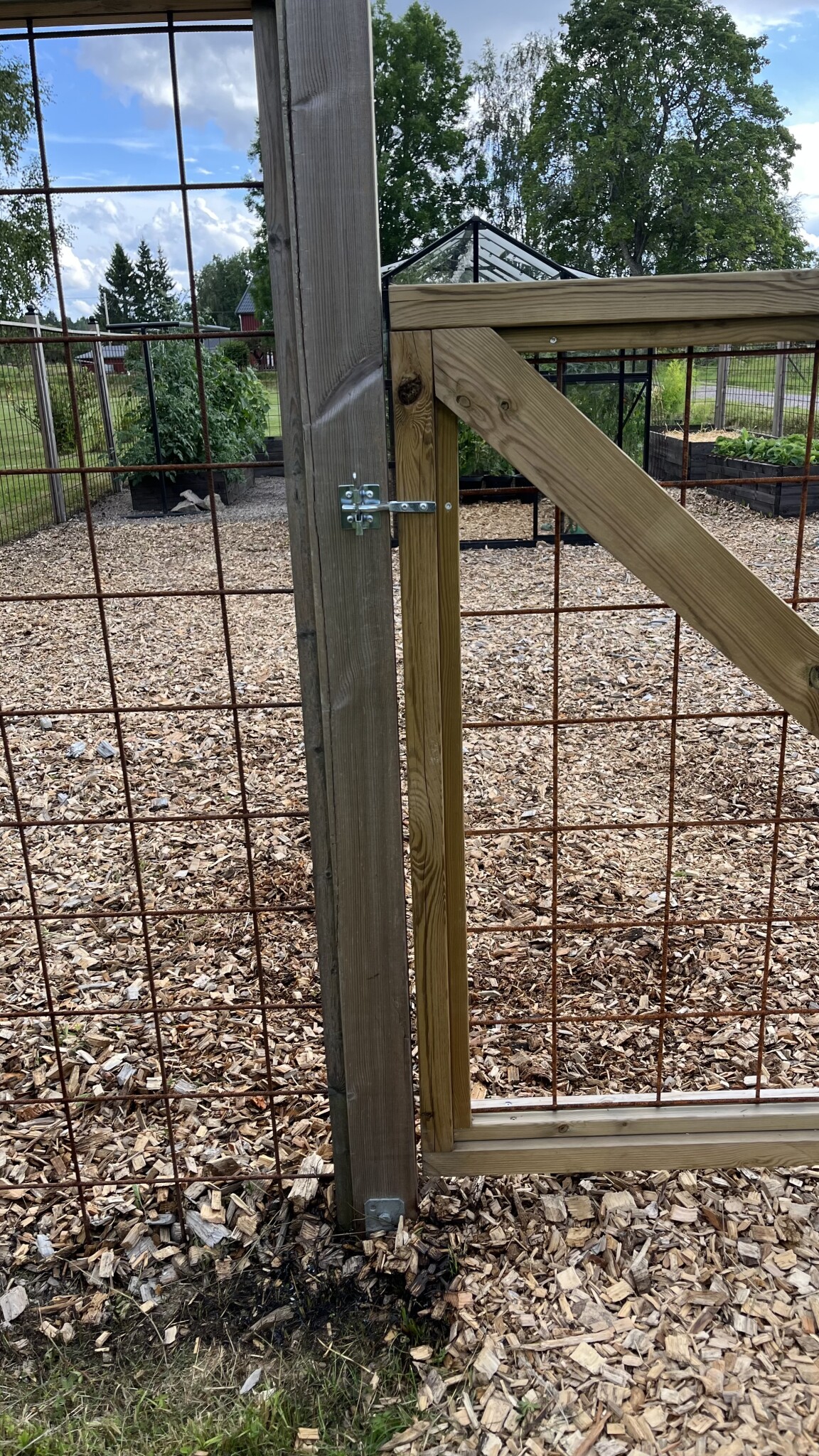

Lite provisoriskt ditställd. Ska upp mer, och sen ska grindstolparna vävas ihop med nån överliggare/ornament/portal.
Ram och snedsträva: 95x45
Klämribborna: 28x28
Lika nät som inhängnaden
Port till inhängnad med träram och nät. Provisoriskt uppställd med grindstolpar, ram och snedsträva i olika dimensioner, omringad av träflis.
Träram med inre galler och diagonal förstärkning på ett golv, verktyg i bakgrunden.

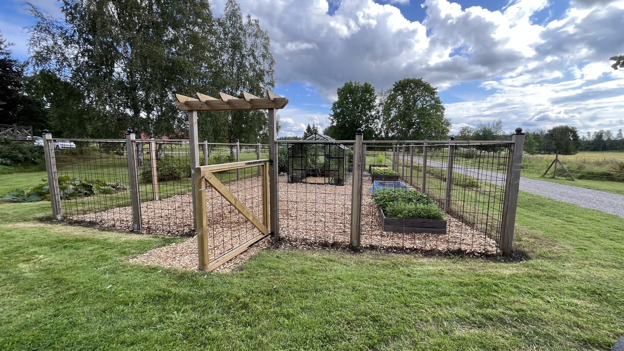

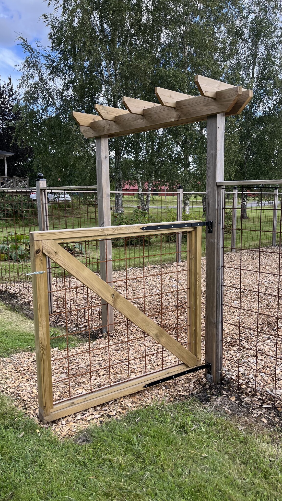

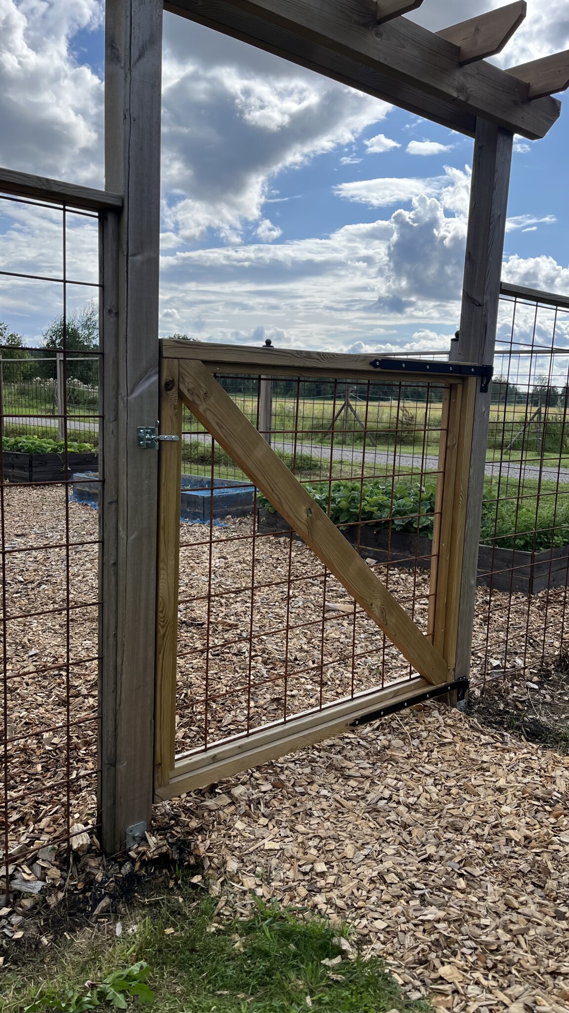

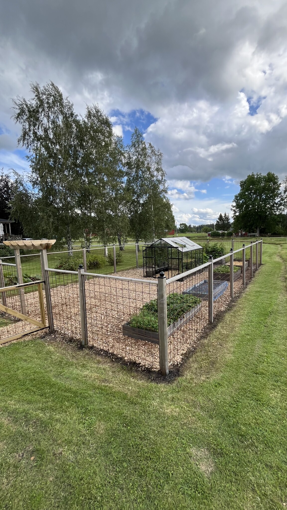

Japp, då avslutar vi detta projekt. Markarbete, staket, växthus, grind och odling. Här kommer ett par finalbilder👌
Trägrind med spaljé bredvid ett staket av metall och trä, omgiven av träd och träflis på marken.
Grindöppning till inhägnad trädgård med träflisbelagd gång, odlingslådor och växthus, omgiven av grönt gräs och träd.
Trädgårdsgrind i trä med metalltråd, omgiven av staket och odlingsbäddar, med molnig himmel i bakgrunden.
Staket och odlingslåda i en trädgård med flisad mark.
Trästaket och grind med metallnät, nybyggt, med en bakgrund av träd och trädgård.
Trägrind med metallstaket, barkbeläggning, och växthus i bakgrunden på en trädgård.
Trädgård med staket, växthus, grusgång och odlingslådor, omgiven av gröna träd och en molnig himmel.
Monken Blomman och 8 till
Farstatjej90
Jag ger ditt projekt 10 av 10. Du slog den här bollen över läktaren.
  • Älska
Solrosen
S
Riktigt fint. Och det är utan tvivel den smalaste pergola jag har sett i hela mitt liv.
Solrosen
