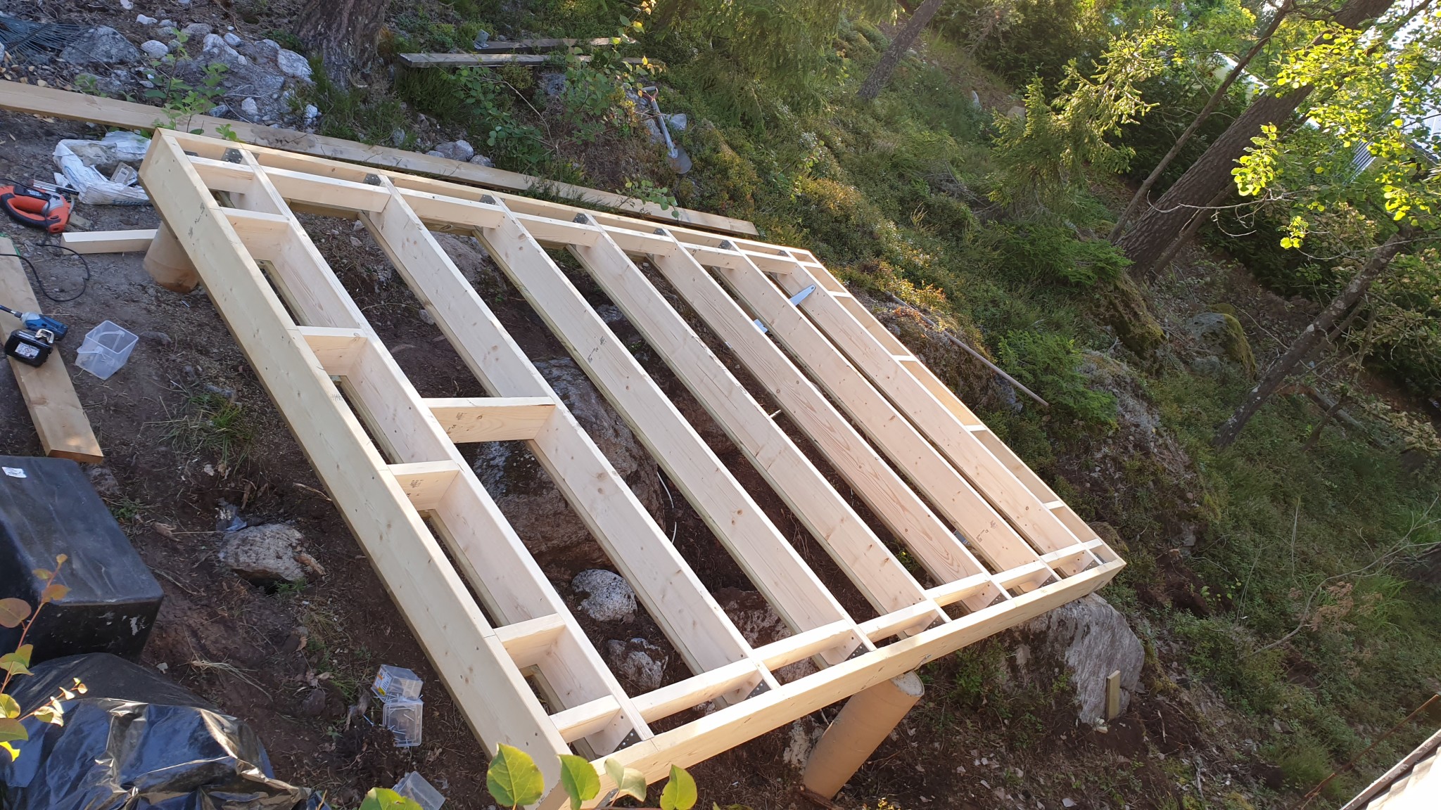

Hej, jag ska bygga en friggebod. Jag har grävt ner 6 st plintar som ser ut som på en tärning, där alla plintar har ca 2,2 m mellanrum på sig. Så tillsammans bildar de en yta på 4,4 x 2,2 m. Jag ska sätta 2 st bärlinor i plintarna på 5 m. Därefter ska jag bygga ett bjälklag på 3 x 5 m som ska läggas ovanpå bärlinorna.
Min fråga är om det kan räcka med 170x45 i dimension på bärlinan och bjälklaget eller bör jag använda 220 x 45 för att vara på den säkra sidan? Alternativt 220 på bärlinan och 170 på bjälklaget. Alla tips uppskattas.

Har byggt med mått 4200 x 2600 med 175 mm nedsänkt bjälklag. Skruvlimmat spån uppe på e riktigt stumt Grundram för byggprojekt med nedsänkt bjälklag i en skogsmiljö, verktyg och material syns.
