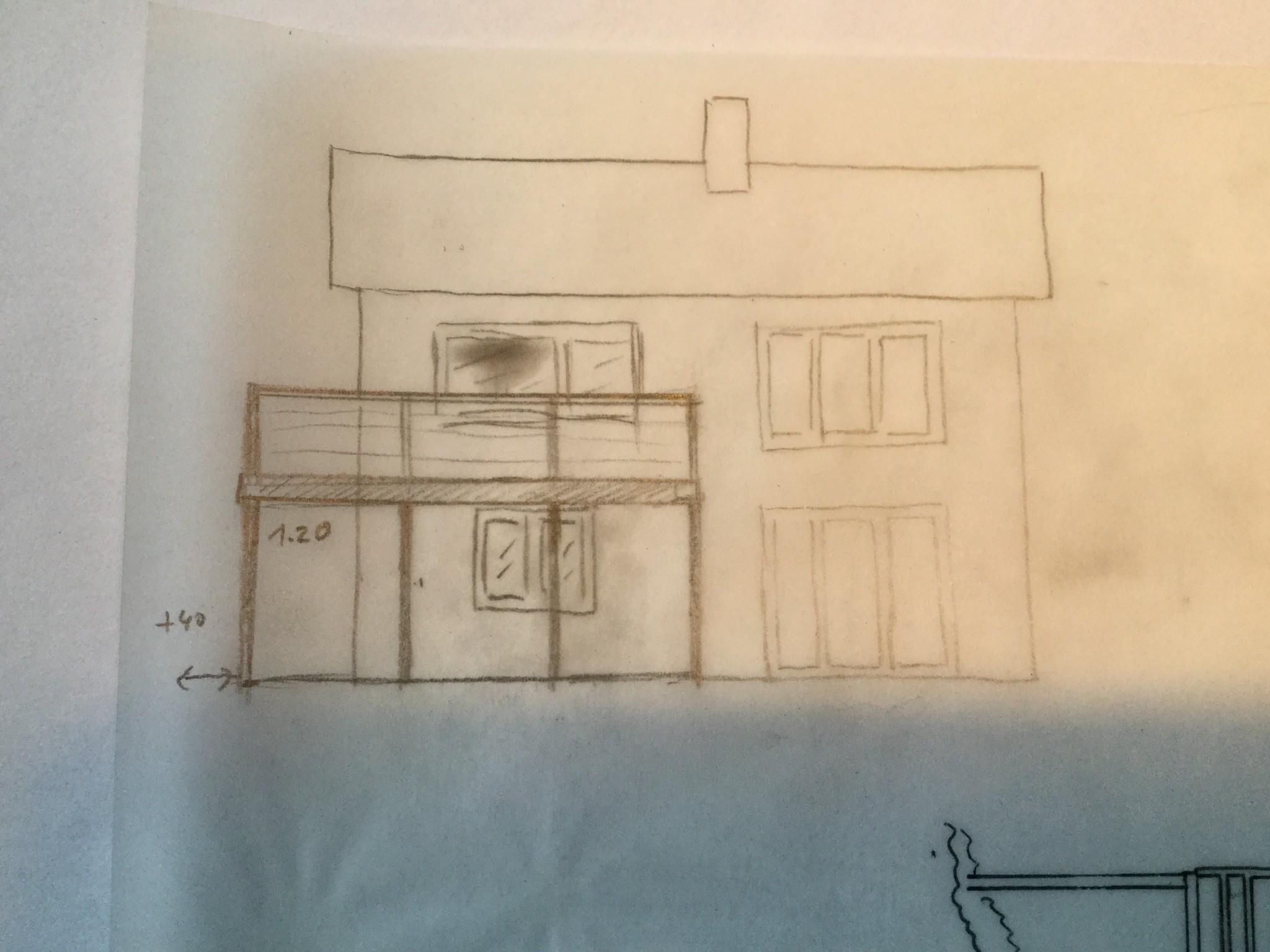

Ursäkta slarviga skissen...
Vi skall bygga balkong till vårt suterrängshus. Den skall gå längs halva huset (4.1m), dvs framför köket på övre våningen där det kommer att sättas glasdörrar där fönstret är nu, och sen sticker balkongen 1.2 m ut förbi fasaden. På sidan kommer då en trappa i slänten där man kan komma upp på balkongen. Räcket är tänkt trädstolpar (vertikalt), dvs som fortsättning på bärande stolparna, iaf i hörnarna och emellan (tunnare?) stolpar med metallvajer (ung 10 horizontella trådar?) emellan för att ha maximalt sjöutsikt. vi behöver ha smakråd: dimension på bärande balkongstolparna: 95x95 eller 115x115. Tips kring räcket? Suterränghus med planerad balkong, huset har vita fasader och flera fönster, trädgård med gräsmatta och buskar i förgrunden.
Handritad skiss av ett suterränghus med planerad balkong längs fasaden och trappa på sidan.
Sissen är väl inget att skämmas för! Ni klarar er med 95x95 om stolparna ska stå ungefär som på skissen.Trästolpar till räcket kan kanske se lite klumpigt ut i förhållande till ert nätta hus. Jag skulle satsa på rostfritt stål. När det gäller räcken finns det ju vissa regler som man måste förhålla sig till. Se Boverkets byggregler (BBR) avsnitt 8:2 Skydd mot fall.

Tack Justus! Risk att 95x95 stolparna får sprickor? Jag undrar om man kunde fortsätta stolparna som räcke bara i hörnarna och sen ha tunnare emellan? Och tycker du tunnare vertikala delar och räcket av trä överallt eller kanske av metall? T.ex ljusfärgat som huset från ‘59 eller grått? Jag var tidigare inne på smidesspåret i funkisstil men det är dyrt,
Angående dimension på stolparna undrade jag mera kring estetik snarare än robusthet. 95x95 borde räcka men jag undrade om det kunde se för ‘spinkigt’ ut.
Förslag på räcke som passar huset?

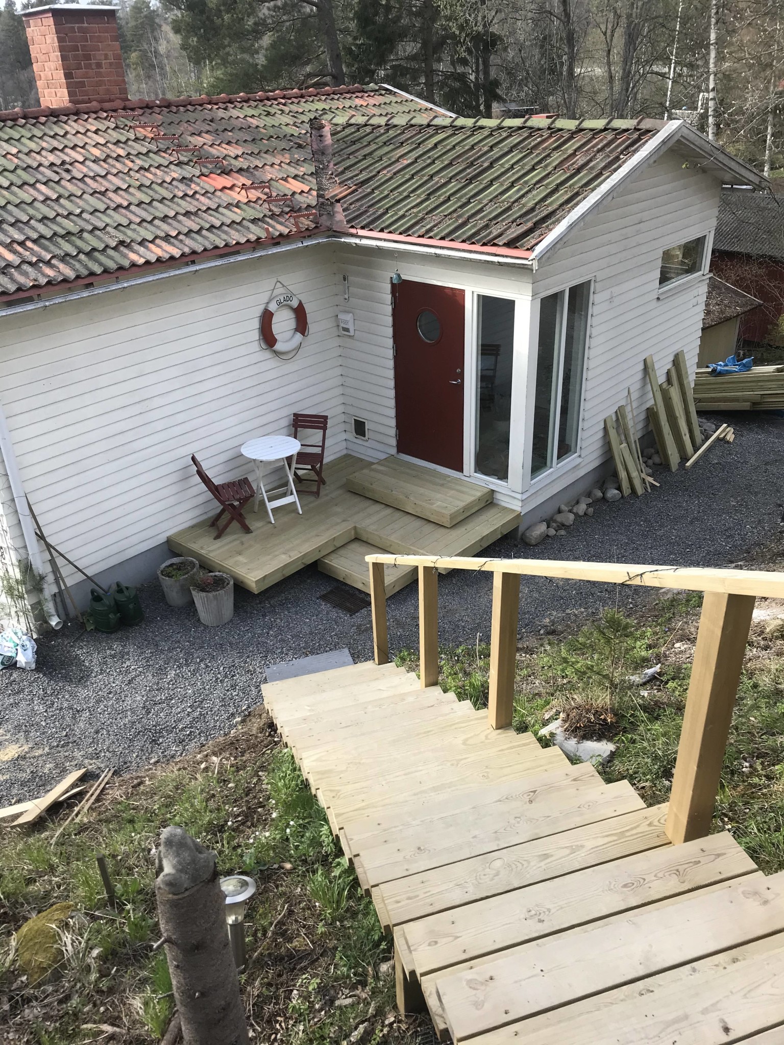

Jag bifogar bild från andra sidan.
Andra sidan av huset
  • Vy över trädäcket och vita sidan av ett hus med rött tegeltak, en röd dörr och en livboj dekoration.
i senaste ritningen blir sidodelen av terrassen lite bredare, nämligen 1.7 m från huset till utsidan stolpe i stället för 1,2 m. Då blir det ung 1.8 m mellan balkongstolparna.

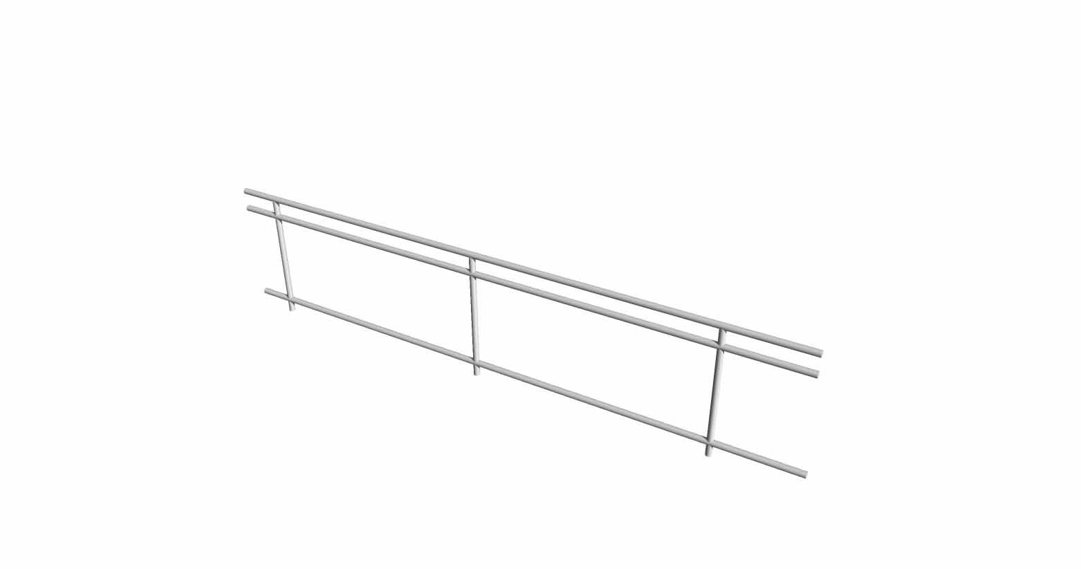

Jag tycker att man kan undvika alltför kraftiga dimensioner. Jag misstänker att det kan se klumpigt ut i förhållande till huset, men det är en smaksak. Har man en idé kan man gärna överdriva den lite. Massiva trästolpar kan ha en tendens att spricka, Det är mest ett estetiskt problem. Man kan undvika det genom att limma ihop mindre delar. Räcke av ljus metall (rostfritt/aluminium etc=. Stolpar plus 3 horisontella delar enligt följande bild skulle kunna vara snyggt. De nedre fälten kan täckas med färgade skivor i lämpligt material eller plexiglas.

Jag håller med! Det skall inte se för klumpigt ut. Jag gillar vid räcket du skickade att det är tunnt metall. Däremot är jag inte så galen i glas/plexiglas som lätt kan se smutsigt och ibland ser lite ‘kitschy/tacky’ ut.
Det är inte så elegant men har vissa konstruktiva fördelar. Jag skulle jaga lite funkiskänsla. Googla på Le Corbusier. Han har ritat några villor med terasser och terassräcken. Jag är heller inte svag för plexiglas. Det är mest för den som inte vill skymma utsikten. Det finns massor av material man kan använda som håller i ur och skur.
