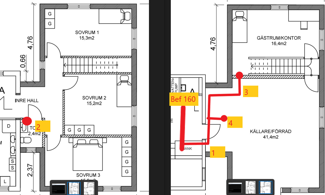

Jag bygger ut huset och måste fixa frånluften nu på några dagar. Har jag tänkt rätt med dimensioner ungefär, eller ska jag tänka om på något?
Vänster på bild är övervåning och höger nedervåning. Befintlig rör i källaren är 160mm som sen fördelar sig till mindre kanaler upp till bef. övervåningen.
1. Ventil nr 2 tänkte jag dra ett 125mm rör till rakt ner till T-korset i källaren. Sen är det en ventilerad tröskel för dörren vid ventil 2.
2. Ventil nr 3 borde räcka med 90mm? Eller kan det bli mer oljud då?
3. Nr 4 tänker jag ha 125mm, blir bara en kort stump ut från T-korset.
4. Hur ska jag tänka med spirorör nr 1? Min plan vara att bara ha 125mm, eller behöver jag bila upp väggen så att jag får in ett 160mm-rör istället fram tilll t-korset?
Ritningar över två våningar med markerad rutt och numrerade positioner. Vänster är bottenvåning, höger är källare.

Ingen som kan detta på ett ungefär? Ska handla i morgon. Skönt slippa göra om i framtiden men måste göra något före slutsamrådet.
