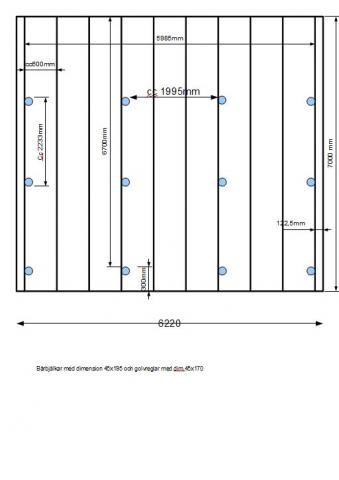

Har gjort en liten ritning på min altan, men jag är inte riktigt säker om jag har läst av spännvidds tabellen rätt.
har lagt dubbla golvreglar i ytterkanterna för en ram, ram trallen kommer att sticka utanför golvregeln 2cm, tänkte att det kanske ser lite snyggare ut
Bärlinan i väggen:45x170
Övriga Bärlinor:45x195
Golvreglar:45x170
Trall:28x120
antar att det är rätt, när jag läste av så skulle jag ha haft 2005mm mellan plintarna i sidled och 2400 utåt, men jag drog ihop det lite pga. lite överhäng.
