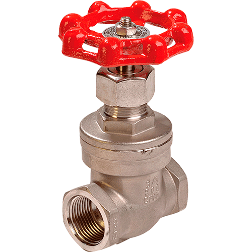

Det går utmärkt att öppna och stänga huvudkranen, däremot är övre muttern relativt rostig och jag är orolig att jag drar sönder "allt" om jag själv försöker lossa övre muttern på huvudkranen. Då måste vattnet stängas av på gatan förmodligen...? Kommunalt vatten...

Se bild, inringat med rött. Är det en mutter som kanske kärvar en del men borde gå att få loss? (Med rätt kunskap och verktyg...)C cpalm skrev:
Ja, det är precis den jag menar. Det är ingen (lekande) mutter som du kan skruva loss, utan en del av ventilhuset. Vrider du på den så vrider du hela ventilen.salomo skrev:
