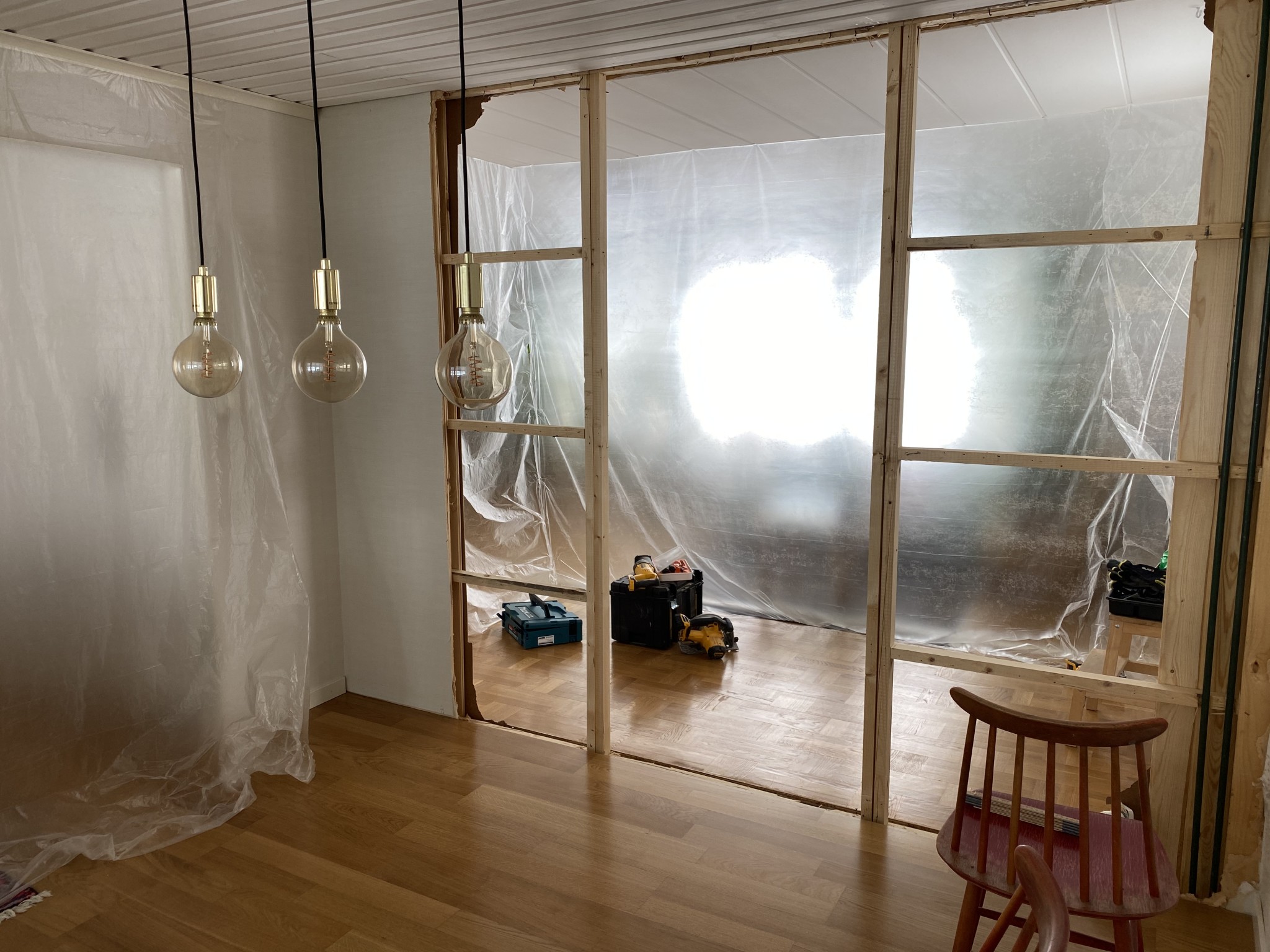

Jag har öppnat upp väggen mellan kök och vardagsrum och ser att den bärs upp av 45 x 35 mm reglar, se bild:
Längden är ca 2,6m.
Min fundering är om jag kan använda limträpelare på 90 x 90 mm för både som stödreglar och balk?
Eller behöver jag en 90 x 225 mm som balk?

Först och främst, behöver du ens en balk där?
Har du konstaterat att väggen är bärande? Baserat på den bilden du bifogat ser det inte så ut.

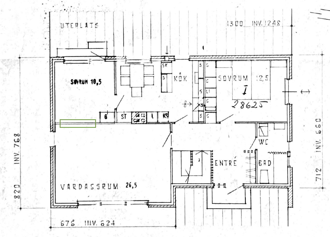

Hej!J JSE skrev:
Jag har planerat för att väggen är bärande för att ha hängsle och livrem. Men nu efter jag har öppnat upp den misstänker jag att den inte är de baserat på de små reglarna.
Se grön markering på ritningen:

Det mesta talar för att väggen är bärande. Det behöver inte märkas om du inte har snö på taket. Det är någon form av modulbyggt typhus. Skivmaterialet på reglarna kan ingå som en del av konstruktionen, så väggen kan varaa ganska smal.
Ja, baserat på planritningen skulle jag inte våga riva något utan att en konstruktör tittar på det.

Har du lust att förklara om det är något utöver planlösningen du tittar på i detta fall? Jag är inte kunnig inom området men ser i alla fall att det ser ut som en hjärtvägg för att bära mellanbjälklag eller takstolar.

Det gäller att läsa ritningen noga. Det finns en trappa upp från källaren och en trappa upp till ett övre plan. Den övre trappans placering nära fasaden talar för att det är ett 1 1/2-planshus. Därför måste hjärtväggen vara bärande oberoende av takstolsutformning. Sedan kan jag med hjälp av ritningsstilen datera ritningen till 1950-60-tal vilket ger fingervisningar om tillverkare/hustyp.
Trapporna var inget jag som amatör la märke till, i alla fall inte att man kunde lista ut så mycket bara baserat på dem. Tack för att du delar med digJ justusandersson skrev:Det gäller att läsa ritningen noga. Det finns en trappa upp från källaren och en trappa upp till ett övre plan. Den övre trappans placering nära fasaden talar för att det är ett 1 1/2-planshus. Därför måste hjärtväggen vara bärande oberoende av takstolsutformning. Sedan kan jag med hjälp av ritningsstilen datera ritningen till 1950-60-tal vilket ger fingervisningar om tillverkare/hustyp.
