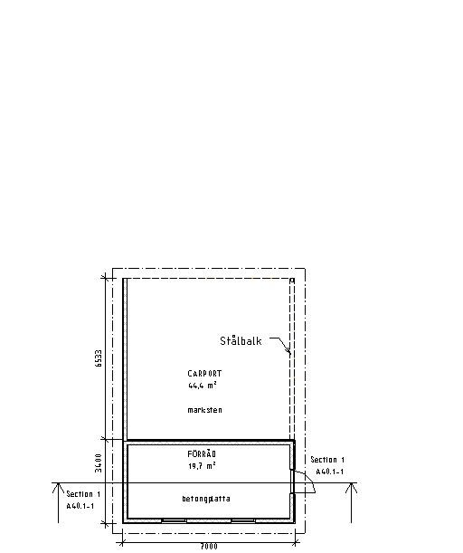

Ska bygga carport och ha en öppen del enligt ritning.
Behöver ha stålbalk för att inte ta så mycket höjd.
Enligt beräkning av konstruktör behöver det vara en hea 340.
6533 spännvidd yttervägg öppning.
Betongpannor utan isolering snöson 2
27 graders lutning på taket
Låter väl tilltaget tycker jag.
Någon som har koll på det?

6,5meter är långt. Det behövs rejäla grejer. Annars får du köra på en fet limträbalk. alt en plint i mitten av längan. Då kan du gå ner i dimension.

Skulle tro att jag klarar mig med en 450-495*115 limträ.
Tycker det borde räcka med 260 hea.
Nu är jag ju byggare och inte konstruktör men lite har man ju sett ändå.
En 340 hea kommer ju väga närmare 700kg
Vill bara ha lite andra ögon på det då jag tror han har räknat med både livrem och dubbla hängslen.
Hade gärna satt en mittstolpe om det varit upp till mig.

Jag tycker dimensionen låter överdriven, men man skall tänka på att det är inte bara spännvidden på balken. Du har 7m spännvidd på takstolarna också, vilket gör rätt stor yta som väger.

Inte bara balken utan även uppläggen måste tåla rejält mycket. Jag hade samma problem och tog beslutet att sätta mittstolpe.. En bred så det blir avstånd mellan bilarna inne i garaget.

Om vi lite förenklat antar att balken ska klara 10ton utbredd last (snözon2 x 30m2 + takpannor + takstolar) så ger mina beräkningar att det krävs ett tröghetsmoment på ca 10400cm4 för att klara tumregeln att max nedböjning får vara Längd/400 (ca 16mm i detta fallet).
Det uppfyller en HEA260
Då har jag ej räknat med någon vindlast, men å andra sidan är det flera gånger säkerhetsmarginal mot plasticering (kollaps) eftersom denna balk kan böja ner betydligt mycket mer än 16mm

Undrar var han fått HEA340 ifrån då?
Kan det vara så att han räknat ren punktbelastning tro?
