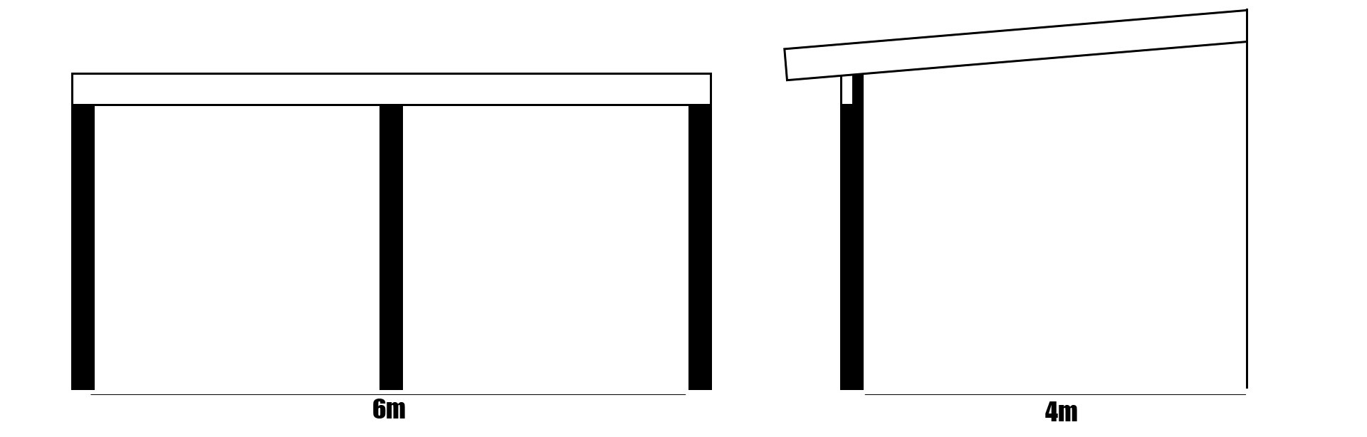

Ska bygga ett pulpet tak till min altan (ska bli inglasad). 4m djup och 6m bred.
Hade tänkt dimensionera limträ enligt följande:
Stolpar 120x120
Bärlina/frontbalk 90x225
Takbalk 56x225 (cc 120 takbalk)
Kommer detta att räcka eller behöver jag ha grövre material. Snözon 2.
Tack på förhand!

Jag har byggt en liknande konstruktion och jag räknade fram att jag behövde stöd i mitten på takreglarna.
Min är förvisso 5.4m djup.
Kolla in bygget här: http://www.byggahus.se/forum/showthread.php?t=120909
