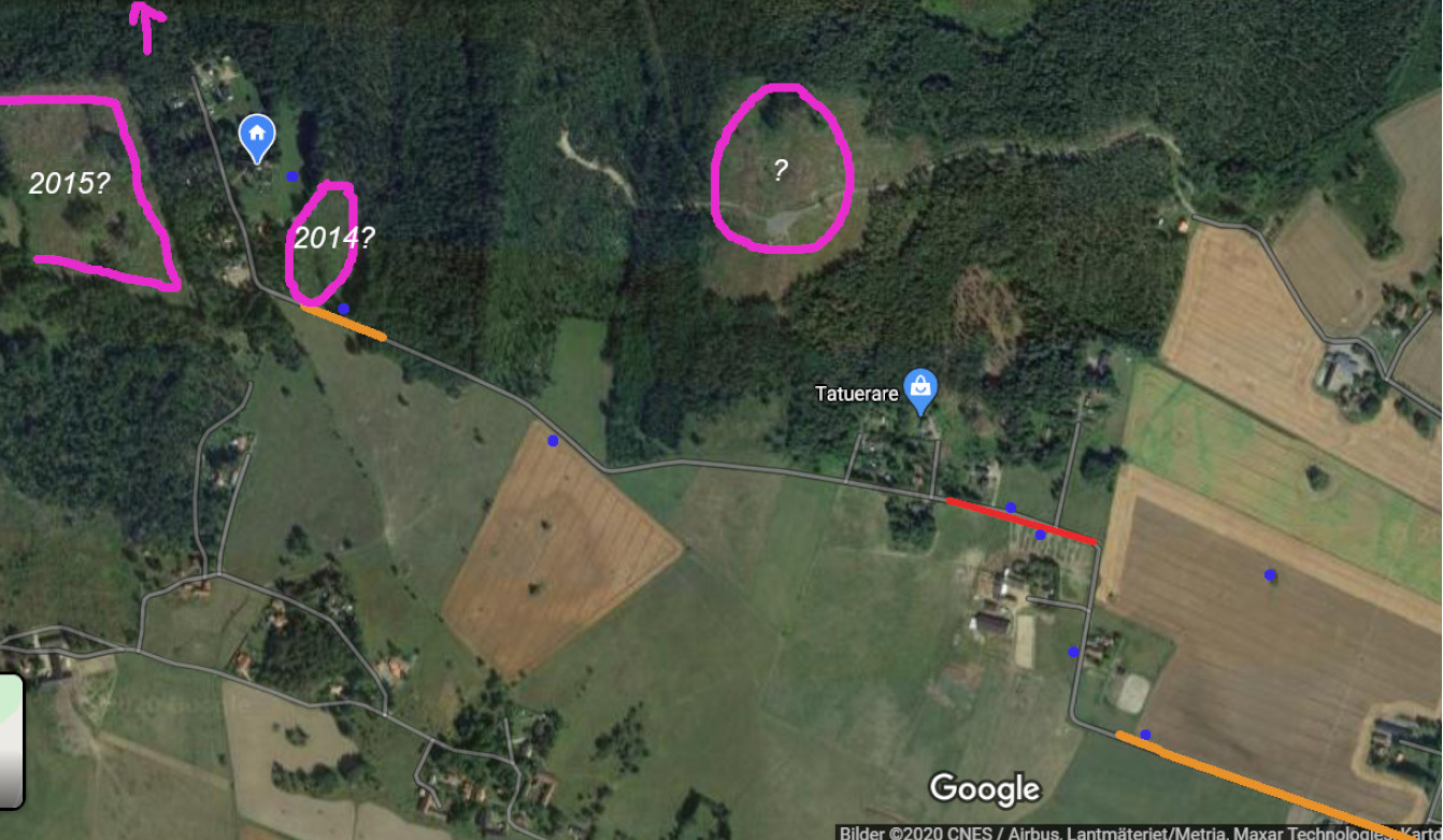

Vägen håller som tur är tillräckligt bra för att inte sopbilen ska vara ett problem, men på vissa ställen blir det lite sick-sack-körning för att inte köra ner i stora/djupa potthål.
Vet inte om avverkningarna eller de eventuella dikningarna i skogarna runt omkring är så pass nära den översvämmade delen att de kan ha ökat vattentrycket på den delen av diket. Skickar med en bild och lite beskrivning vad som händer vart ifall det blir lättare att ha lite säkrare gissningar om man ser vägdragningen kontra resten
Förra året hade vi även problem med att vägens mitt höjdes så pass mycket att det på vissa ställen (vid potthål) skrapade i under på vissa bilar. Den värsta streckan grävde vi upp förra sommaren och la grus (orangea sträckningen längst till vänster) och där är det redan ordentliga gropar igen, men det är lätt fixat just nu när det bara ligger grus där. Det är i en svacka så det finns nästan inget dike alls på någon av sidorna.
Den andra streckan där vägens mitt höjer sig är den långa rakstreckan längst ner till höger. Vid brunnen (blåa pricken) går det även en vägtrumma och där sjunker alltid vägen varje vinter och enligt vad andra har sagt så är det för att hela den delen i princip bara består av lera och oljegrus med en vägtrumma genom.
På båda sidor av den översvämmade streckan så finns det varken diken eller vägtrummor utan det är långa infarter både till hus och åkrar där så därför är det bara översvämmat en liten bit. Konstigt nog så brukar den delen av vägen klara sig bra från tjälskador trots att det alltid blir mycket vatten i diket, även om det brukar rinna undan betydligt snabbare än i år.
Jag är ganska säker på att brunnarna är kopplade så att det rinner från brunnen längst upp till vänster, via alla brunnar längs med vägen (förutom de två längst till höger) och ut till brunnen på åkern. Grannen som eventuellt har stopp i dräneringsbrunnen bor precis nedanför den översvämmade delen och hans brunn borde ansluta till den som står i diket på hans sida vägen precsi nedanför den översvämmade delen.
Vitt = ungefärligt årtal för avverkning
Rött = översvämmat dike
Orange = tjälskador
Lila = avverkning
Blå = dräneringsbrunnar
Vägen är ca 2 km lång och mitten är ungefär där det står "tatuerare". Vägen börjar precis i nedre högra hörnet där den ansluter från en större väg som sköts av Trafikverket och sedan slutar den högst upp till vänster i ett litet sommarstugeområde mitt i skogen.
Vi hade för 10+ år sedan problem med att vägen från "tatuerare" och till lite innan den orangea markeringen (längst till vänster) blev totalt sönderkörd av ett antal timmerbilar som körde när tjälen var på väg ur marken... Så den delen är helt omgjord och asfalterad så som en väg borde byggas upp med olika fraktioner av grus mm och är nu riktigt fin. Övriga delar av vägen är som sagt i princip lera med lite oljegrus på
