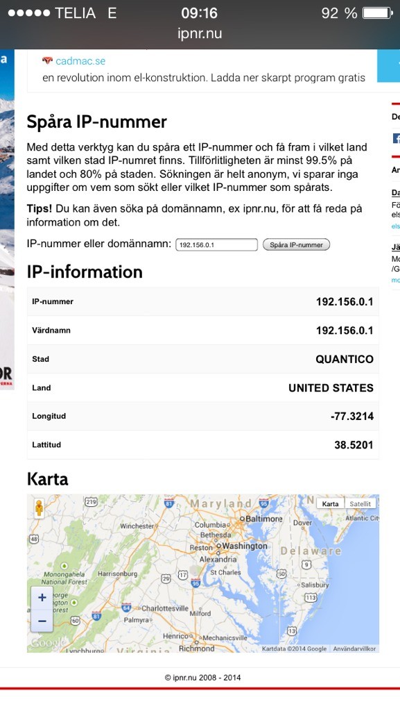

Lösningen finns ju inbyggt i de flesta routrar mm. Brukar gå att i mjukvaran ställa in om de ska starta om vid en angiven tidpunkt osv. Surfa in på 192.156.0.1 brukar vara en normal adress till en router. Skriv det direkt i din webbläsare. Sen har du säkert ett lösenord i form av Admin Admin. står annars i din manual eller bara googla på just din modell.

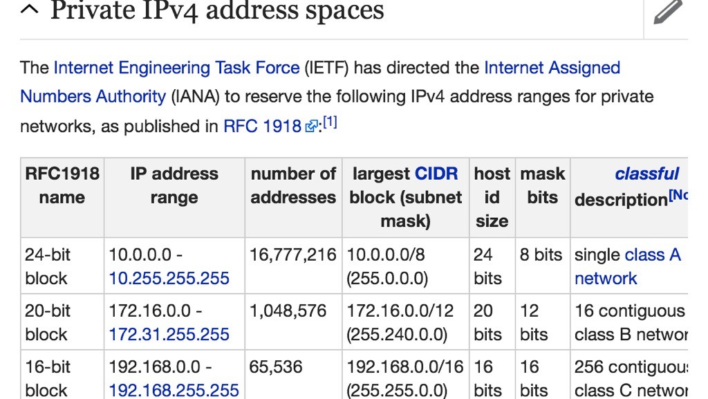

Det där är ingen privat ip-adress.-=fullmoon=- skrev:
Hemmarouters har oftast 192.168.0.1 eller 192.168.1.1.
Företagsrouters har ofta 10.0.0.1
