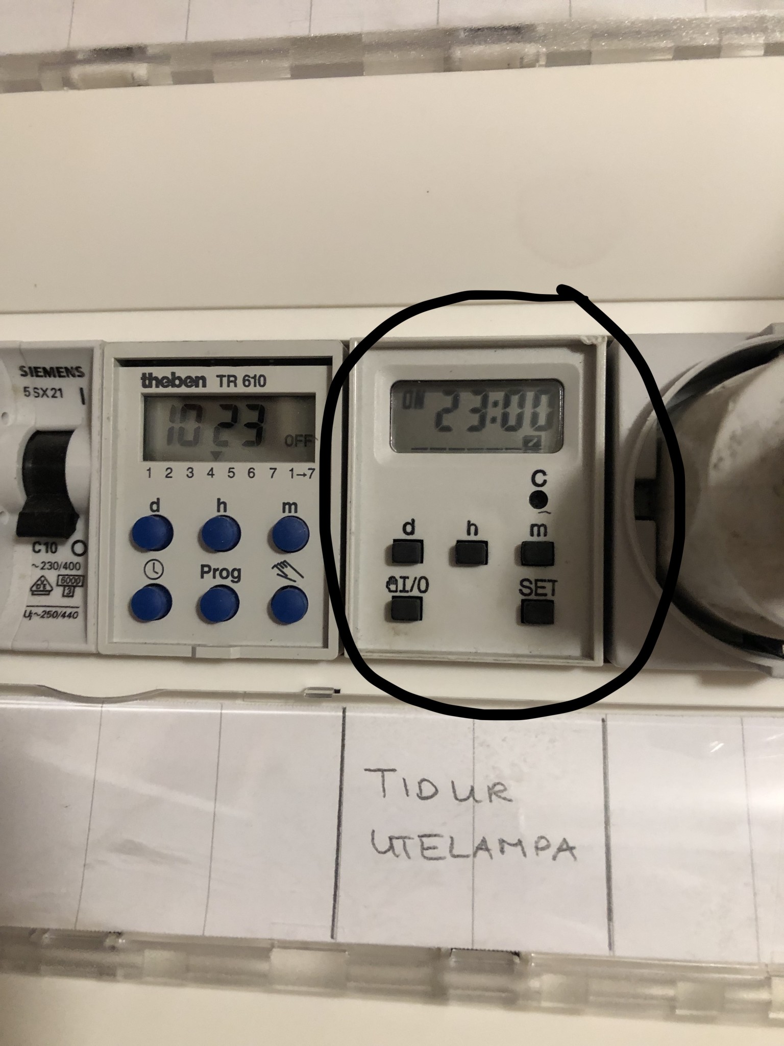

Är det någon på detta forum som är duktigt på el och kan identifiera fabrikatet på astrouret på bilden. Det är det till höger som är inringat. Jag försöker hitta en manual så jag kan programmera det.
Tack på förhand
Marcus

Kolla här det ser ut som theben
Du kanske måste demontera kåpan för att hitta rätt typ av timer.

Tror inte det är ett astrour, snarare ett tidur, som det står under...
Bara utifrån utseendet så skulle jag gissa att man trycker på "SET" börja med kort tryck, händer det inget gör ett "långtryck" ... det brukar oftast börja blinka när den är i "inställningsläge"... sen brukar man bläddra igenom inställningarna med "SET"-knappen. Ställ in dag/timme/minut med knapparna, välj vad som ska hända med "I/0"-knappen och bekräfta med SET. Sen bläddrar man runt hela programmet och när det är tillbaka i "driftsläge" brukar det sluta blinka ...

Tack för tipset. Ska testa.
