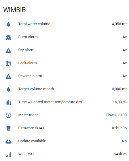

Sen innehåller då mätaren också larmfunktioner. Hursomhelst så visas det här i nedan bild i HA.

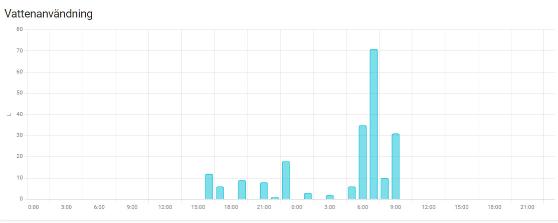

Vidare så ser det då ut så här i nedan bild i energimodulen där man även kan lägga in vatten.
Så nu har jag då el, fjärrvärme och vatten inkopplat till HA.
  • Översikt av vattenmätardata i HA med Wimbib; total vattenvolym, larmstatus, mätare FlowIQ 3100, temperatur, firmware info och WiFi styrka.
  • Graf över vattenanvändning under ett dygn, med staplar som visar varierande förbrukning vid olika tidpunkter.

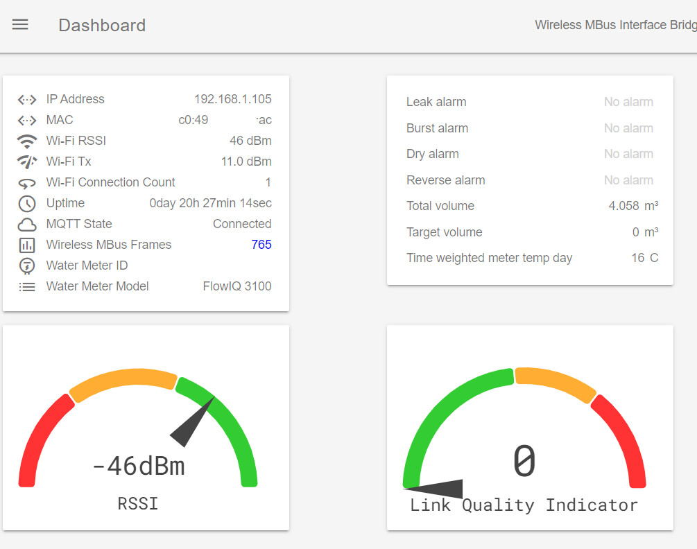

Mer info och hur det ser ut i Wimbib.

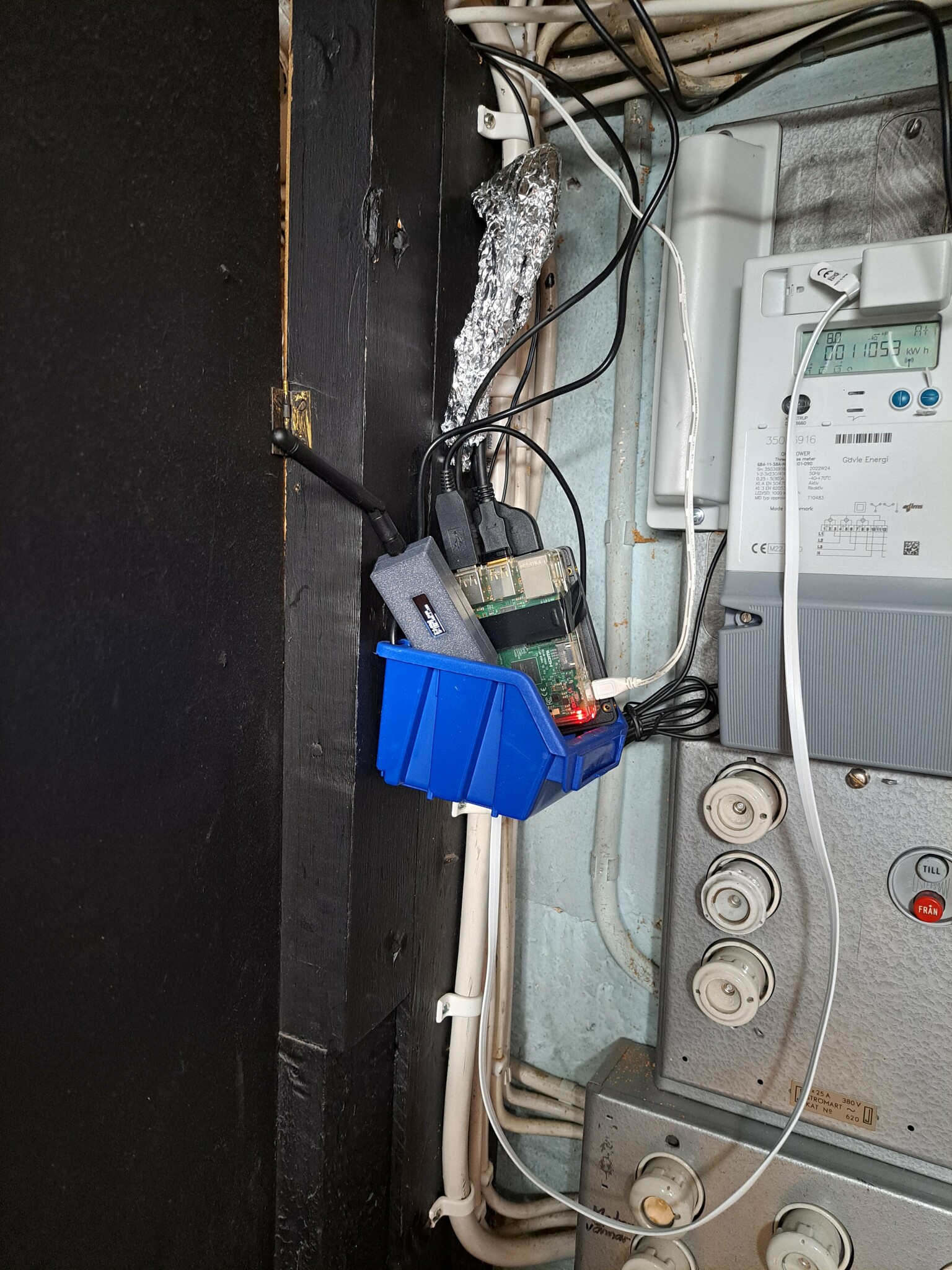

Och det blev ännu mer i min låda i "elskåpet", "keep it simple" 😇
  • Dashboard för Wimbib-konfiguration, visar Wi-Fi-status, vattensäkerhetslarm, volymdata och linkkvalitetsindikatorer.
  • Blå låda med dator och kablar i ett elskåp, flera ledningar och mätare syns på väggen i bakgrunden.
