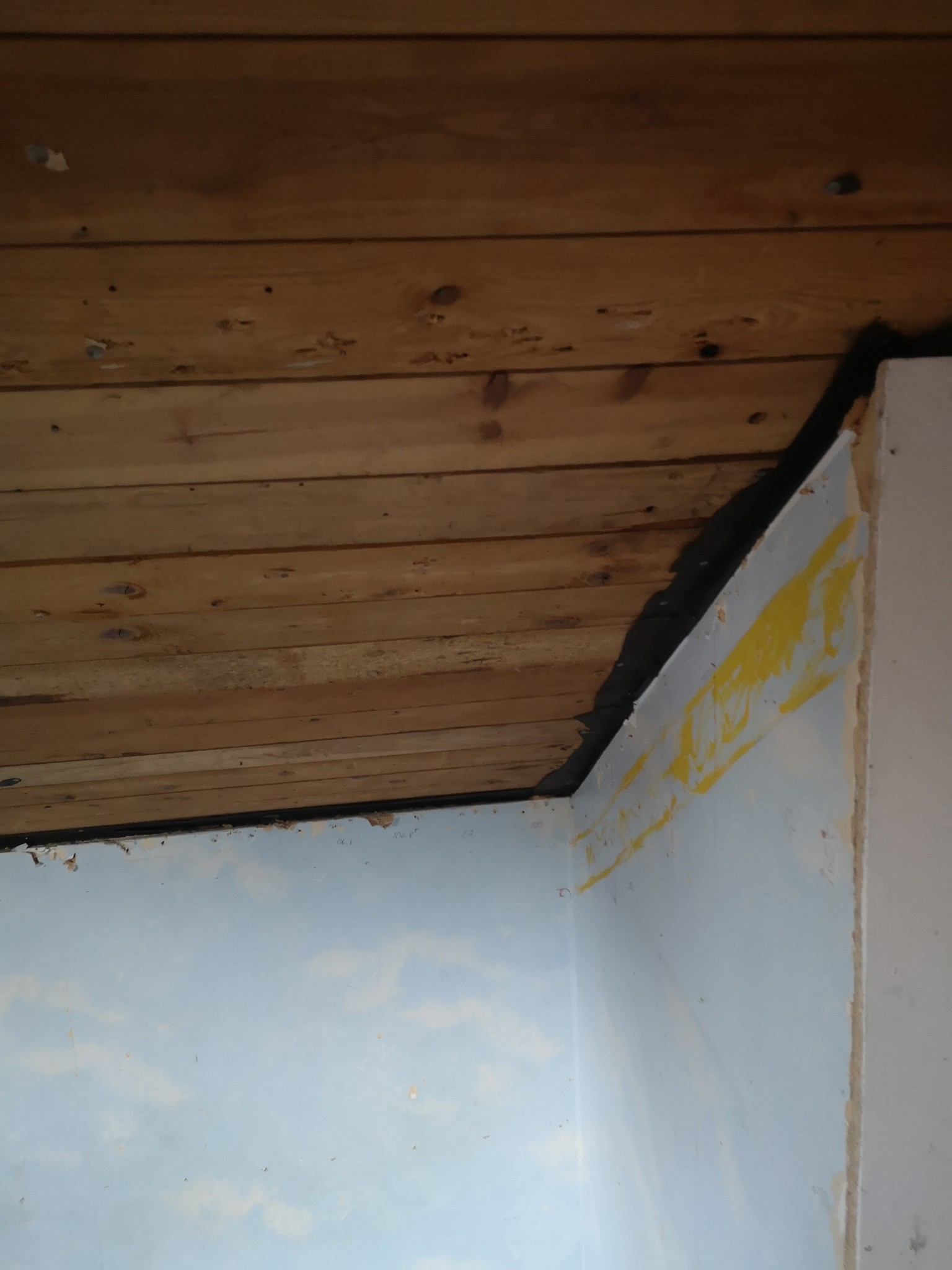

Jag håller på att fixa ett sovrum på övervåningen. Sovrummet har snedtak och ovanför den mittersta delen (där taket inte är snett) är det kallvind. Huset är byggt 1910.

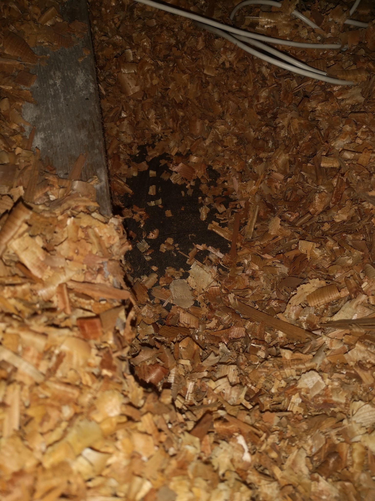

När jag rev bort det befintliga gipstaket så satt det ingen diffusionsspärr under det, men man kan se att det har suttit nån form av papp där som jag antar har haft den funktionen. Jag kravlade då upp på vinden och hittade nån form av papp under spånen. Se bilder.
Jag undrar således om pappen på vinden funkar som diffusionsspärr? För i såna fall bör jag väl inte sätta nån diffusionsspärr i taket i sovrummet?

Frågan är nog snarare hur det ser ut i resten av huset med plast/spärrar och vad det är för typ av isolering på resten av vinden.
Är det spån överallt så skulle jag inte sätta nån plast. Dessutom fyller det ju ingen funktion i bara ett rum.
