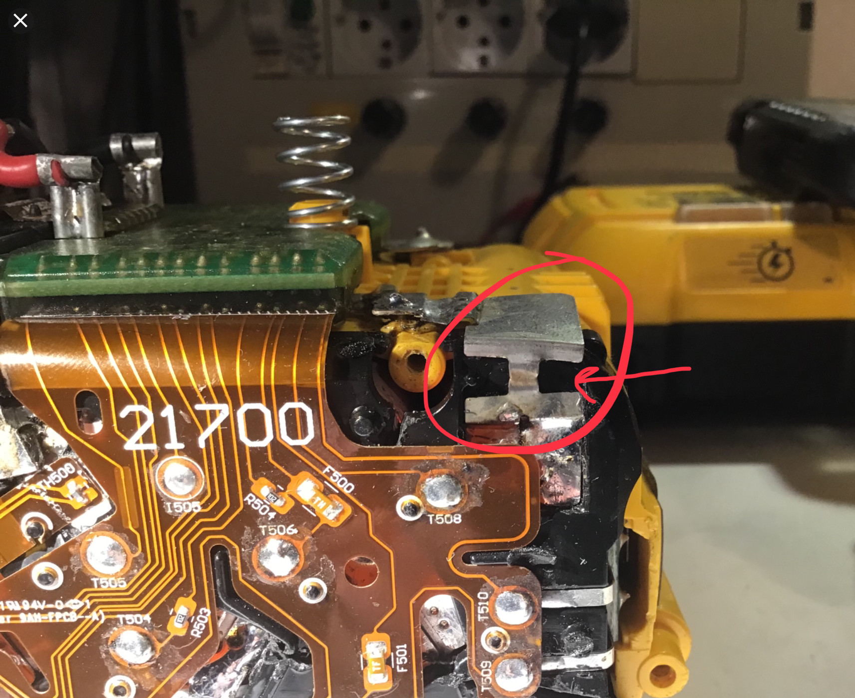

En bekant plågar ihjäl XR Fexivolt 18/54 batterier med en vinkelslip…
Nu vill han köpa en bättre maskin med ett batterisystem som håller…
Milwaukee kanske?
Finns det andra märken som övervakar motorbelastning/batteriet bättre?
Som stänger av vid överbelastning etc. 4:e batteriet havererade nu.
Ett antal celler har förstörts.
En smältsäkringmojäng har ”brunnit av” i två batterier. Den här har haft det lite varmt:
Öppnat batteripaket med synliga skador och smält säkring, antydan till överhettning, mot bakgrund av verktyg.
Killen saknar väl känsla för elprylar och kör hårt… Min råd är tryckluftsverktyg till honom…
Men finns det kraftfulla oförstörbara batteridrivna vinkelslipar?
Denna är rätt grym, inte hunnit testa min så mycket men väldigt nöjd hittills och tror inte jag kommer använda min nätdrivna 230 mm speciellt ofta framöver.
https://www.metabo.com/se/sv/maskin...613102840-batteridriven-vinkelslipmaskin.html
