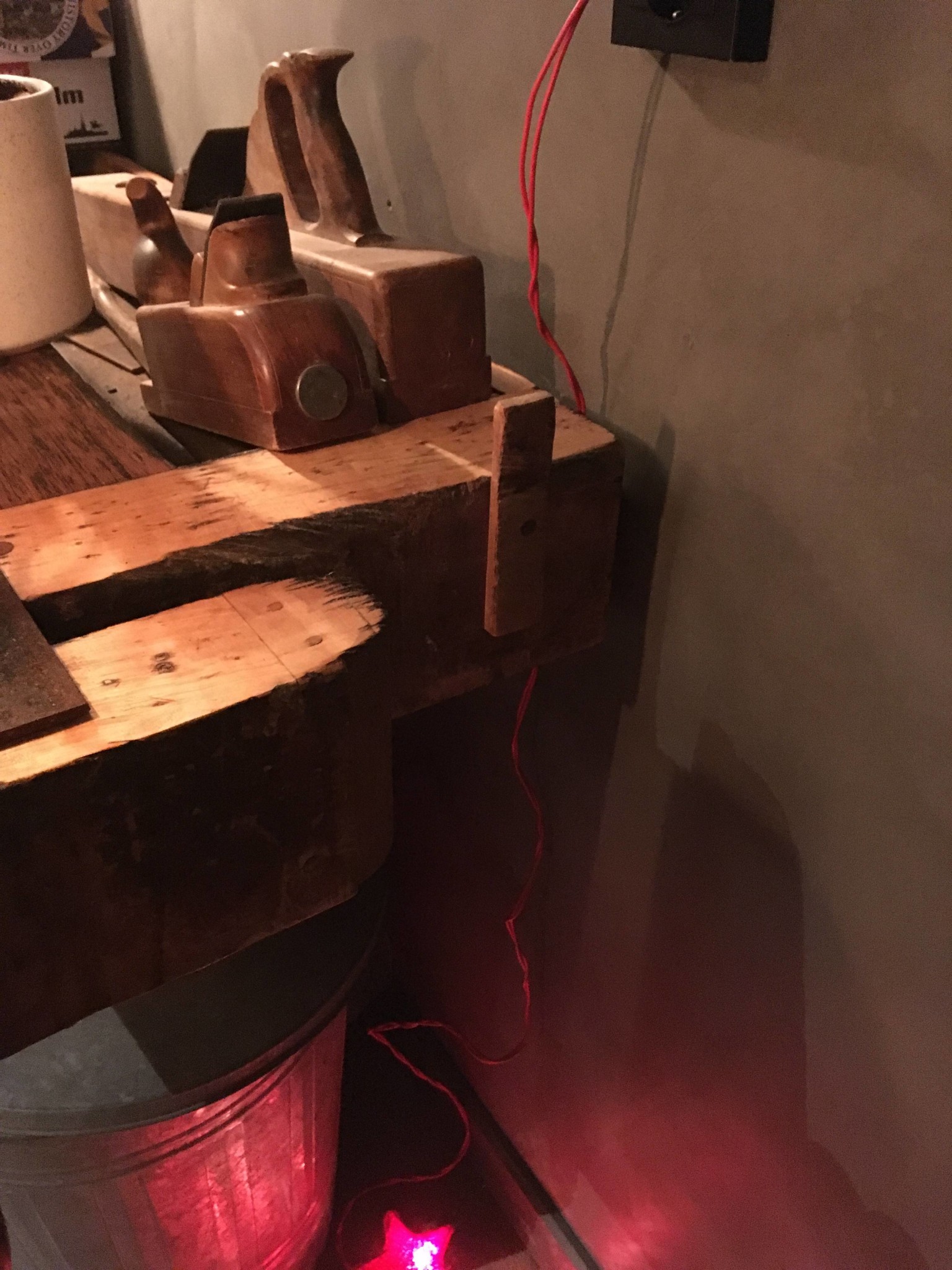

Far och jag har spanat på hyvelbänkens för oss okända vikbara 3*12cm träbit. Till höger i bild. Vad har den för funktion?
Bänken kommer från en nedlagd möbelfabrik där de gjorde riktiga kvalitetsmöbler.
Jag skulle gissa på ett sågstop, eller rättare sagt hjälpreda så biten man sågar inte glider iväg, typ sånt här http://www.workbenchdesign.net/images/bench/wb16.jpg
Finns det en horisontell del också som den i bilden stannar mot? Den i länken har två snurrbara stop, ett för sågning på drag (typ japansåg) och ett för sågning på traditionellt vis. I original fanns det bara en snurrbar del.
edit. Här finns lite mer info (scrolla ner till flip-stopet kommer) http://www.woodworkerz.com/european-workbench/
