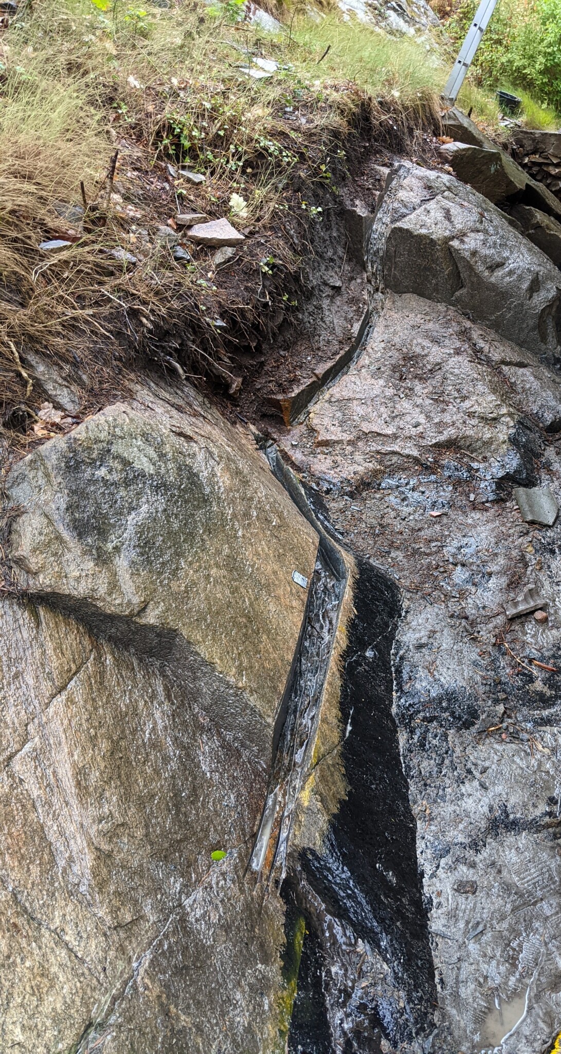

Jag har sågat rännor på berget bakom huset som leder vattnet runt huset istället för genom. Det har fungerat bra. Tidigare hade vi en bäck genom källaren när det regnade mycket men nu kommer det inte in något vatten alls vilket är bättre än jag hade räknat med.
Jag hyrde motorkap i omgångar för en 400mm-klinga. Köpte egen klinga (ca4000kr) och det var rätt val såhär i efterhand.
Jobbet är drygt som f*n men man gör det förhoppningsvis bara en gång eftersom att det är berg..
Bild på en del av rännan, är klar med sågandet men har inte återfyllt.
Spruta vatten på berget för att avgöra hur du ska såga beroende på hur vattnet rinner. Såga spår med ca 1-2cm mellanrum och slå bort flagor.
